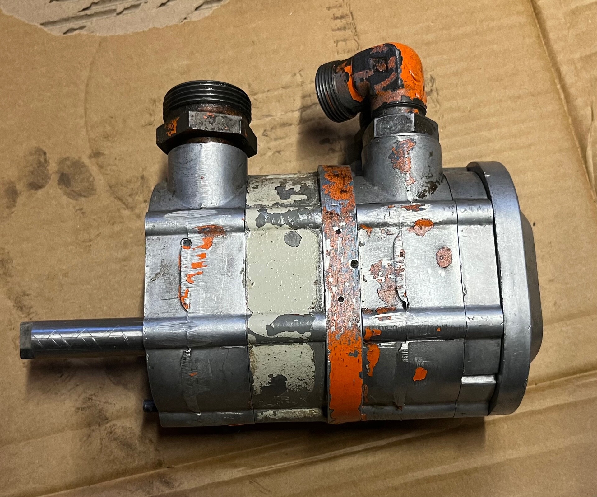

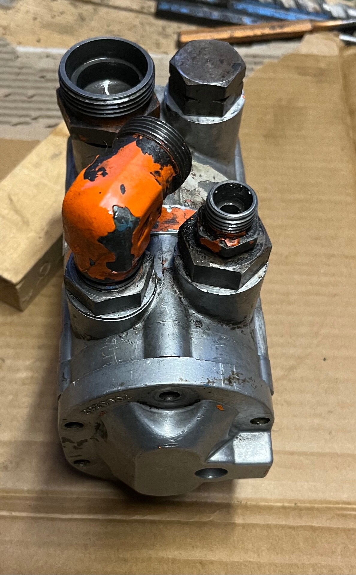

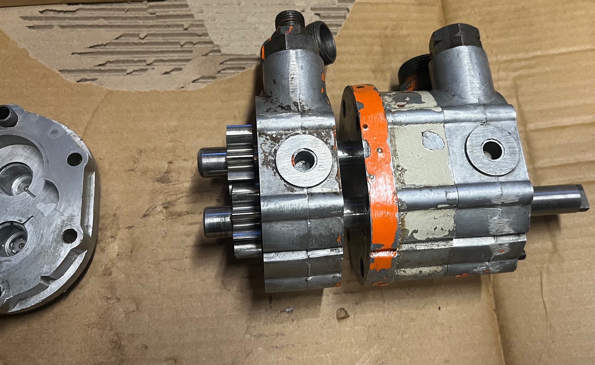

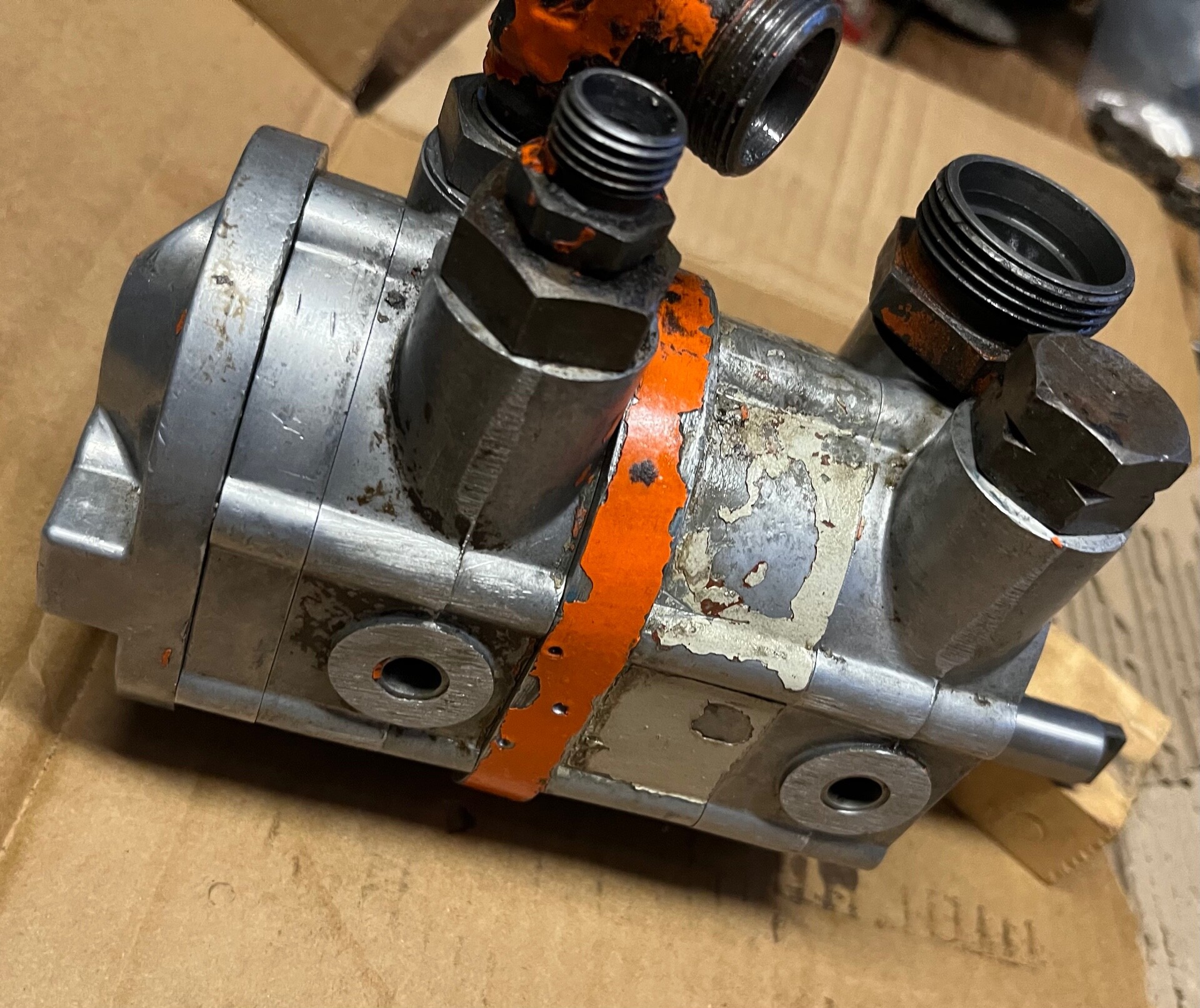

ich glaube ich habe das Problem gefunden. Hinten an der SPV22 ist eine doppelte Zahnradpumpe. Für was ist die eigentlich genau bzw warum 2?

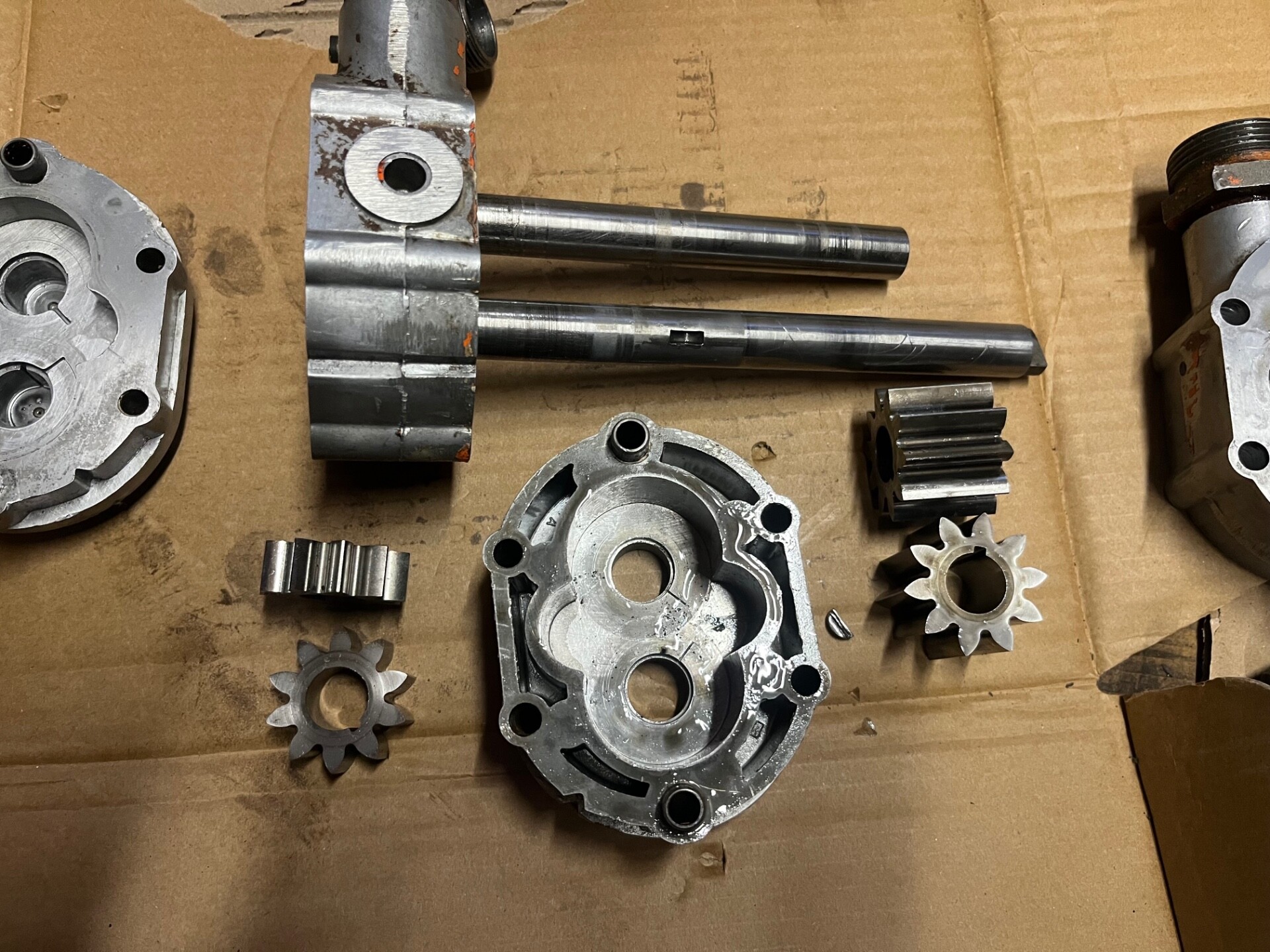

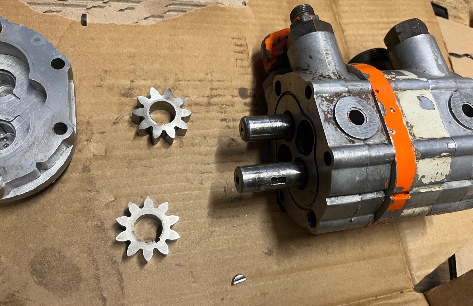

Die hinteren Anschlüße führen zur AMV24 nach vorne, wo kein Druck mehr richtig ankommt. Die beiden kleinen Zahnräder haben sehr viel Spiel auf der Welle. Ich denke hierbei wird kein Druck mehr aufgebaut? Die Keile auf der unteren Welle haben haben auch viel Spiel
Kann man hier etwas erneuern?
