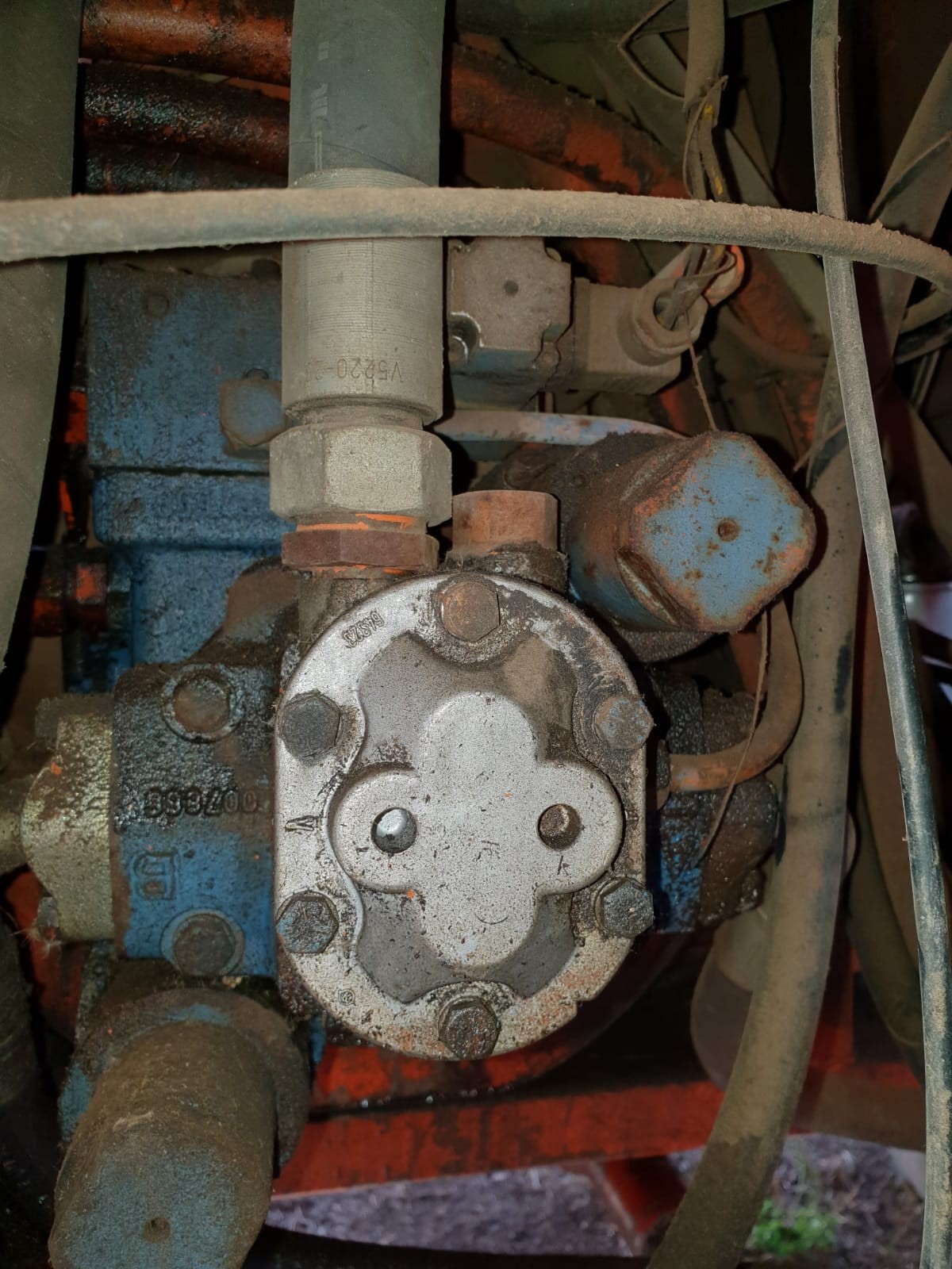

Guten Tag. Bin neu hier im Forum und habe ein Problem mit meinem schaeff skb 800.vielleicht könnt ihr mir helfen.
Bagger /lenkhydraulik funktioniert einwandfrei.bin auch äußerst zufrieden damit . Nur beim fahren kommt er einfach nicht vorwärts bzw rückwärts . Nur ganz langsam.kann es sein dass hier der hydraulik Druck nachjustiert werden muss?
Pumpe ist eine sauer spv22
Ölantrieb ein sauer amv 24
Vielen Dank im voraus
Hallo
Hatten vor einigen Jahren auch einen SKB 800 wir hatten damals auch so ein Problem.Auf der Fahrpumpe sitzt eine Füllpumpe ,die hatte sich verabschiedet.Vielleicht konnte ich dir helfen
Hallo Turbo,
dass mit der Speisepumpe ist eine gute Idee, Druck kann man messen, einstellen kann man von außen nichts, es sei denn Gestänge am Servo.
Gruß Hydraulix
Vielen Dank schon mal für die Antworten.
Der rechte stopfen oben  müsste doch der messanschluss sein oder? (Vermutlich 7/8 ")
Hallo Andi,
nicht richtig der Stopfen ist das DBV, der Anschluß für den Steuerdruck befindet sich seitlich an der SPV, unterhalb des Servoventils SW 14,
Gewinde 7/16 UNF
Gruß Hydraulix
