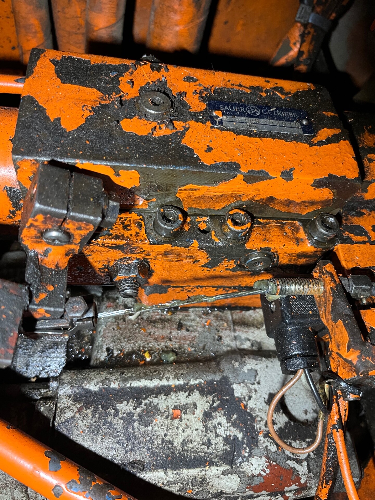

Hallo,
es wird seitlich am Gehäuse gemessen,ist auch 7/16 und nict 9/16 UNF, mein Gedächnis läßt langsam nach, sorry also.
Hydraulix

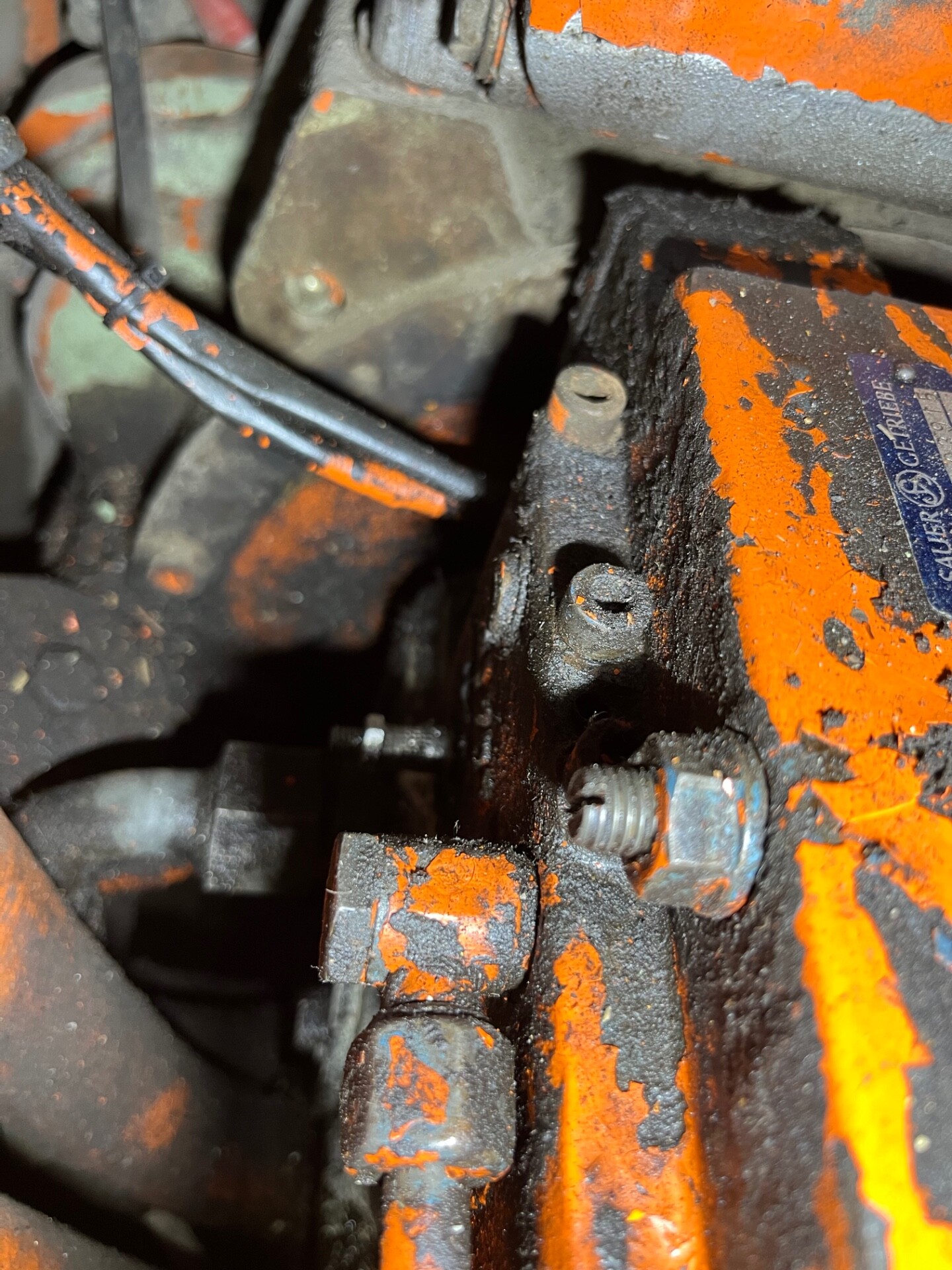

Hallo. Kein Problem. Es sind links und rechts jeweils eine Schraube mit O-Ring. Ist zum Messen dann egal welche ich verwende?
Oben und seitlich sind auch noch so Imbuss Blindstopfen? Kann hier auch was gemessen werden?
