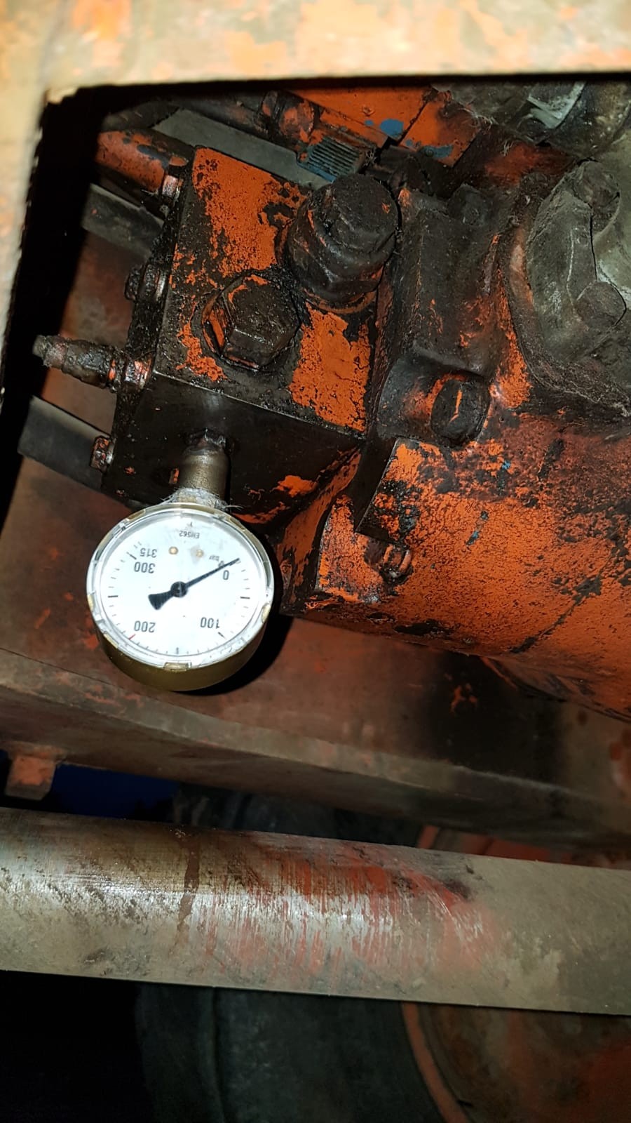

Hallo.die füllpumpe hat im standgas 10 bar und bei Vollgas ca 25 bar.
Hab auch mal an der amv 24 mit einem größeren manometer gemessen.hat 50 bar bei Vollgas erreicht.
Haben damals zu einem späteren Zeitpunkt die Fahrpumpe zum über holen ausgebaut und ich glaube der Monteur meinte damals diese Pumpe ist nicht ganz einfach ,und er meinte es könnte sein das die schwenklager eingelaufen seien und sie deshalb nicht mehr richtig funktioniere ist auch schon gute 20 Jahre her da wir diese Maschine hatten.
Muss vielleicht noch sagen wir haben auf 8 Jahre alles neu bis auf Motor und Achsen

Die 50 bar erscheinen mir etwas wenig, oder?müsste hier nicht etwas um die 400 bar erreicht werden?
