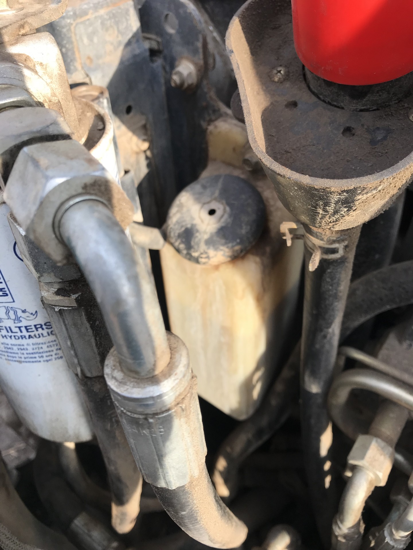

wo ist der überdruckbehälter verbaut und wie ist er mit dem kühler verbunden? gibt es da sonen kleineren schlauch vom kühler zum behälter?

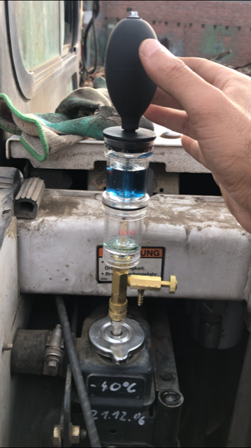

das der kopf gerissen ist, würd ich eher nicht glauben.. eher an die zylinderkopfdichtung - das die druck ins kühlsystem ablässt.. kann man mit dem co test rausfinden  - aber auch nicht immer leider.. wenn das kühlsystem komplett frei ist und die wasserpumpe läuft ist es am ende meist die kopfdichtung so meine erfahrung.. wenn man den kopf abnimmt um die dichtung zu tauschen kann man den auch auf dichtigkeit prüfen lassen falls man da was befürchtet..

Ja da geht ein kleiner Schlauch zum ausgleichbehälter vom kühlerdeckel unten darunter direkt

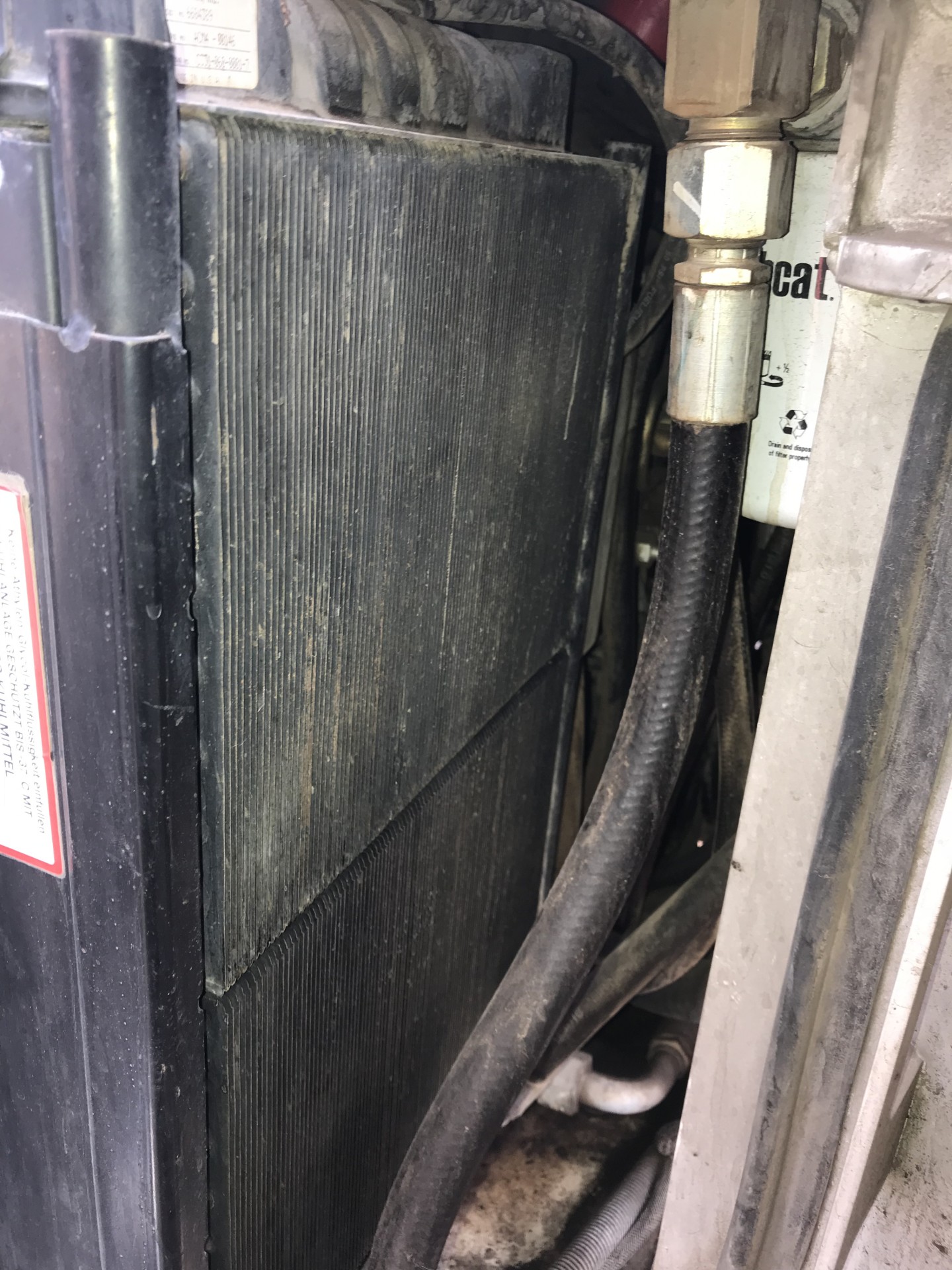

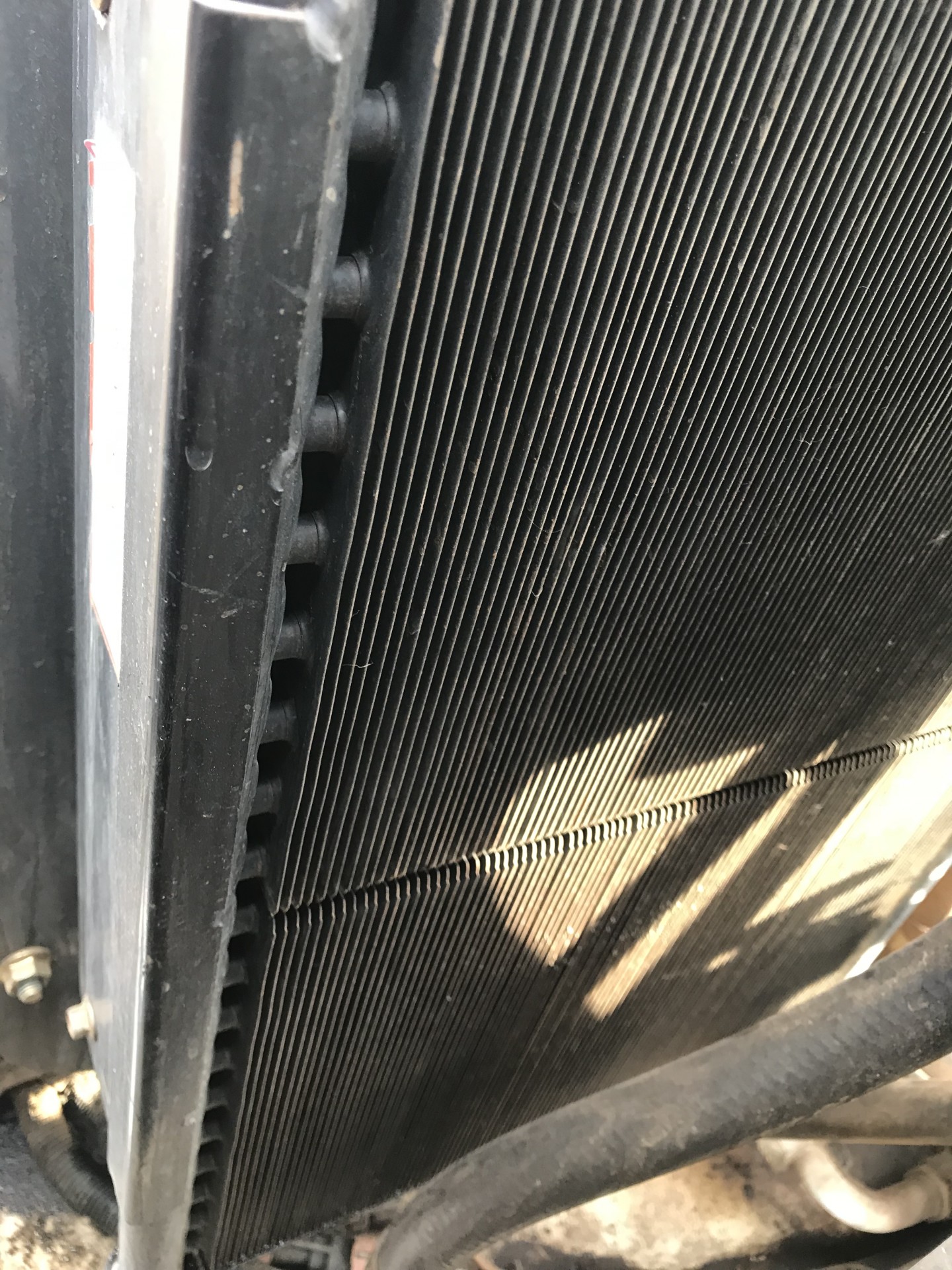

Hier nochmal ein paar Bilder vom kühler und ausgleichbehälter habe es heute mit dem co2 Tester getestet komischerweise ist es oben blau geblieben und im unterem Bereich ist es grün geworden laut Hersteller sollte es oben grün werden

Dieser Kühler schaut ja erstmal ganz OK aus, und der Wasserkühler dahinter ?
