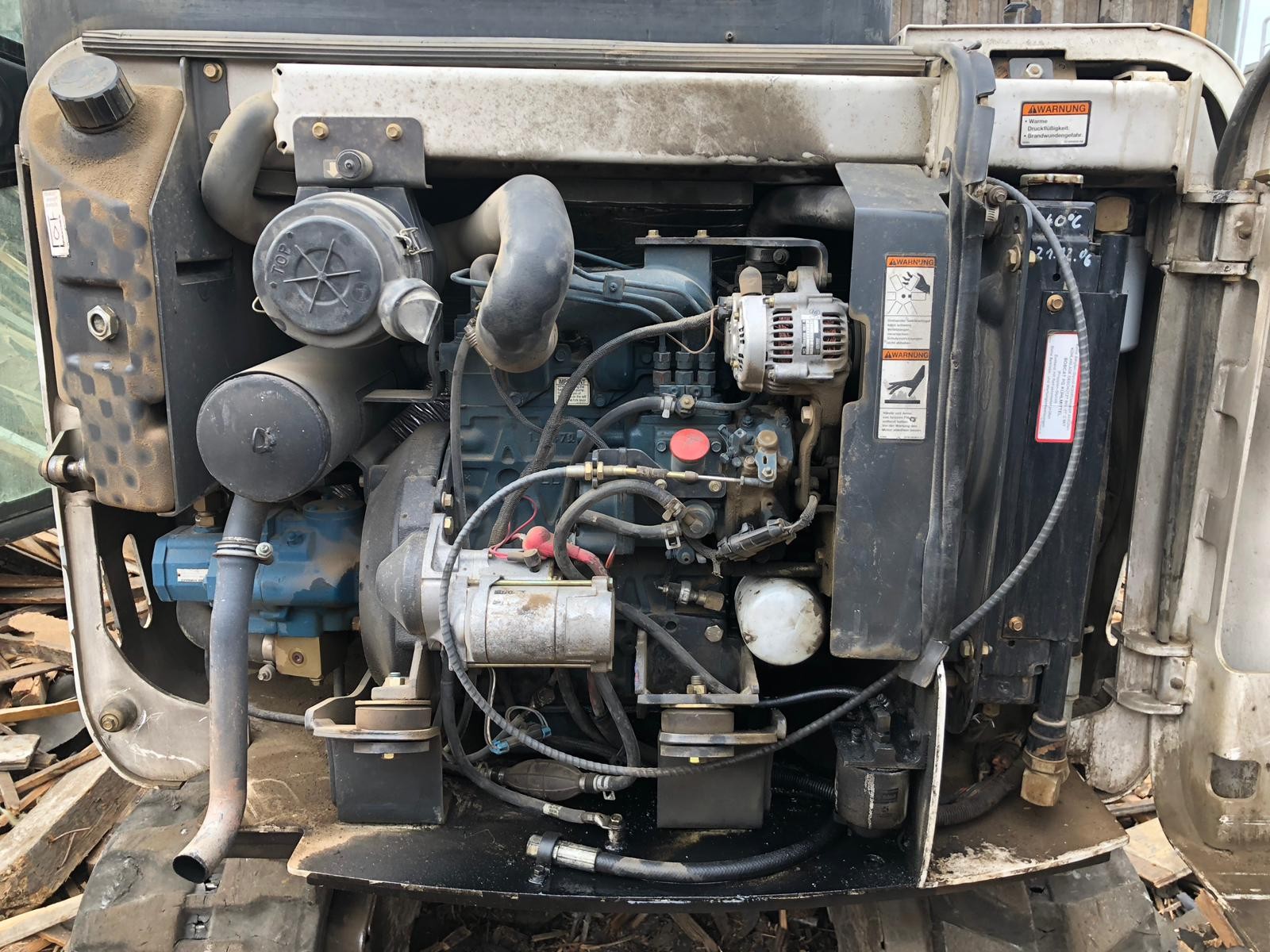

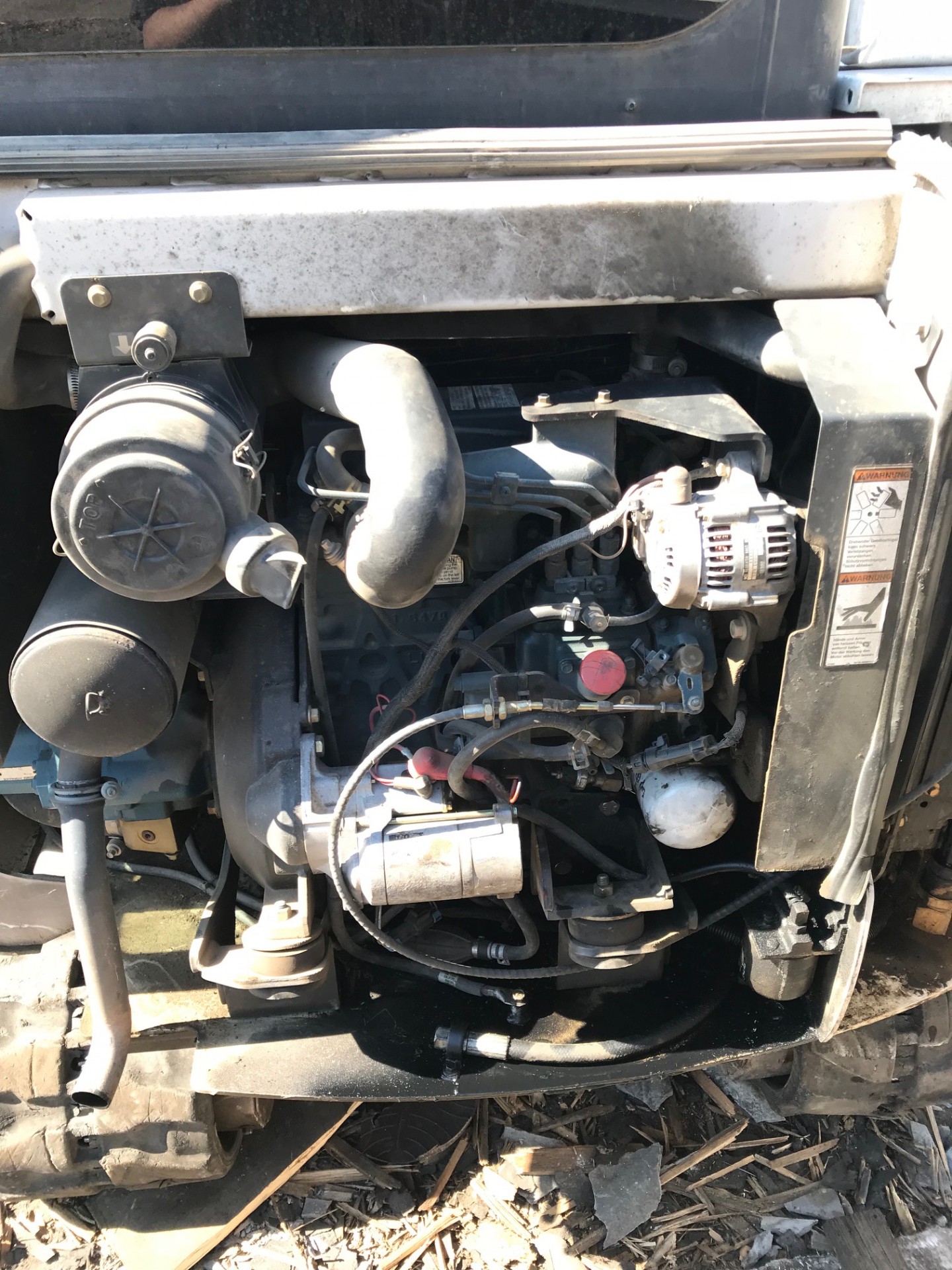

was du mal machen kannst.. stelle mal bilder vom kühlsystem ein - gibt es nen überdruckbehälter?
Danke für die Ratschläge ein Ausgleich Behälter ist vorhanden. Ich werde morgen Bilder vom kühler direkt machen das ist ein Bild vom Motor... der kühler sitzt rechts außen.
Wie kann ich den die Wasserpumpe noch testen ?
Und den Zylinderkopf ob er gerissen ist ?
