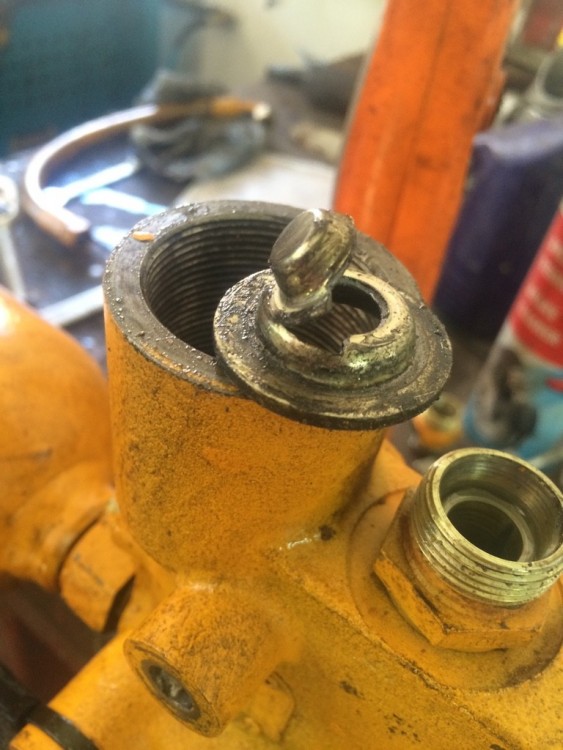

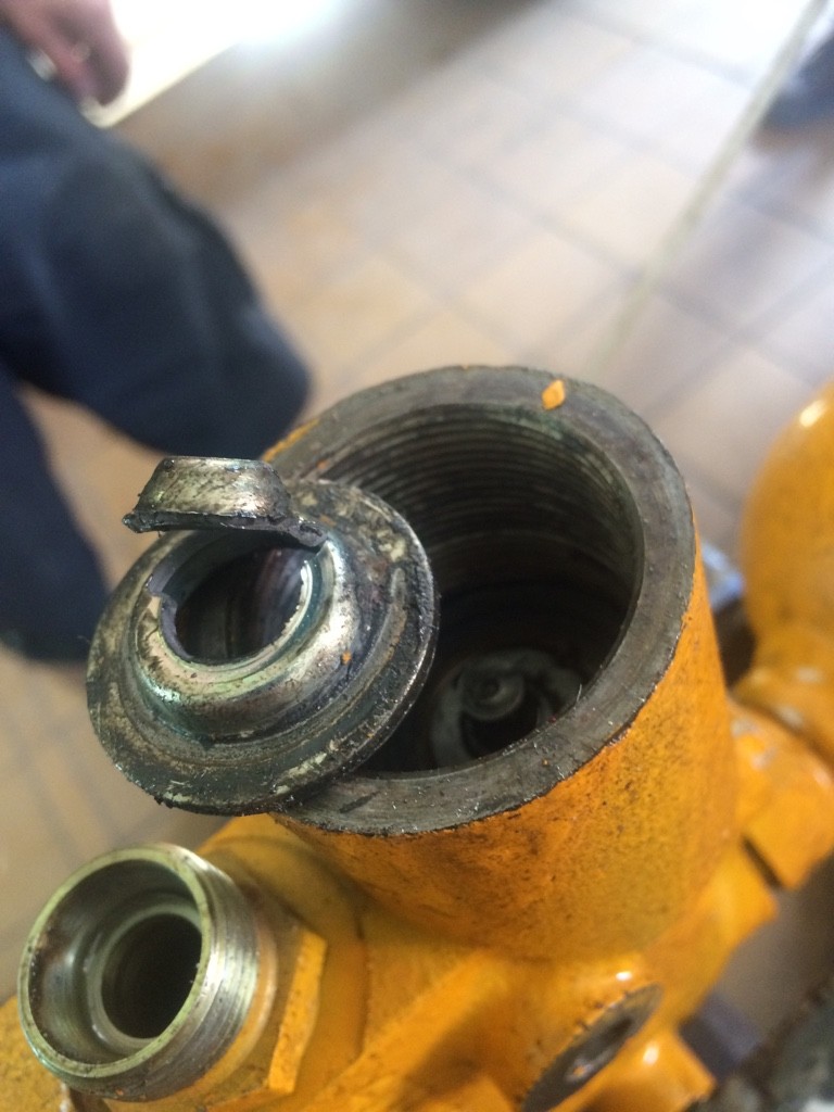

wir hatten im Sommer ein ähnliches Problem bei einem Radlader, da ging auch nix mehr. Lösung war das Speicherladeventil ( glaub zumindest so hieß es  laut Ersatzteiliste ).  Bei uns baute die Maschine keinen Vorsteuer u Bremsdruck mehr auf, folge dessen ging garnix  mehr.....  des Rätsels Lösung war so´ne durchgestossene Kappe von Druckbegrenzungsventil, somit ging das Öl direkt wieder in den Rücklauf Richtung Tank und baute eben keine Druck mehr auf.....
