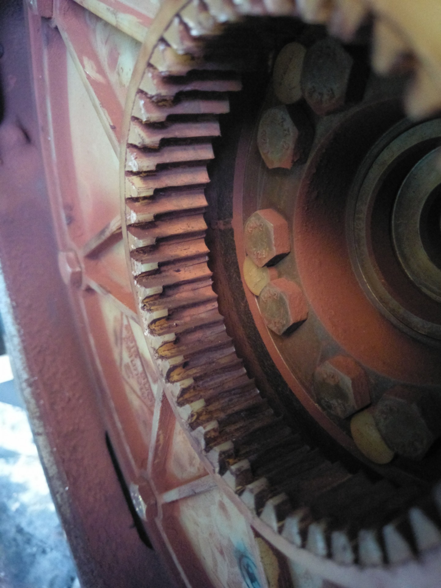

Also, ich weiß nicht wo ich anfangen soll, fange daher beim aktuellsten an:
Die Pumpe kann wohl ausgebaut werden ohne das Höl ablassen zu müssen. Diese ist momentan ab.
Ein Bild der Kupplung habe ich angefügt. M.E. ist dieses defekt. Es ist zwar nicht bis auf das Fleisch runter, Jedoch sieht man sehr gut wo früher eingegriffen wurde.
Was mir aber schon auch im Vorfeld aufgefallen ist: Die Füllstandsanzeige des Hydrauliköltanks (Schauglas) zeigt gähnende Leere an. (Kein ÖL? --> prüfen!)
Beim Öffnen des Öleinfülldeckels strömt Öl aus! Dieser Deckel ist aber ganz oben auf dem Tank warum dann ÖL? Außerdem: Für den Ausbau der Pumpe ist einfach ein Lappen in den Auslaufstutzen des Hydrauliköltanks gestopft worden. Problemlos hält er das Öl zurück? Können ??? 100L Öl diesen nicht durch den Druck nach unten rausdrücken? Ist überhaupt Öl da? Woher kommt das überströmende ÖL?
Die Pumope an sich ist auch geprüft worden: "Wie NEU!!!"
Was sagt ihr dazu?
Es ist ein Gedanke geäußert worden, dass kein Öl in die Pumpe gelangen könnte... Verstopfen etc..... ??? Seht ihr da Möglichkeiten? Ölfilter zu, sonstiges?
Vor ca. 4 Wochen, ist jedoch eine komplette Inspektion erfolgt mit Komplettölwechsel angeblich...
vor einer Stunde, pete84 schrieb:
Die Kupplung sieht zwar scheiße aus , hat aber die Pumpe noch angetrieben.
Wenn mit dem Tank alles so komisch ist
Würde ich mal den Tank leer machen und die Filter alles raus, Lampe rein und dann mal schauen was da so Phasse ist.
Normal sind die Saugleitungen immer riesengroß und das Öl kommt da gelaufen ohne Ende.
Hat der Tank unten ein Absperrventil in der Saugleitung ?
Bitte mehr Bilder.
Grüße
