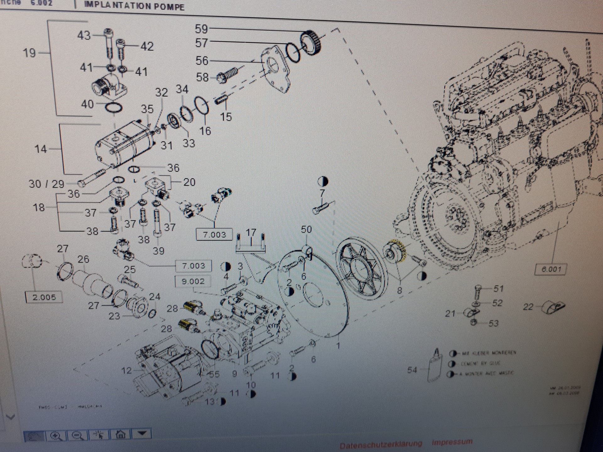

ist in den Motoren nicht so eine Kunststoffscheibe verbaut, die am Schwungrad festgeschraubt wird die eine Verzahnung hat wo, die Verzahnung von der Pumpe eingreift?
Die Verzahnung der Kunststoffscheibe nutzt schon mal ab und ist dann ganz weg, dann kann die Scheibe die Pumpe nicht mehr antreiben, dann wäre die Haupthydraulikpumpe noch ganz, nur die Kunststoffscheibe defekt, ich meine das wäre bei Deutz 1012 und 2012 Motoren so

Genau nennt sich Bowex Kupplung.
Hier mal nen Bild von Aufbau
Also Hydraulikpumpe abbauen, Pumpenflansch abbauen, schauen was für eine genaue Bezeichnung auf der Flanschkupplung steht, wie zum Beispiel:
BoWex 65 FLE-PA Durchmesser 352,4
KTR Kupplungstechnik GmbH
D- 48407 Rheine
dann bestellt man das Teil und baut es ein, wenn es das jetzt ist.
