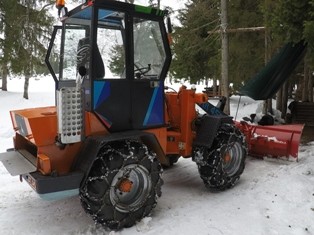

Hallo,mein Lader Atlas AR 45B,Jg.86 verliert am Getriebeflansch Öl.
Muss ich nun alle Schrauben vom Getriebe lösen,oder nur die Kardanwelle abschrauben,um
den Simmerring zu erneuern.? Hab leider keine Beschreibung gar nichts.
Kann mir jemand einen Tipp geben?
Danke
moin
du musst nur die zentralmutter des kegelrades lösen und den kardanwellenflansch abziehen, danach kannst den wellendichtring von aussen tauschen....die mutter muss nachher nur wieder nach drehmoment angezogen werden !
bei dem getriebe verabschieden sich aber gern die wälzlager ....also vor dem lösen der mutter mal am kardanwellenflansch kräftig wackeln ob die kegelradwelle luft bhat...sonst alles zerlegen und neu lagern bevor das getriebe karies kriegt !
gruss
atlas spezi
Hallo Atlasspezi,
vielen Dank für Deine Antwort,dachte schon man müsste alles am Getriebe abschrauben....😣
Gruss aus der Schweiz

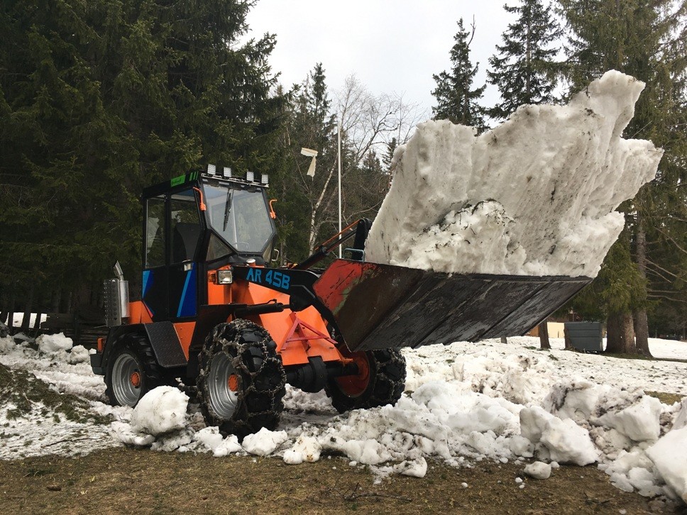

Hallo atlas-spezi,
ich habe einen Atlas AR 45 B aus 1987 und habe mit voller Schaufel bergab zu früh vom Straßengang in den Arbeitsgang geschaltet (er hat doch sehr hoch gedreht im Arbeitsgang). Seitdem habe ich ein sehr komisches, metallisches Geräusch und nahezu keine Fortbewegung (5-10cm pro Sekunde) in allen Gängen (vorwärts & rückwärts, Straßengang und Arbeitsgang). Die Hydraulik zum Heben und Senken funktioniert ganz normal und er verliert auch kein Öl. Hast du eine Idee woran das liegen kann oder eine Reparaturanleitung vom 45 B? Habe deine angegebene Handynummer mal gewählt, aber da fehlt wohl eine Ziffer.
Liebe Grüße, Stefan
Hört sich nach einem abgerissenen Kolben im Motor an.... Einmal neu
