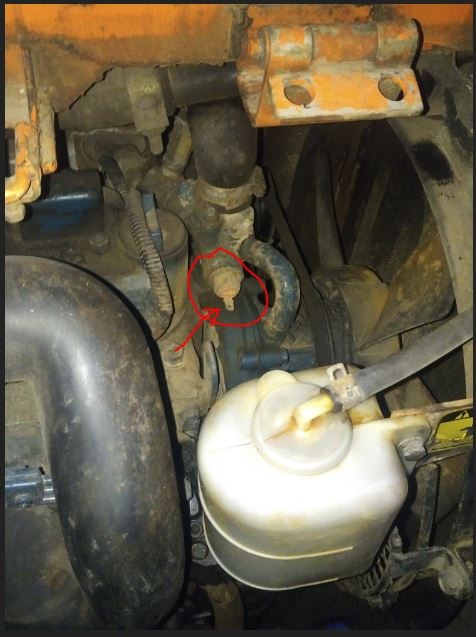

Allerdings fiel mir bei der genaueren Sichtung des Motors eine Stelle auf, an der eigentlich ein Kabel angeschlossen sein sollte. Ich habe leider keinen Schimmer, ob da was angeschlossen werden muss und wenn ja, wo das Kabel dazu ist bzw. herkommen muss (siehe beigefügtes Bild).
Ist jemand in diesem Forum in der Lage mir zu helfen und kann anhand des Bildes deuten, um was es sich da handelt und wie ich das korrekt anschließen muss?

Ich habe seit kurzem einen Hitachi EX12 und bin gerade an der Elektrik. Leider (für Dich) mit ISUZU-Motor, daher kann ich Dir nicht mit Sicherheit sagen wofür der Kontakt ist, aber so wie das Bild ausschaut ist das die Wassertemperatur. Bei meinem wird das Kabel dazu zusammen mit Öldruck, Vorglühen und Abschaltspule in einem Wellschlauch geführt (sitzt aber auch weiter links).

Da war mal ein Kabel für die Themp. Anzeige bzw. die rote Warnleuchte dran.
Such mal in dem Kabelwellrohr daneben .
