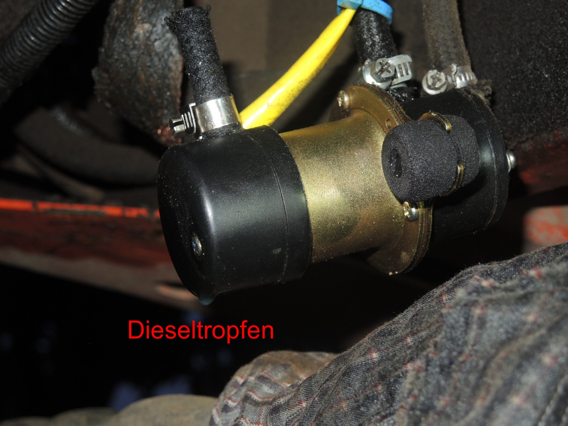

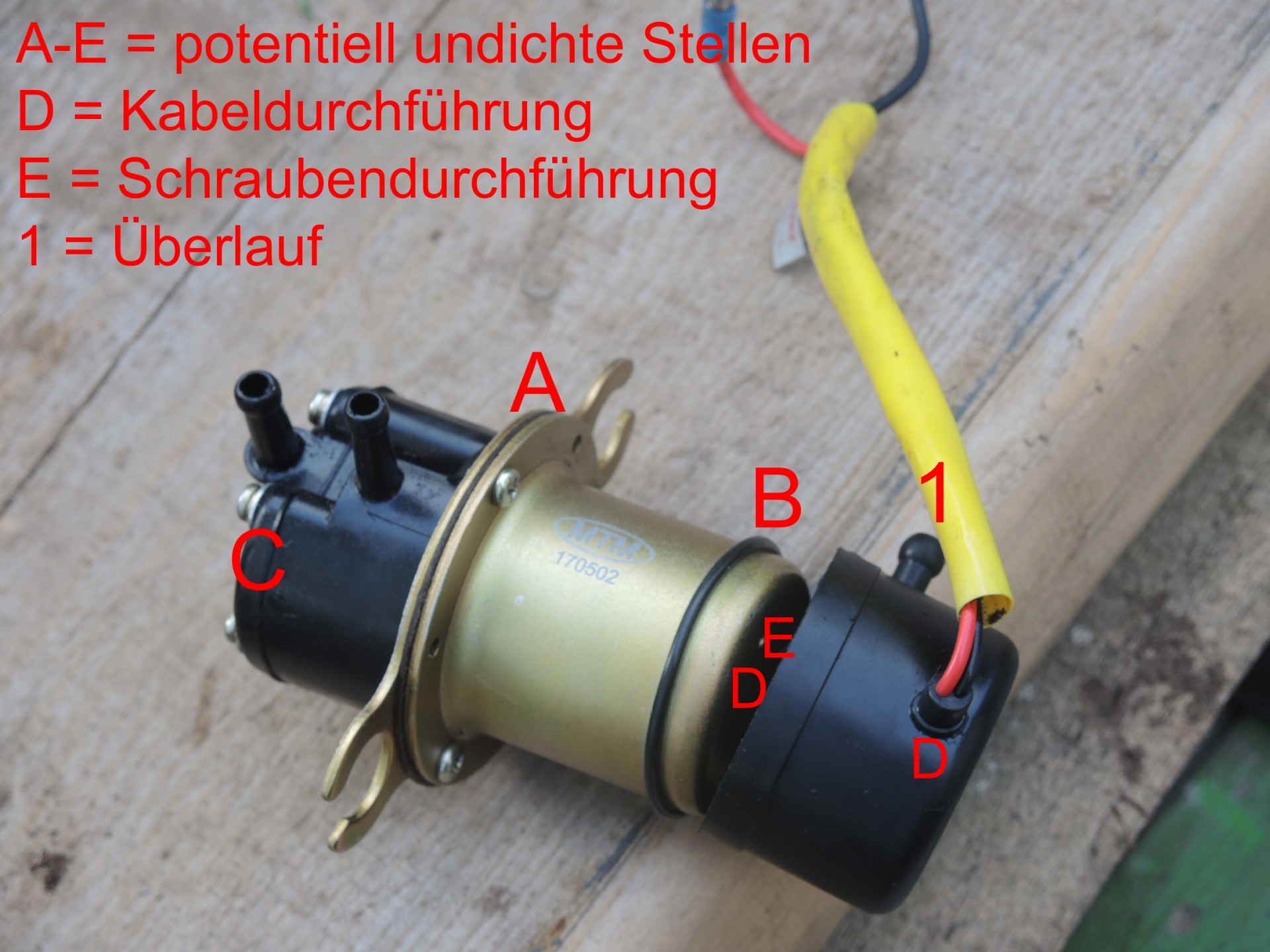

Moin! Hab jetzt Bilder gemacht und mir die Pumpe etwas näher angesehen. 1. Erkenntnis: Schrottige Qualität! Dichtung A z.B. dünne Papierdichtung mit NUR 3 Schrauben! Etc. Aber zum Abdichten:

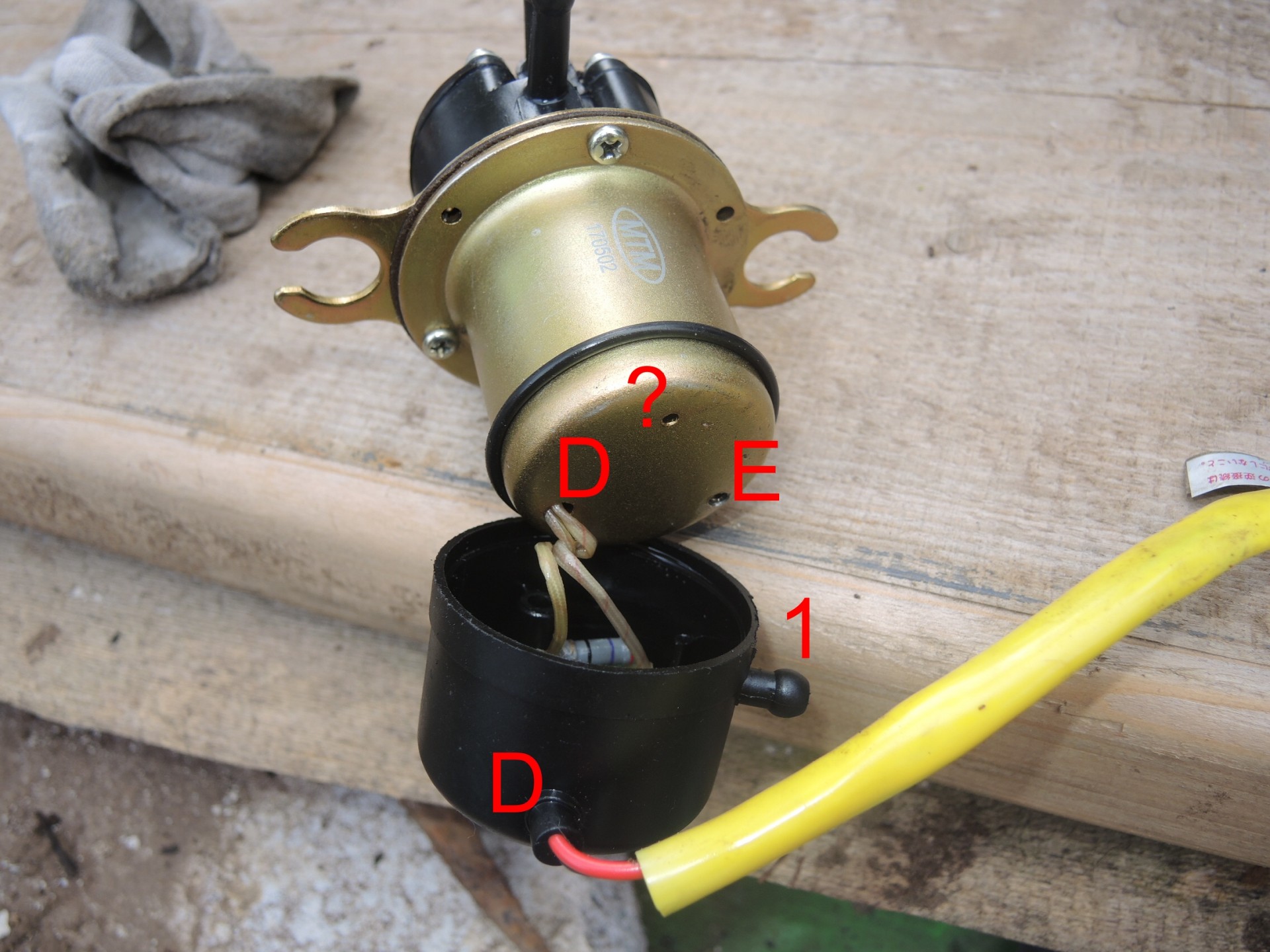

Das eine Bild zeigt wo die Pumpe tropft. Dichtung A und C scheinen es nicht zu sein, oben war die Pumpe nach abwischen trocken, zumindest was ich sehen konnte. Dichtung B macht irgendwie auch keinen Sinn, weil Diesel ja über den Überlauf 1 ablaufen könnte. Ich könnte mir vorstellen dass es die Kabeldurchführungen D sind. E schließe ich aus weil es nicht so aussieht dass die Schraube wirklich durchgeht. Vielleicht leckt der Diesel ja wirklich durch Adhäsionskraft am Kabel entlang ...? Was ist aber mit dem Loch mit "?"
Kann mir Jemand das alles erklären oder hat Jemand mit der Pumpe Erfahrungen? Und: mit welcher Dichtmasse kann man da rangehen? Sanitär-silikon sicher nicht, oder?

Eine Sache vielleicht noch zur Info: Als ich die Pumpe ausgebaut habe ist mir aufgefallen, dass das Tropfen schon bei kleineren Manipulationen an der Pumpe stärker wurde... Wäre - so glaube ich - auch typisch für die Kabel!
Alle Pumpen die ich bisher gesehen habe sehen so oder sehr ähnlich aus. Gibt es aber andere eventuell andere, eventuell auch teurere die aber einen seriöseren Eindruck machen???
