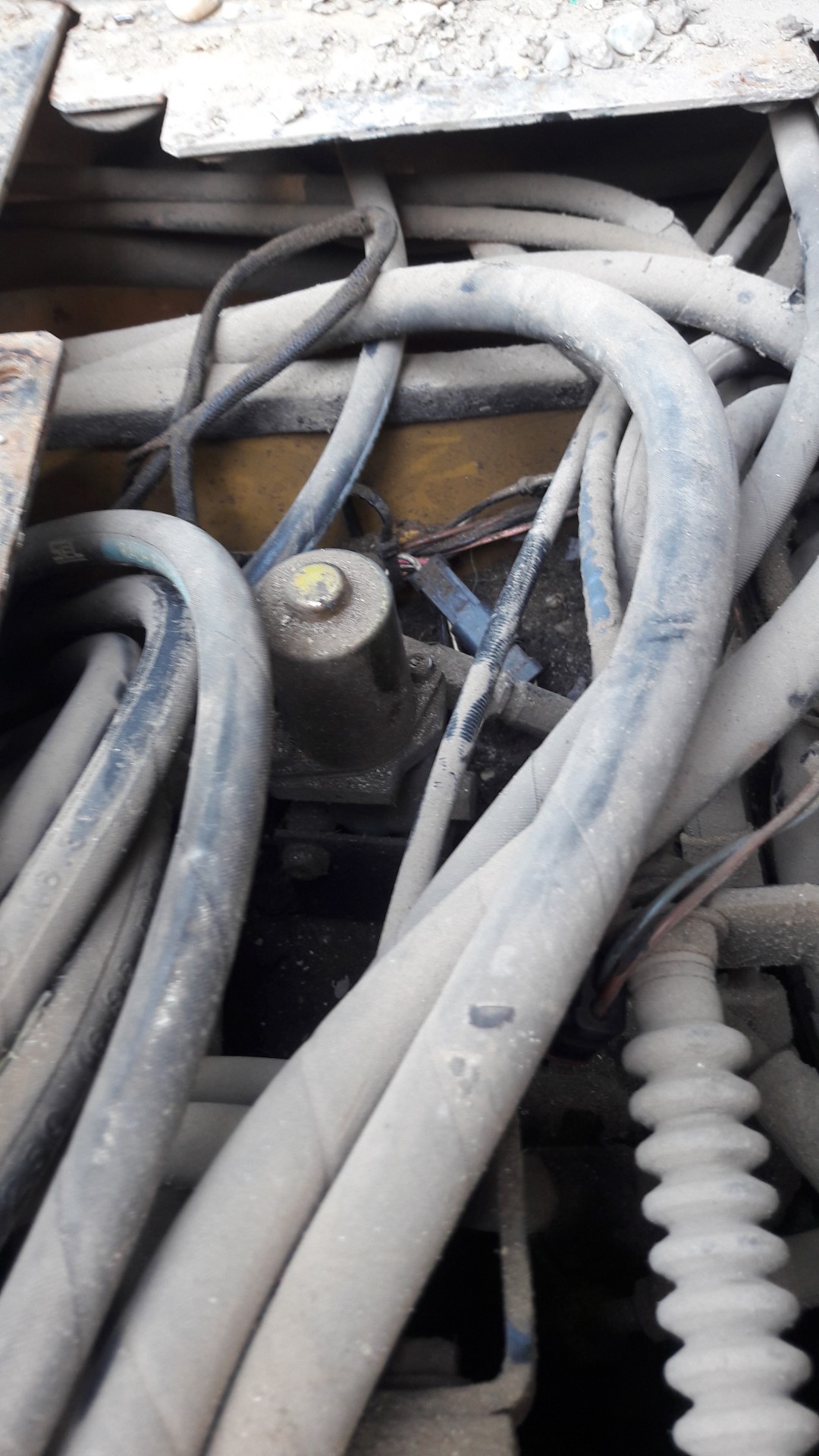

hallo nochmals,
bitte um weitere hilfe.
habe jetzt einen neuen Schalter eingebaut der von der Armlehne aber immer noch das gleiche. Außerdem habe ich 1 Leitung der pumpe entfernt und wenn ich starte kommt Öl. Die Frage, muss dieses Öl welches beim Starten kommt mit Druck rauskommen oder nicht. Weil mit Druck kam es nicht. Im Anhäng wären auch Bilder. Ich bin am Verzweifeln :/.
Danke.
Mfg
Andreas20180719_174025.thumb.jpg.2c8cae2526034b66d5e81b56a83a779d.jpgp
Der Okuvator hat dir schon die richtign Tips gegeben.
Suche erstmal die Elektrik vom Schalter bis zum Magnetventil für die Vorsteuerung ab.
Relais Kabel Magnetspule.....das ist alles einfachste KFZ Elektrik .
Die Sache mit dem Schlauch und Öl ist nicht der richtige Weg.
Grüße
