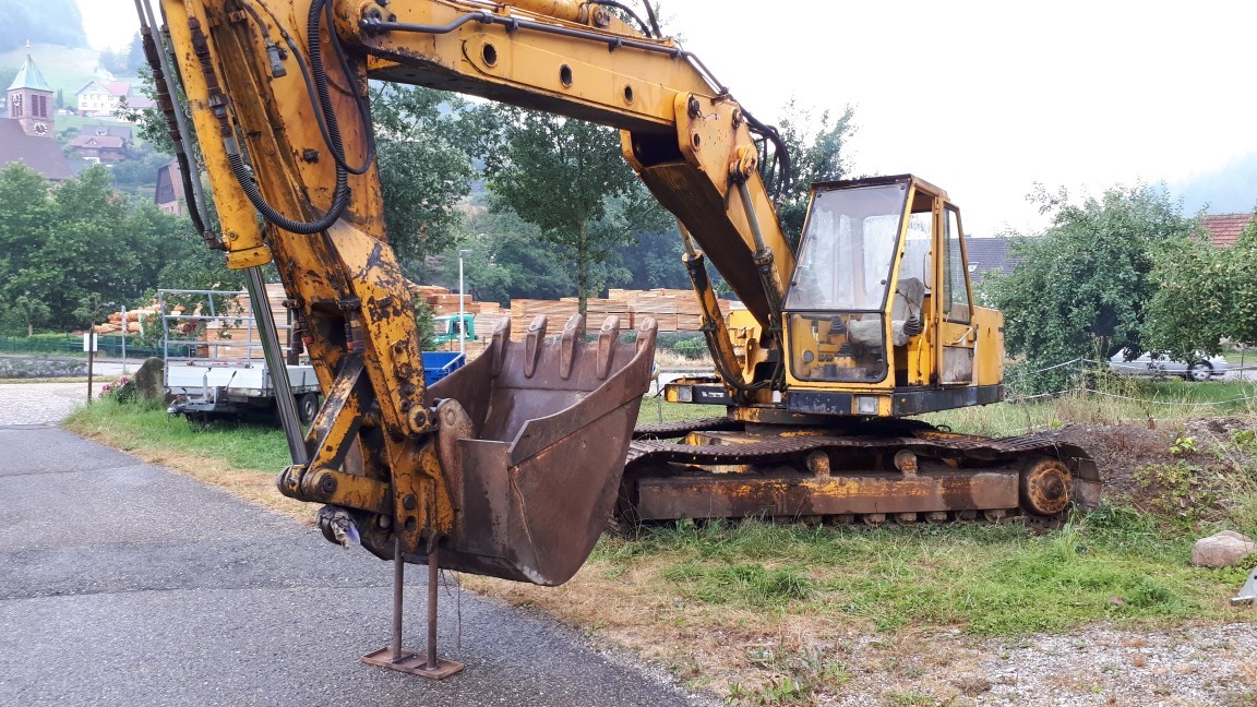

Und ja, wir hatten auch schon  unseren Spaß mit dem "Die Serviceklappe ist unter dem Löffel... und der geht nicht ab... dumm das euer ölspritzender Bagger mitten in der Baustelle steht, wo der Fertiger rein soll weil hinten des Mischgut langsam kalt wird...
Ohje, ihr macht mir ja wirklich Hoffnung dass ich das Ding noch aufkriege :P
Dann schweisse ich die Schaufel wohl lieber an Ort und Stelle und lass des Scheissding dran ;)

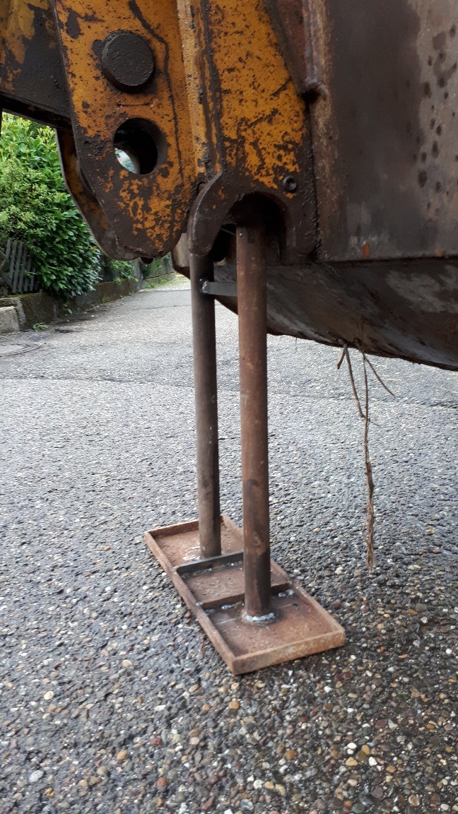

Also wir haben jetzt mal mit nem Gestell auf die Bolzen gedrückt aber sie gehen nur ca. 15mm rein. Dann ist fertig :(
Wir uns auch. Aber ich Schätze dass sie Verriegelung es eben sperrt und die Bolzen nicht weiter rein können.
