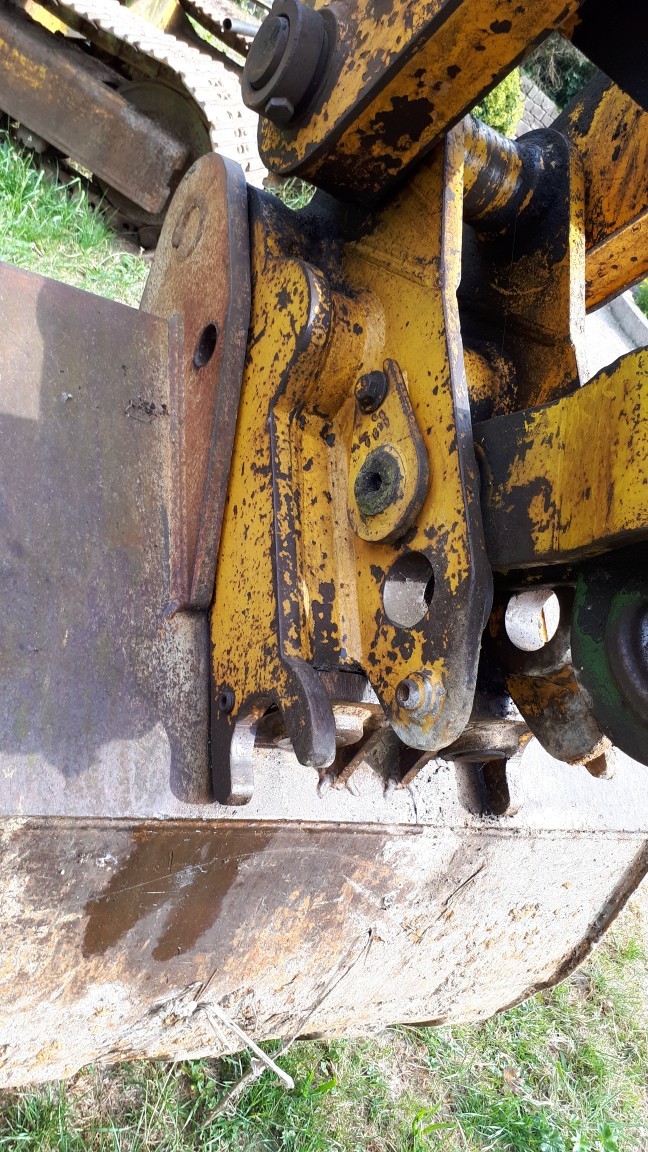

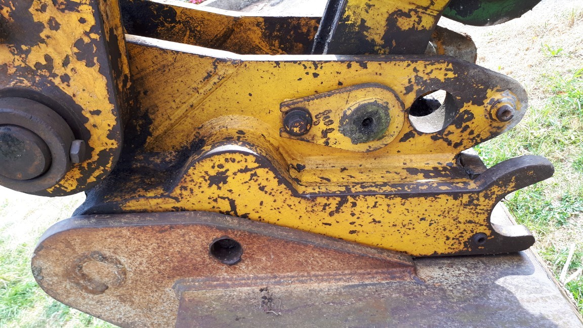

uns würde interessieren, wenn du die Schnellkupplung aufbekommen hast und vielleicht kannst du ja dann mal ein paar Bilder einstellen.......
Oha, sowas hab ich noch nicht gesehen. Bei unserem 450er war noch Bolzen schlagen angesagt.
Wie ist die Löffelstellung bei deinen Versuchen gewesen?
Probiere den Löffel knapp über dem Boden zu haben und so, dass die hinteren Bolzen entlastet sind. Der Löffel sollte also nur am Bolzen zur Kabine hin hängen.
Haben schon alle möglichen Schaufelstellungen probiert. Das sch... Teil bewegt sich keinen Millimeter. Werden den Hebel mal Verstärken und ein noch längeres Rohr als Verlängerung nehmen.
Wir hatten mal einen ähnlichen Fall. Da wurden mittels Presse die Bolzen so weit rein gedrückt, bis der Löffel frei wurde. Danach kann man ja den Deckel abnehmen und sehen was los ist.
