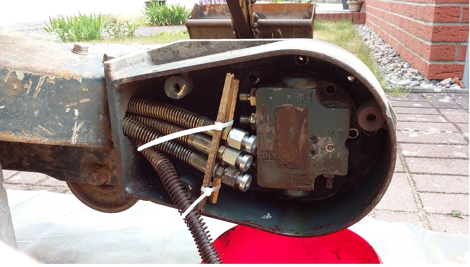

bin neu hier im Forum und hoffe, hier Hilfe zu finden. Ich habe mir vor ca. 1,1/2 jahren einen Minnibagger Yanmar B15-3 gekauft  ( Baujar 2005 ), um mein Hanggrundstück zu befestigen.

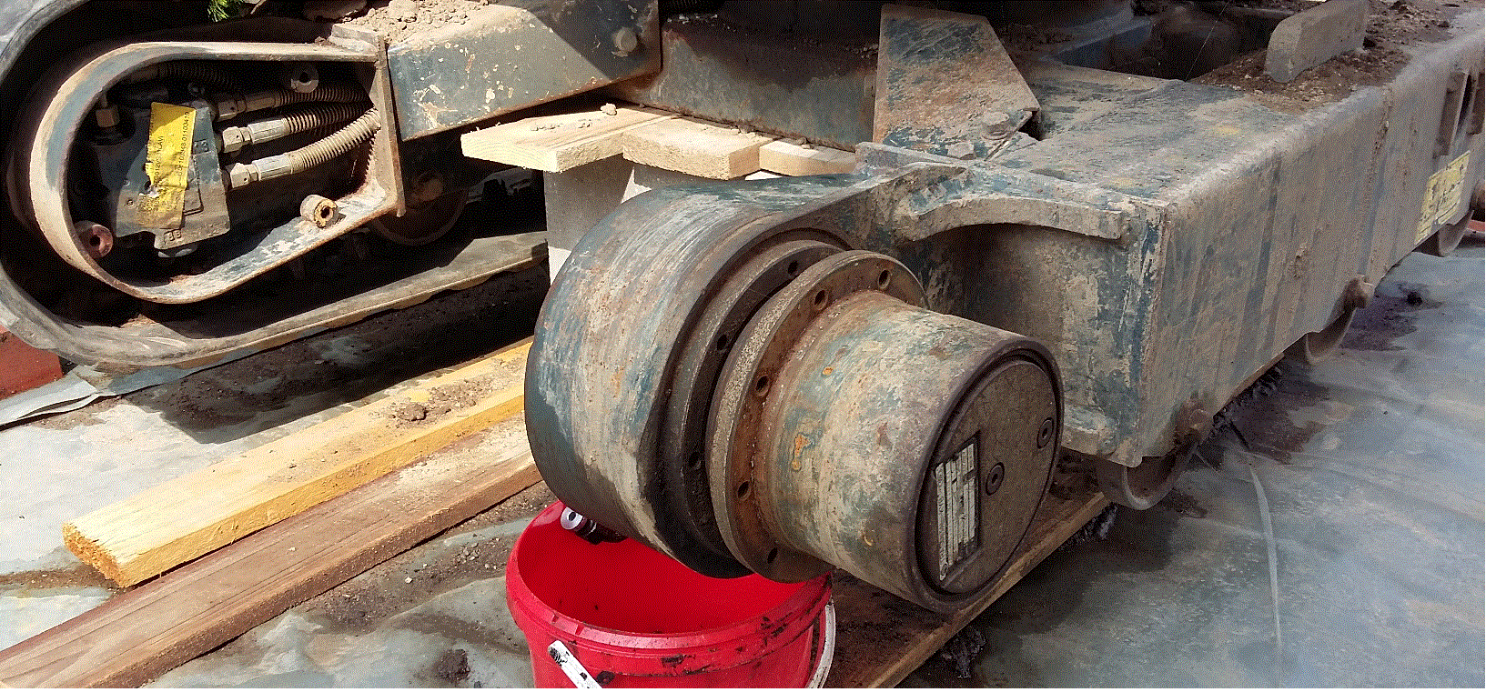

Leider hat sich jetzt ein Fahrantrieb verabschiedet. Ich denke ein Kugellager oder das Getriebe. Das Problem ist, das ich den Antriebsmotor nicht ausgebaut bekomme. Ich bin folgendermaßen vorgegangen:
Also erst mal Kette runter, dann das Antriebsrizel abgeschraubt, Hydraulickschläuche ab und blindgesetzt. Dann alle Imbusschrauben ringsrum raus. Meiner Meinung nach habe ich alles gelöst, was zum Ausbauen des Antriebs wichtig ist. Aber ich bekomme ihn nicht raus, ist bombenfest. Frage, braucht man eine Abziehvorrichtung ? oder habe ich irgendwo einen Denkfehler. Wäre schön, wenn mir jemand helfen könnte. Das nächste Problem ist, wo bekommt man einen neuen Antrieb her? Alles was ich im Netz zum  Yanmar B15-3 Fahrantrieb gefunden habe, hat drei Hydraulikanschlüsse --> meiner hat 4 .Siehe Bilder
Ich hoffe, ich finde hier ein paar Antworten.
Mit freundlichen Grüßen Ralf

Mit etwas sanfter Gewalt sollte sich der Antrieb lösen.
Entweder außen mit einem großen Eisen mal etwas hebeln oder innen mit Holzklotz und Hammer etwas nachhelfen.
Was hat der Antrieb für ein Problem ?
Kannst du durch die Ölstopfen vorn etwas erkennen ?
Grüße Micha
Hallo Micha,
vielen Dank für die schnelle Andwort. Ich werde mich morgen mal mit Hammer und Brechstange ran machen. Das Problem war/ist das der Fahrmotor heiß lief und immer schwergängiger wurde. So das, er unter Last stehen blieb und stank.
Ralf
Klingt komisch......stinken tun die Dinger eigentlich nicht.
Mit den Ölstopfen hatte ich schon gesagt......
Schon versucht das evtl. nicht vorhandene Getribeöl abzulassen ?
Wie ist dein weiterer Plan, Rep. oder Neu ?
