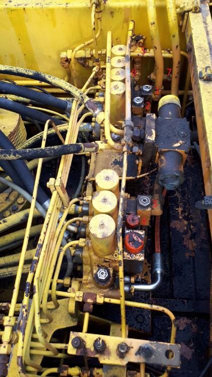

Ich habe ein Bild meiner Hydraulik hochgeladen.  Ich habe bereits auf anraten eines Liebherr Technikers Ventil 1 mit Ventil 3 getauscht => leider ohne Auswirkung.

Hallo,
Fang erst mal an den Magnetstab im Hydrauliktank zu Überprüfen, der soll so gut wie sauber und sicher frei von Späne die grob sind.
Dann müssten die beide Primärventile geprüft und gegeneinander getauscht werden, wenn du die beiden Hochdruckschläuche von der Pumpe zum
Steuerblock verfolgst findest du zwei Ventile, SW 30 Stellschraube Inbus 6 mm und Kontermutter SW 24,dass ist auf deinen Bild das alu-farbige Ventil
unten auf dass Bild. Rechts vom Ventil kommt der Hochdruckschlauch von der Pumpe. Genau auf die gegenüber liegende Seite vom Pumpenanschluss ist
eine dünnes Stahlrohr das geht auf einen Minimeß-Anschluss, dort kan den druck gemessen werden uns sollte eingestellt sein auf 280 Bar.
Wenn die Primärventile ausgebaut sind bitte überprüfen ob da an die Unterseite schmutz oder sogar späne drin sind (Ventile müssen dicht sein)
mit Mund durchblasen.
Wenn die Ventile gegeneinander getauscht sind und die Störung geht mit auf die andere kette oder Funktion heben, ist dass Ventil kaputt.
Aber erst Kontrolle Magnetstab!!!!!!!
Viel Erfolg bei deine Störungssuche.
Gruß, Mecanic
