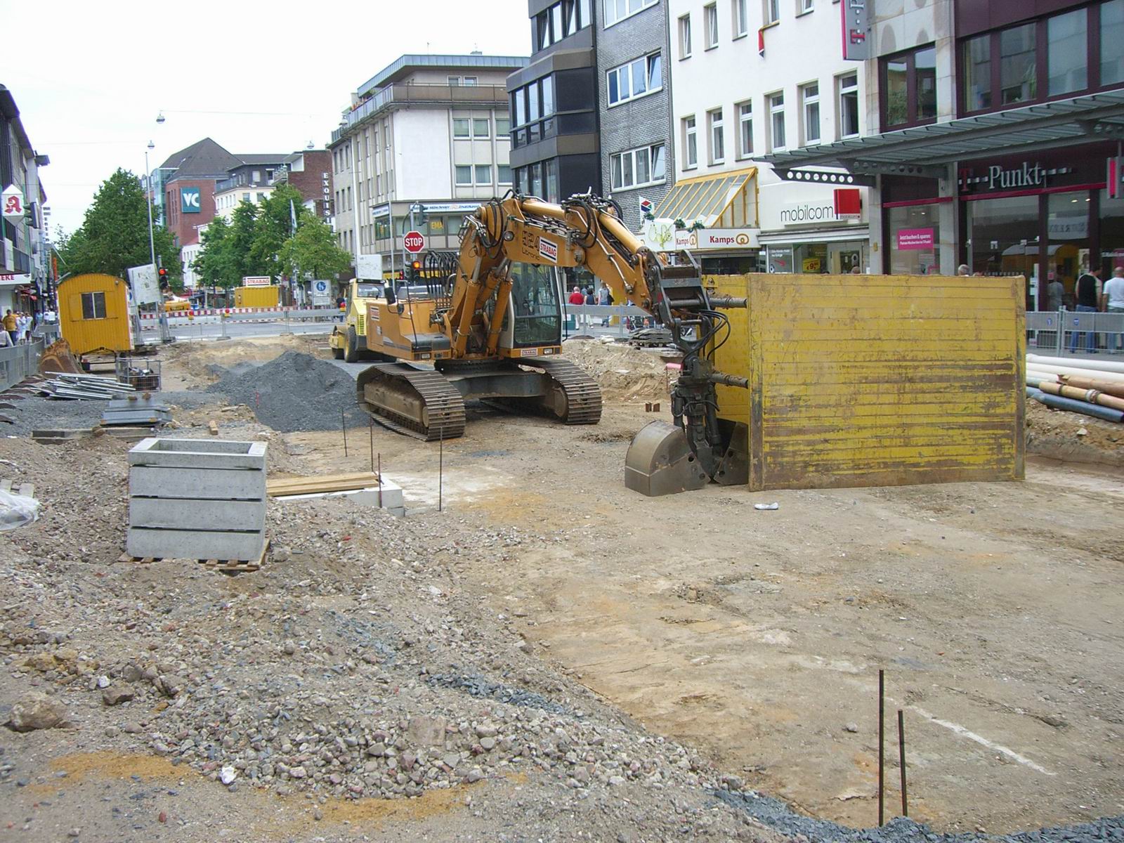

Auch im Bereich von Strabag haben nun die ersten vorbereitungen für den Strassenbau begonnen. Aushub der Fahrbahn sowie der Einbau der Strassensenken.
Liebherr R924 Litronic in der ausgebaggerten Fahrspur

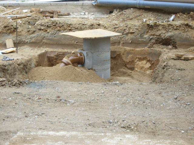

Strassensenke

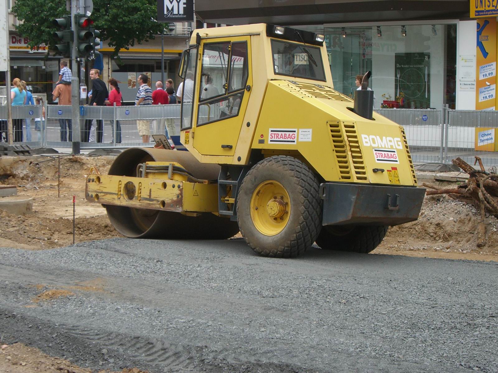

Bomag Walze

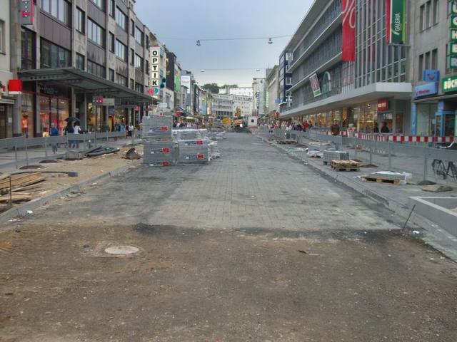

Hindenburgstrasse vor dem Kaufhof

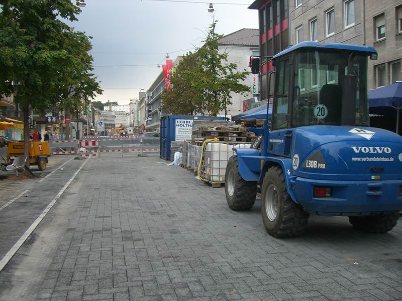

Restarbeiten auf dem Teilstück zwischen Bismarckstrasse und HBF/Europaplatz. Verbundsteinbau Holthausen GmbH ist Subunternehmer

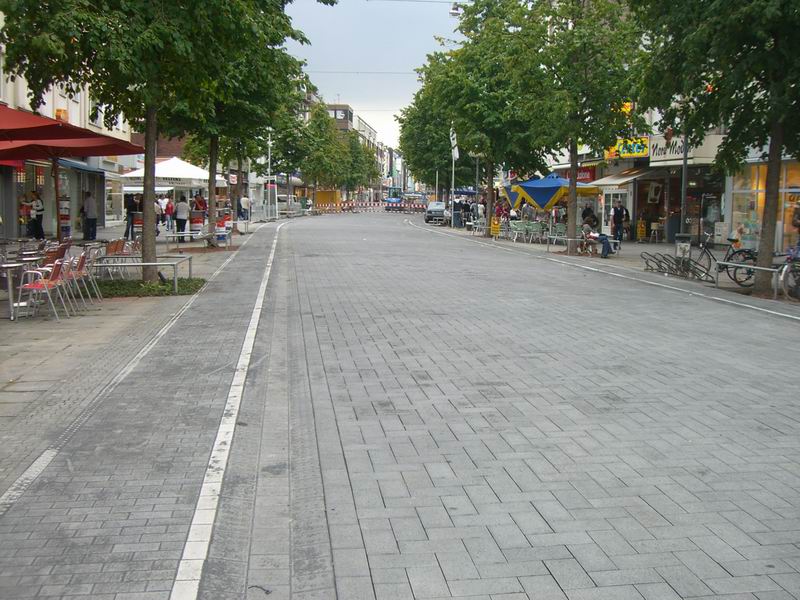

Hindenburgstrasse zwischen Bismarckstrasse und HBF/Europapatz
