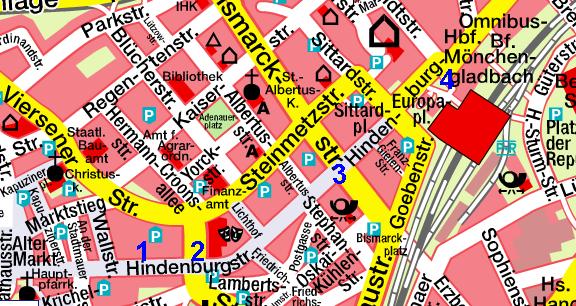

Legende:
1 = Bereits erfolgter Umbau des Bauabschnitts 1
2 = Kreuzungsbereich Viersener Straße/Hindenburgstraße und Grenze Ausbau BA 2 + 3
3 = Kreuzungsbereich Bismarckstraße/ Hindenburgstraße
4 = Bauanfang BA 2+3 Grenze zum Europaplatz/HBF

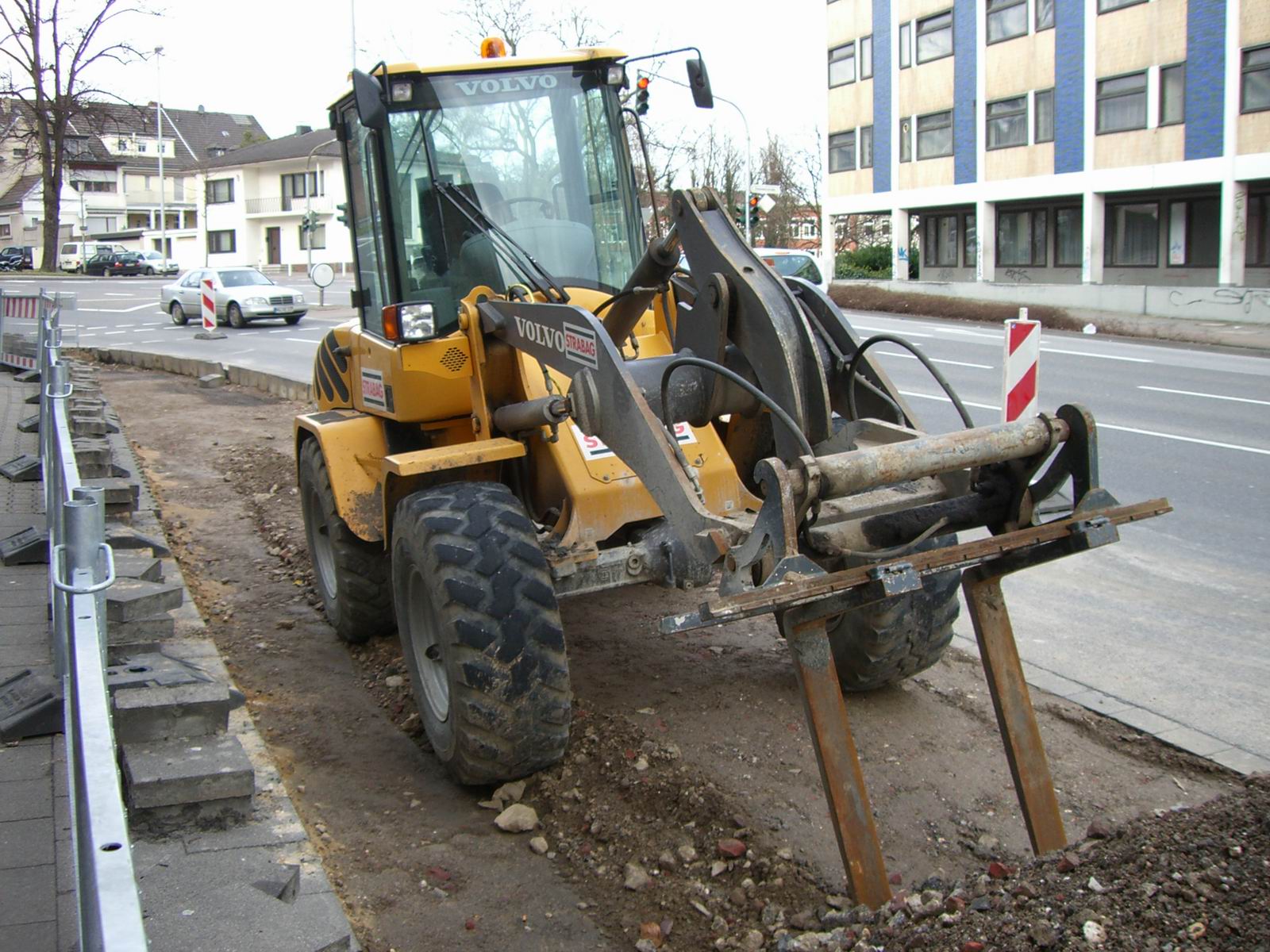

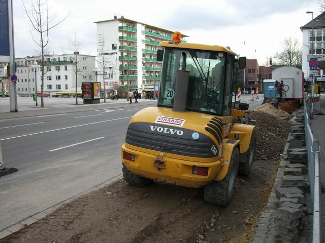

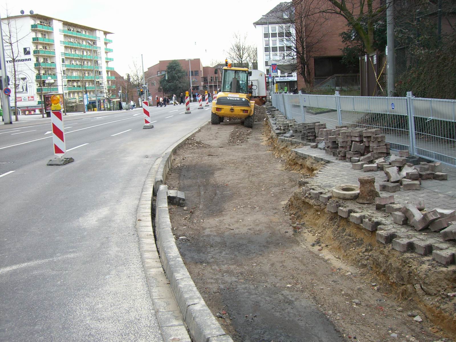

Da während der Umbaumaßhme der reguläre Busverkehr der NVV AG weiterhin laufen soll wird der Abschnitt Hindenburgstrasse zwischen Hauptbahnhof und Viersener Strasse durch eine Umleitung der Busse gefahren. Hierfür wird derzeit durch die Firma Strabag auf der Viersener Straße die Parkbuchten der Taxistellplätze verlängert damit die Busse für die provisorische Haltestelle mehr platz zum halten haben. Anbei Fotos der Vorbereitung und der Hindenburgstrasse im jetzigen Zustand. Veilchendienstag wird dort noch der mehr als 5 km Lange Karnevalszug entlang laufen und bereits am nächsten Tag dem 01.03.2006 wird die Strasse vollgesperrt und unsere Kollegen werden ihre Arbeit aufnehmen.
Ansicht verlängerte Taxibucht und grobplanum
