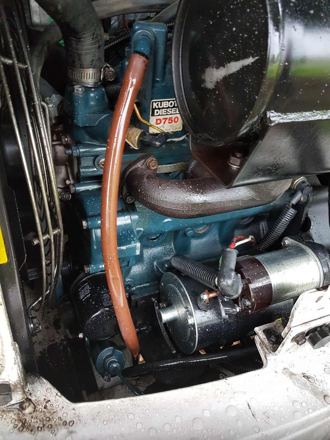

Was ich allerdings überhaupt nicht verstehe und weshalb ich Euch hier auch frage, ist warum der Motor nicht aus der Entlüftung bläst! Kann die verstopft sein? Beziehungsweise muss der braune Schlauch der vom Ventildeckel abgeht irgendwo angeschlossen werden. Ich kann Nichts sehen, er scheint mir aber wie "abgebrochen" auszusehen. Und außerdem wundert mich dass ein Schlauch der notfalls Öl aus dem Motor fördern soll so einfach nach unten in der Luft hängt.
Müsste der nicht eher an der Luftzufuhr (eventuell auch am Schalldämpfer) angeschlossen sein? Wenn ja, wo finde ich die?

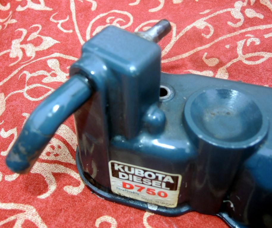

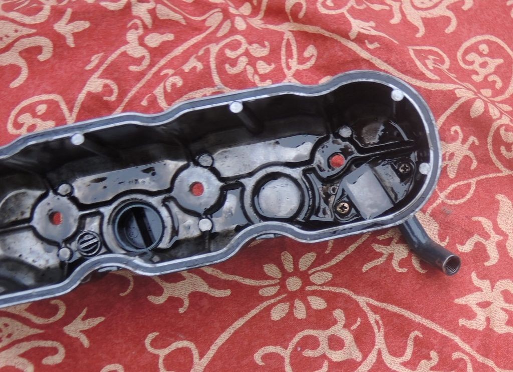

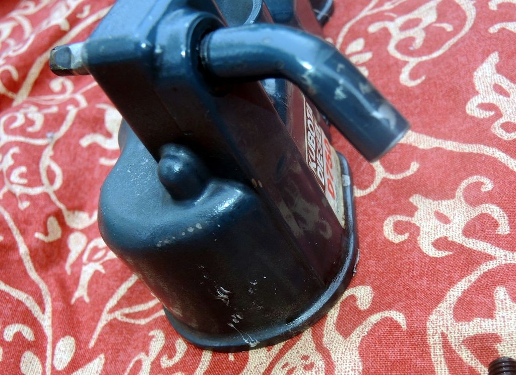

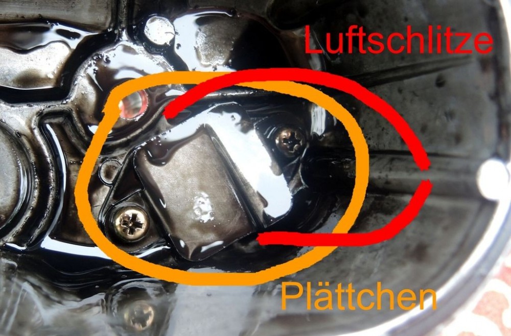

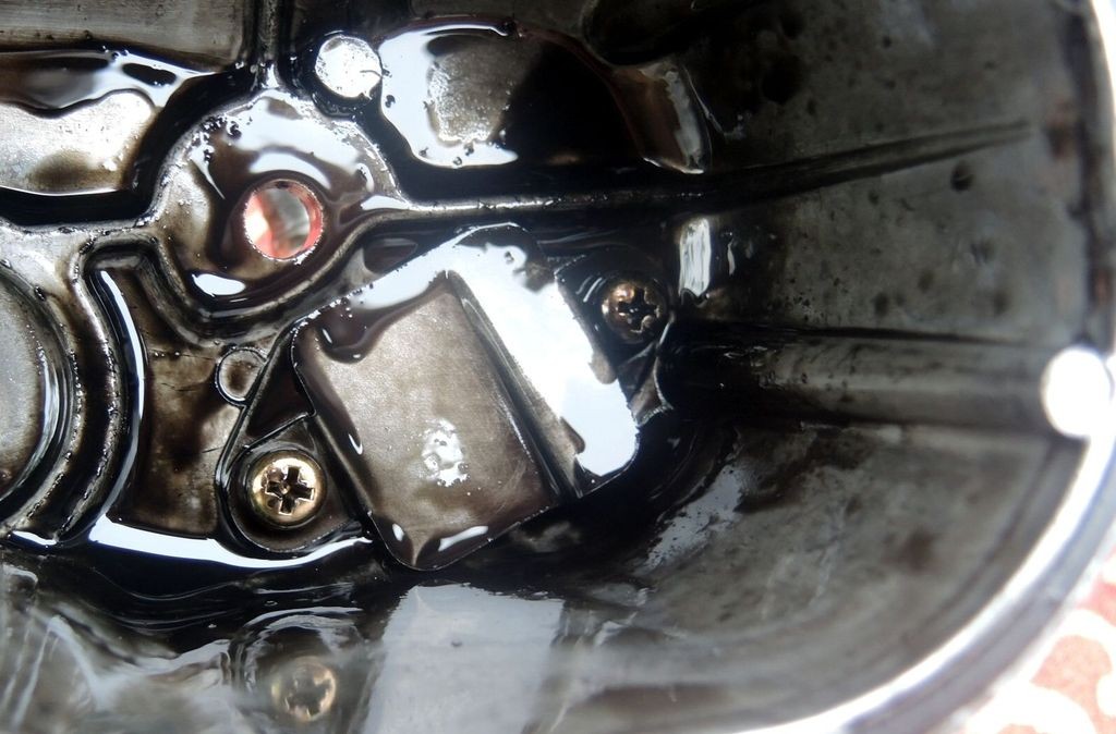

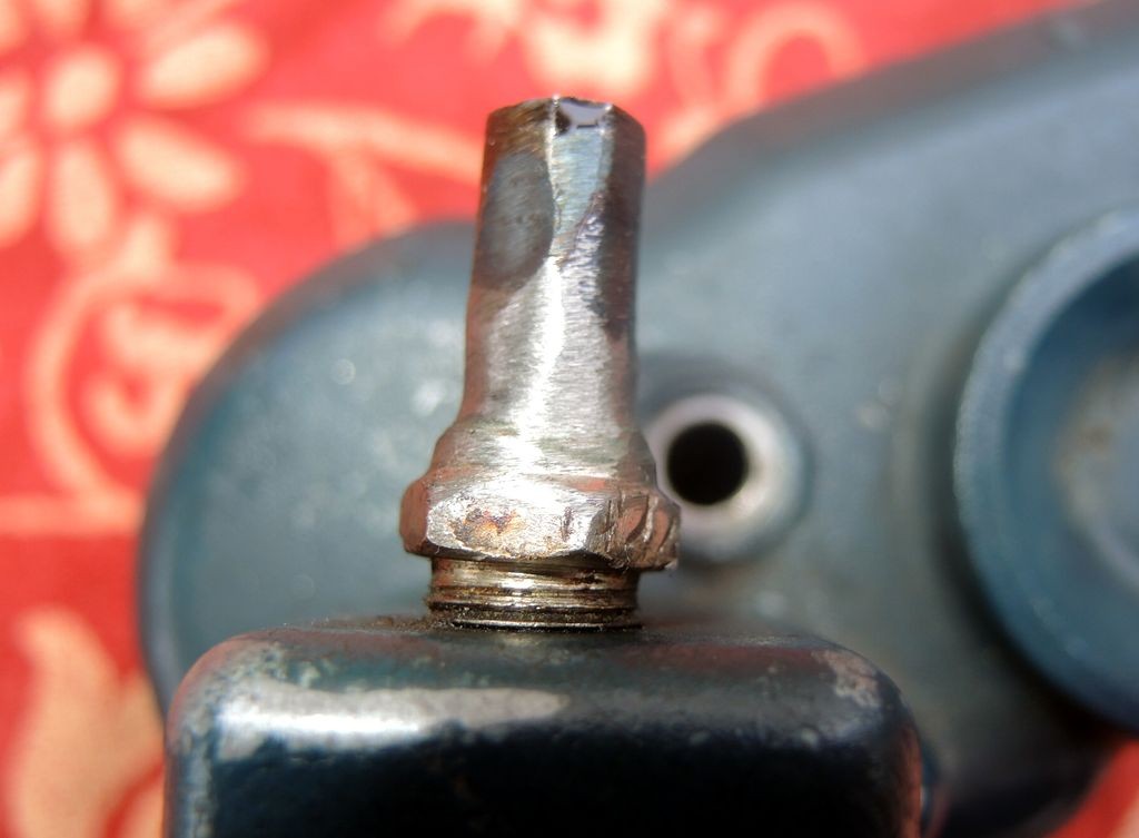

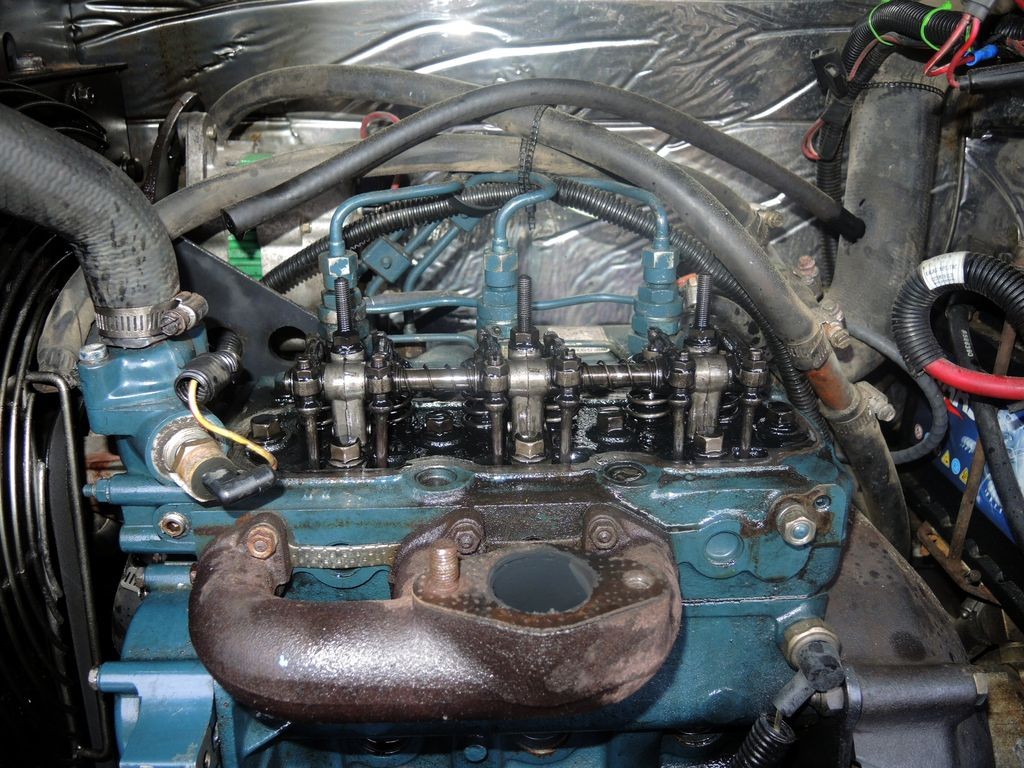

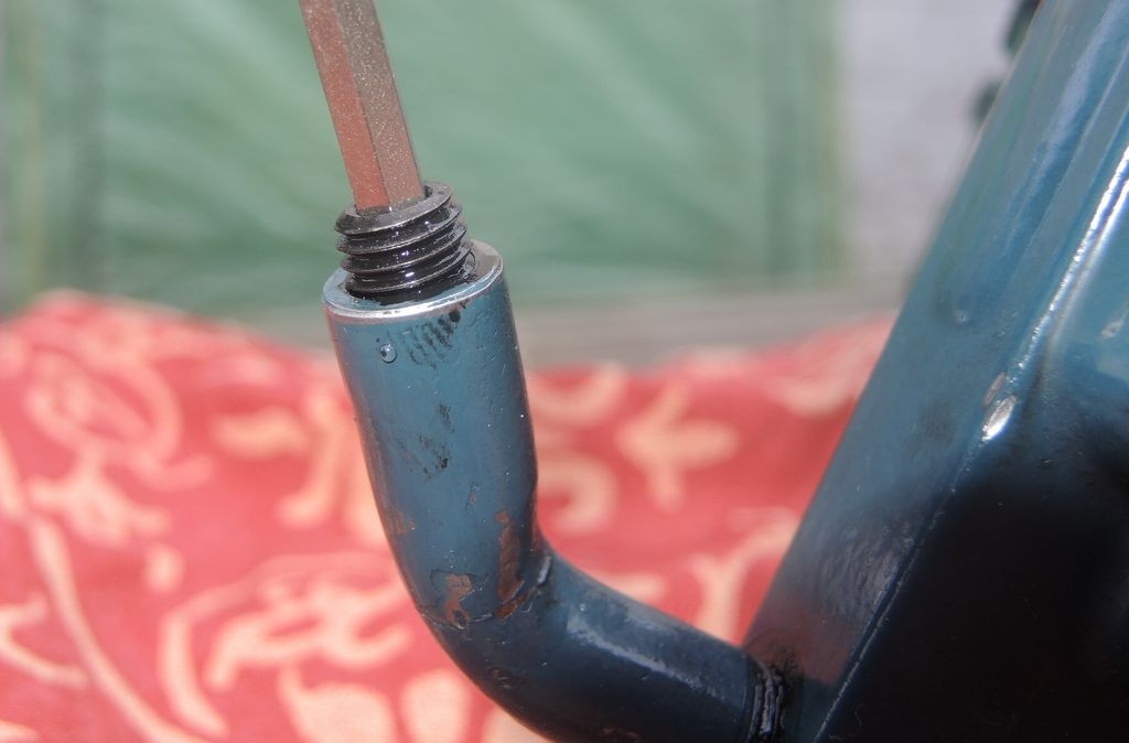

So, die eine Frage nach der Verstopfung hab ich mir selbst beantwortet. Hab den Auspuff und den Ventildeckel abgebaut und mir die Entlüftung genauer angesehen. Innen ist ein Plättchen angeschraubt damit das Öl nicht direkt raus kann.  Außen sind 2 Stutzen angeschraubt, der eine (blaue) auf welchem der braune Schlauch steckt ist mit einer Madenschraube verschlossen - was das für einen Sinn macht - keine Ahnung! Und der andere, der schon ein wenig mit der Flex bearbeitet wurde ist mit einem Schlauch verbunden der im Luftansaugschlauch steckt. Alles mit Druckluft durchgeblasen - alles frei (außer der mit der Madenschraube wenn man sie ganz reindreht wie sie war!)
Fazit: Im Ventildeckel kann kein nennenswerter Überdruck sein!
ABER: Warum in der Ölwanne???? Heute hat es übrigens am Ölmessstab "gezischt" auch nachdem ich den Bagger nur kurz bei mittlerer Drehzahl hab laufen lassen. Da herrscht ein enormer Überdruck und wenn ich den Messstab nicht blockiert hätte, wäre wieder ne Menge Öl raus.
WAS IST DA LOS???? Hat Jemand von Euch eine Idee?

Entlüftung nochmal prüfen ,auch mal alles ausbauen (Siebe Filter Plättchen Bleche )
Foto von der Entlüftung ?
Hallo EX35!
Danke für die Antworten! Hier ein paar Bilder die ich vorhin gemacht habe.
Sollte ich vielleicht die Madenschraube rausdrehen damit beide Leitungen frei sind? Das Plättchen ist m.E. nicht das Problem, die Druckluft passiert da sehr gut. Die Schrauben sind so fest dass ich mich nicht traue es zu demontieren. Habs aber von allen Seiten durchgeblasen....
