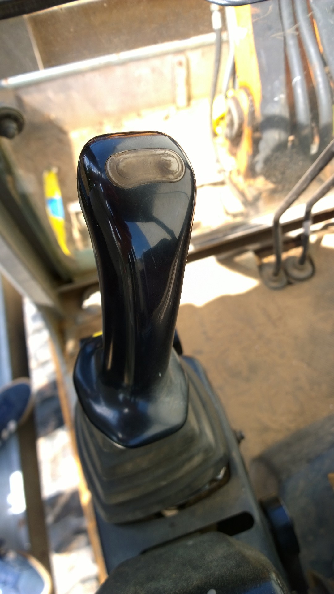

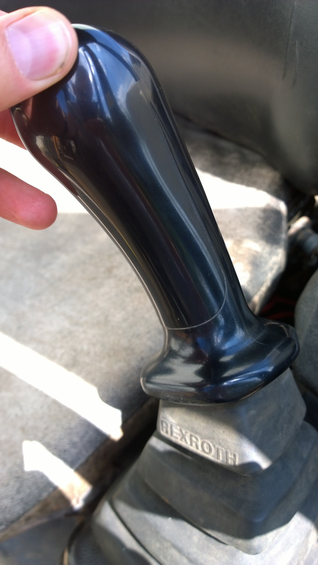

Leider ist mir in letzter Zeit aufgefallen, dass der rechte elektrische Knopf, am linken Joystick einen Wackler hat und nur teilweise funktioiert.
am rechten Joystick ist es jetzt soweit dass ebenfalls der recht elektronische Knopf, welcher für das Öffnen des Schnellwechselsystems der Schaufel benutzt wird, gar nicht mehr funktioniert.
ich habe zwei Bilder davon gemacht. Hat jemand ne Ahnung wie ich diese Joysticks öffnen kann?

Dein Beitrag ist schon ewig her - aber ich stehe vor dem selben Problem. Hast du es dann irgendwann geschafft, den Joystick zu öffnen? Wenn ja, wie?
Ich hoffe du kannst mir mittlerweile weiterhelfen (-:

Hallo,
falls der andere Knopf nicht belegt ist, kannst du ja einfach umklemmen. In der Konsole sollten die Kabel enden. Ansonsten lassen sich die Joystick nicht zerlegen, aber ziemlich leicht ersetzen. Einfach den Faltenbalg nach unten ziehen und dann sieht man eine Art Madenschraube, rausdrehen und Joystick nach oben ziehen.
