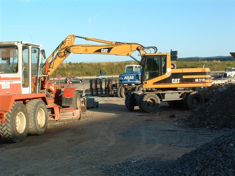

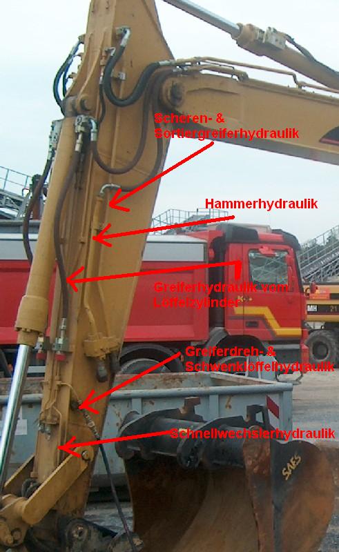

So Caterpillar gibt in seinem Prospekt an, das der Bagger mit einer Hammerhydraulik ausgestattet werden kann (die wir ja oben auf dem Bild sehen).
Und dann gibt es noch einen extra Hydraulikkreis, Hochdruck-Zusatzhydraulik, der für den Betrieb von Betonscheren, Schrottscheren und Betonbeißern ist. Laut Caterpillar ist der Kreis für Anbaugeräte die den max. Betriebsdruck und Volumenstrom benötigen. bearbeitet von nico
hab heut nochmal nachgefragt, die Firma meinte es wären Leitungen
für Schwenklöffel, Hammer, Betonschere und Greifer dran.
Es wird dann wohl aufs Anbaugerät ankommen und mit welchen Hydraulikdruckdruck es brauch. Aber ich meine auch das man denn Sortiergreifer an die Hammer und Greiferdrehhydraulik anschließt.
Eine Hammerhydraulik ist ein Ölkreis in 1 richtung. Eine Scheren- oder Sortiergreiferhydraulik ist ein Ölkreis in 2 richtungen.
