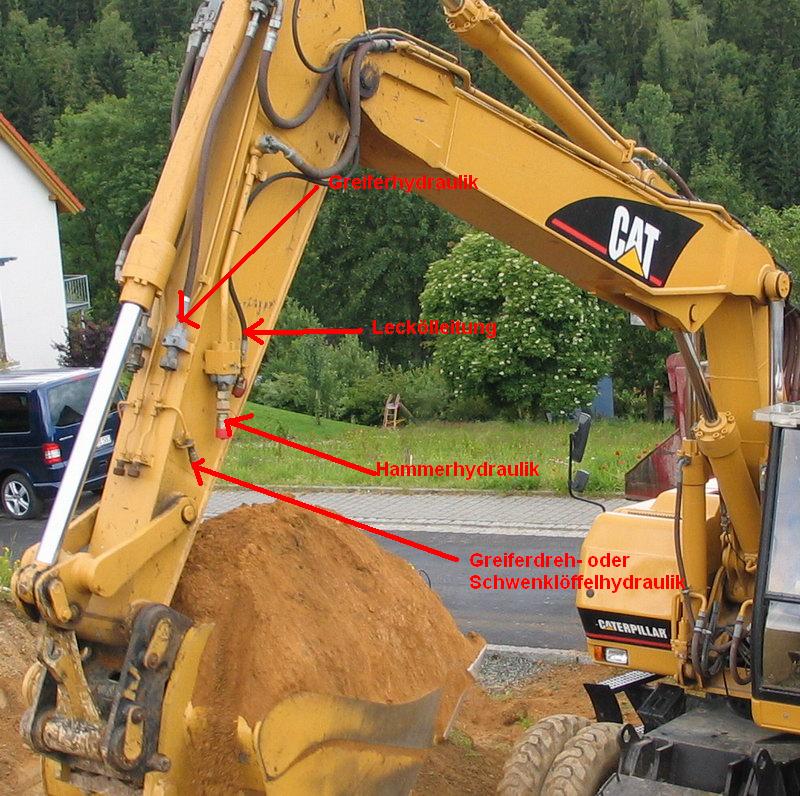

Mein Bild hat zwei Leitungen an der Seite vom Stiel
Man sieht 1x Hammerhydraulik an der Seite.
1x Schlauch für eine Leckölleitung
Auf den Stiel (Unter den Löffelzylinder) die Greiferdreh- oder Schwenklöffelhydraulik.

@ Roger,
ja jetzt wirds interessant,
ich kenne das bei der 300 Serie, dass die gleichen Leitungen für Hammer und Schere oder Sortiergreifer verwendet werden und nur am Bagger umgestellt wird.

@Thomas,
Ja das stimmt, bei die M 300 Mobilbagger ist das anders, die neue M 300 C-Serie und die 300-Raupenbagger habben kombinierte Leitungen.
