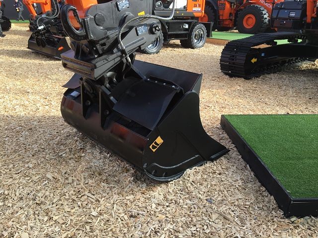

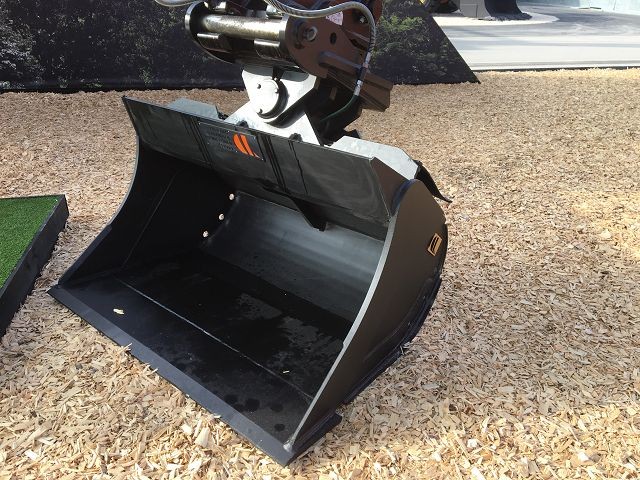

1,6 m sollte er mindestens haben, eventuell sogar 1,80 m? Mir wird original von Liebherr einer Angeboten mit 1 m3 und 1,6 m Schnittbreite. Als Trägergerät wird ein 918er genannt. Daher dachte ich, unsere 920 und 924er sollten auf jeden Fall wie @Jüno schreibt min. 1,2 m3 haben. Was mir wirklich gut an den Liebherr-Löffeln gefällt ist, dass es trotzdem Zylinder sind (nice Price;)), dieser aber geschützt in einer Art Rohr geführt wird. Zudem ist der bis 50 Grad schwenkbar, was ich meine Maschinisten zusätzlich als positiv bewerten... .

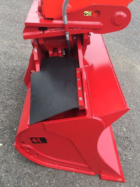

Wir decken auf Wunsch die Zylinder mit simplen Förderbandgummilappen ab, Vorteil: recht günstig, leicht und reinigt sich größten Teils komplett selber wenn der Löffel eingezogen ist. Außerdem kannst du die gut selber ersetzen.

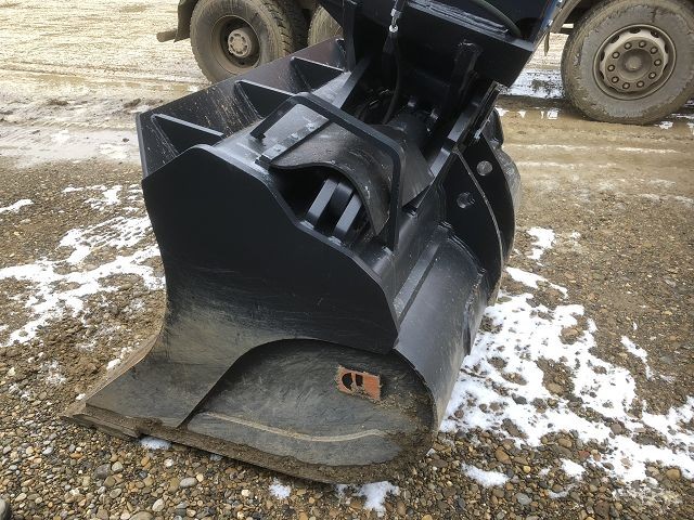

Hier einfach mal ein paar Fotos
Du wirst über die Liebherrlöffel von mir nichts schlechtes hören. Sehen sehr schick aus. Aber bedenke mal ganz dicht ist der Kasten auch nicht. Und was macht der feine Staub in den Kästen?
