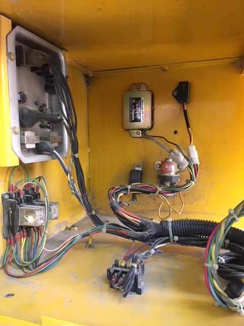

Hallo Yoxi,
ich danke dir für deine Antwort.
Der Spannungsregler sitzt oben im Steuerungskasten hinter dem Bedienpult.
Habe diesen auch im Verdacht da ja der Generator zu funktionieren scheint.
Das nötige Ersatzteil (ganzer Spannungsregler) habe ich auch schon im Netz gefunden.
Trotz seiner 28 Jahren auf dem Buckel. Da ist noch nix Computergesteuert und somit einfacher zu reparieren 😁
Mal schauen ab Atlas Copco diesen auch liefern kann. Ansonsten wird er wohl aus Fernost kommen (müssen).
Ich tausche mal den Regler und poste ob das der Fehler war.
L.G.
Der silberne Kasten links ist der Spannungsregler
