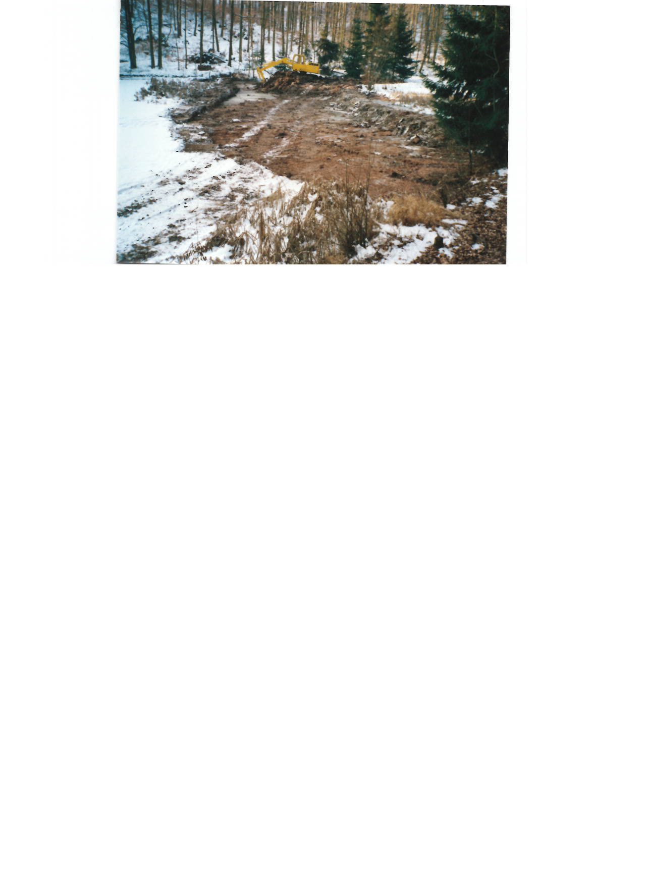

Also wir machen das bei größeren Teichen auf die herkömmliche Weise mit Raupe und Bagger...........Bilder folgen.
