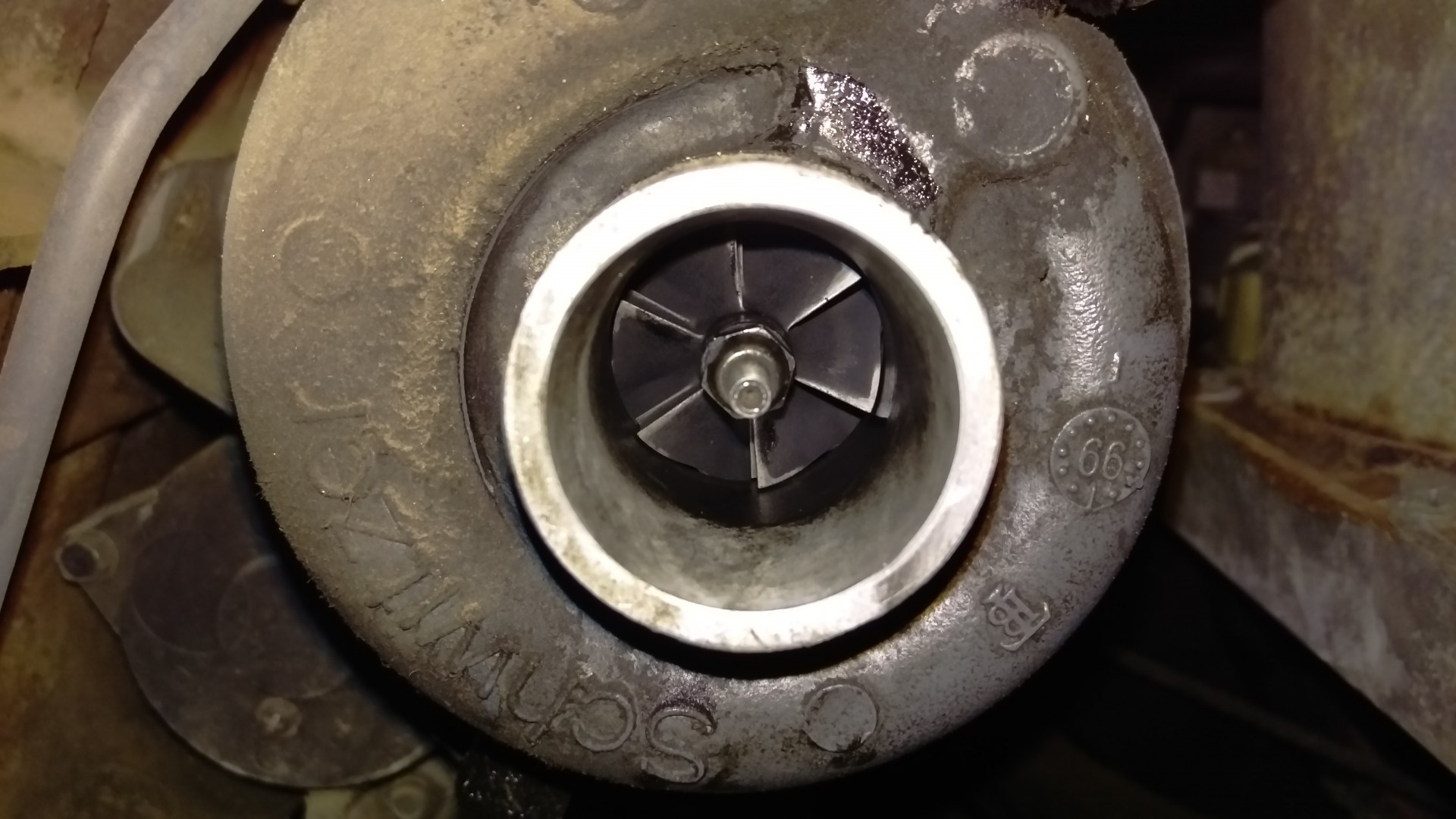

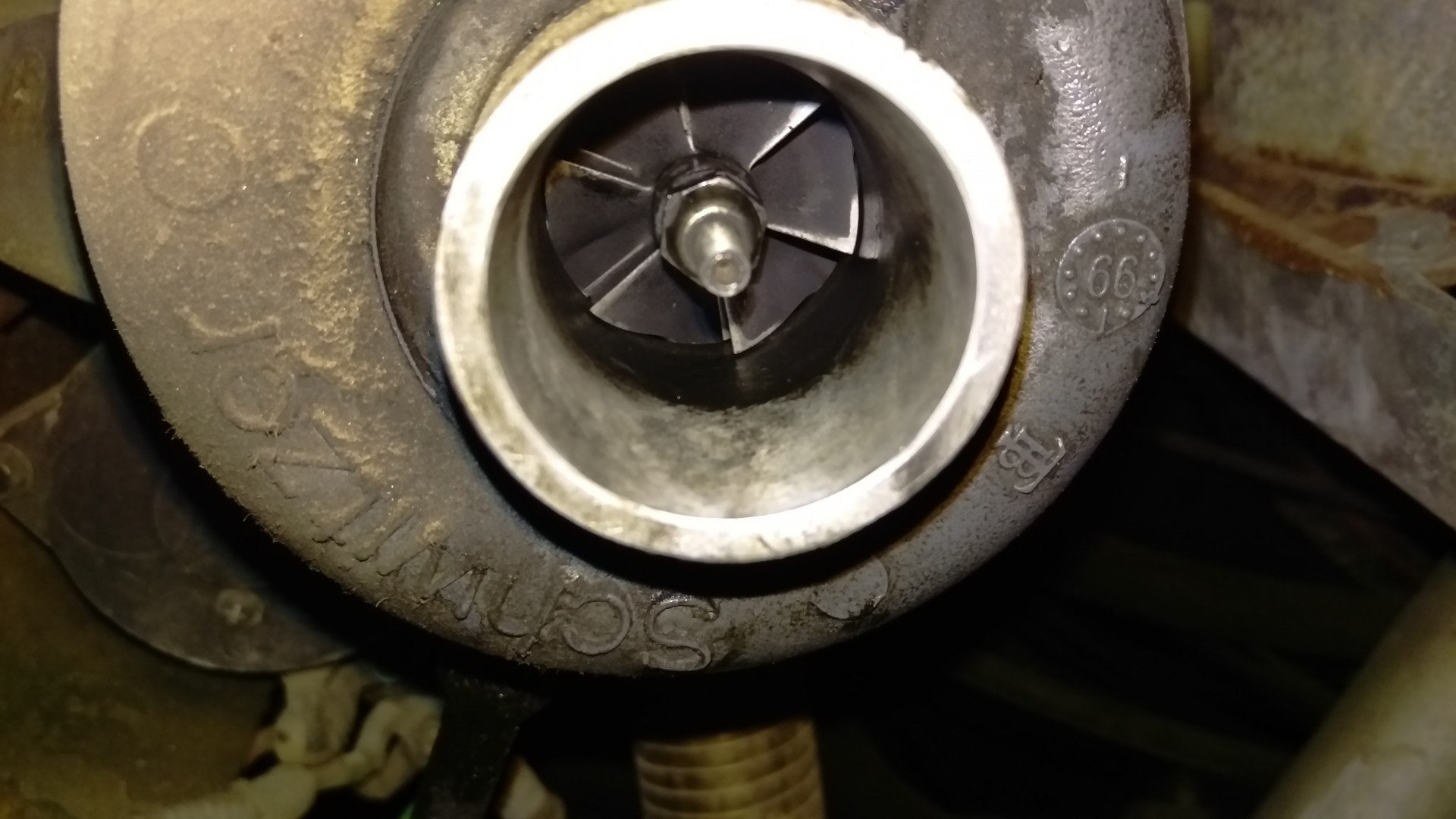

Turbo lässt sich doch leicht drehen ging bloß blöd wegen dem dünnen Dorn. Welle hat minimal Spiel würde sagen so wie ein Lader im Golf oder ähnlichem.
Schwitzer-Turbo`s haben minimal Wellenspiel,auch im neuen Zustand,somit wäre augenscheinlich der Turbo i.o.
ATF-Öl als Hydrauliköl wüsste ich jetzt nicht,dass es bei Atlas mal sowas gegeben hat,zumal ATF-Öl wesentlich teurer und auch dünnflüssiger ist.
