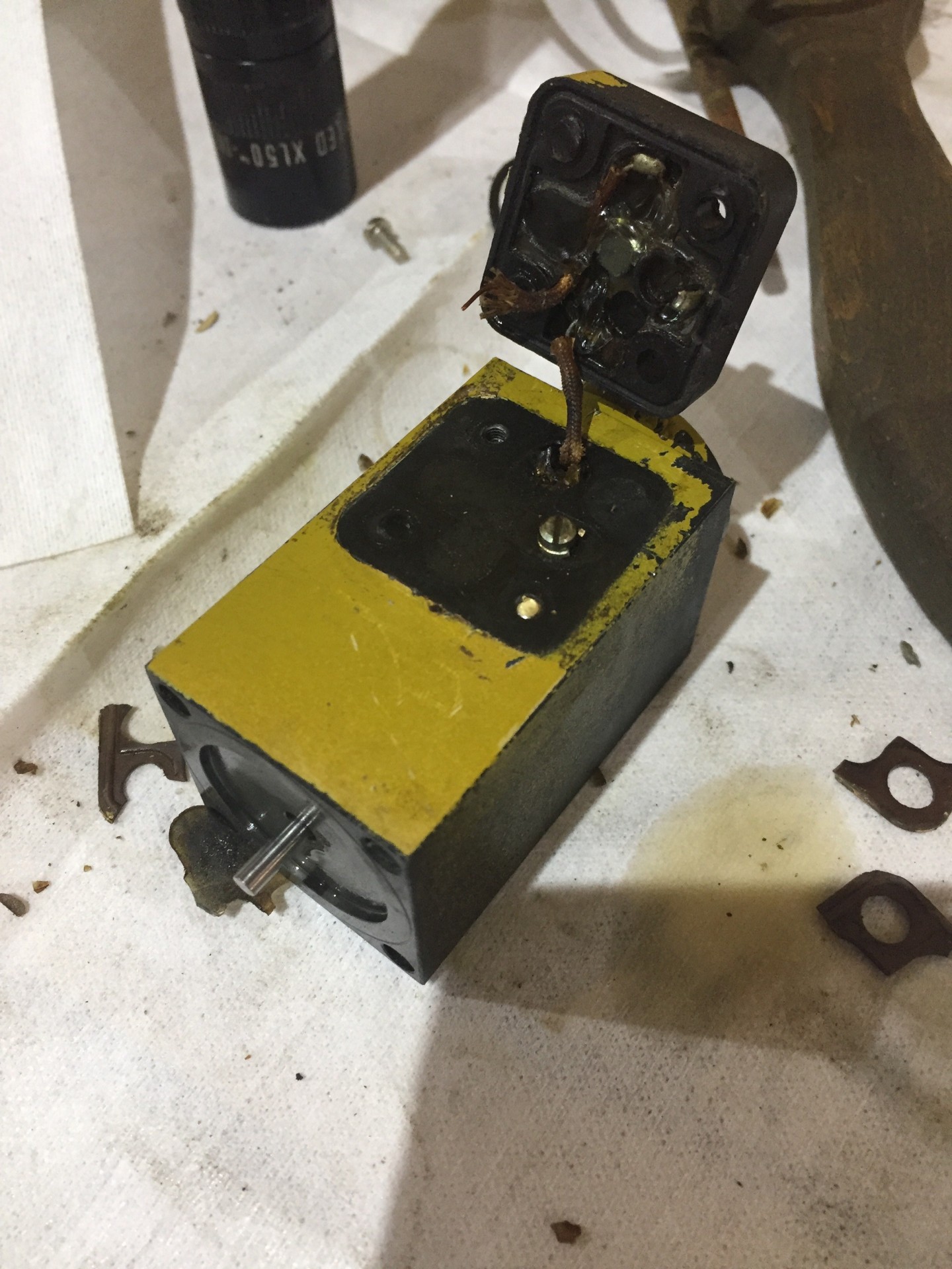

Also....
- am Lader gefunden hab ich bislang nur einen Magneten (sitz an einer üblen Stelle...)
- die Zeichnung zeigt auch nur einen
- die Stückliste sagt, da müssten zwei sein
Den einen hab ich ausgebaut und wollte ihn weitestmöglich zerlegen. Nachdem ich den Anschlußblock aufgeschraubt hab, ist mit eine bröselige Dichtung und das Kabel entgegengekommen☹️
Kann man so ein Ding irgendwie zerlegen? Müsste man ja, die haben das ja auch nicht aus dem vollen gefräst
Aber wie?
Wenn ich das Kabel wieder anschliessen könnte, würde das Teil wieder funktionieren, denke ich. Nachdem ich den Lader verkaufen möchte, würde ich ungern hunderte von Euros in einen neuen Magneten investieren.
LG
Michael
Gesendet von iPad mit Tapatalk
bearbeitet von Atlasmichel
Hallo Atlasmichel,
also am Fahrmotor sollte nur einer sein , an der Pumpe zwei, so einen Magneten habe ich noch,
Gruß Hydraulix
