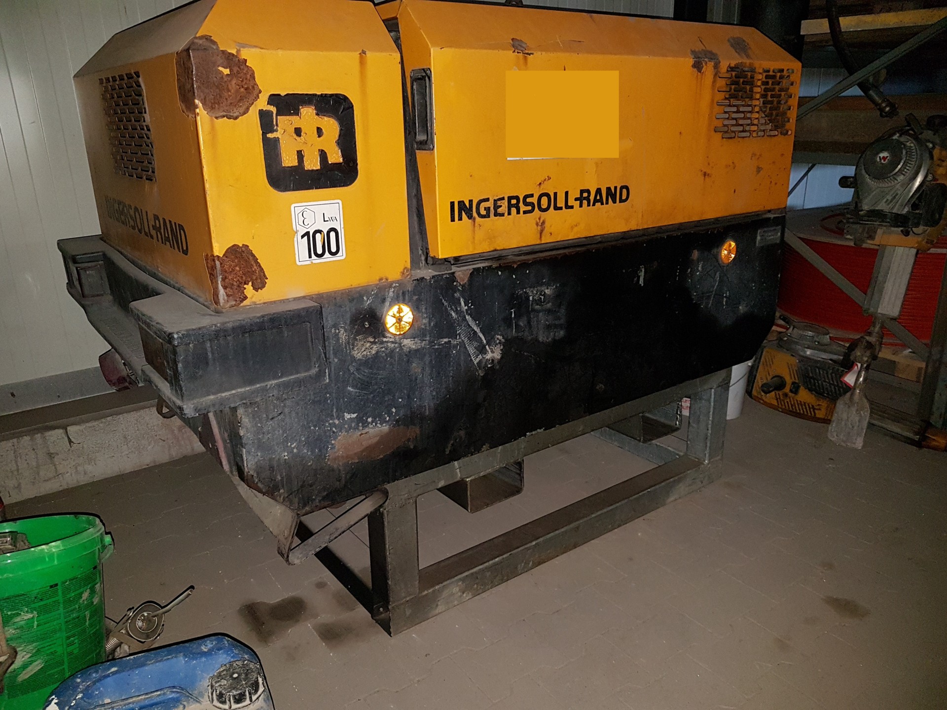

Wir haben vor einiger Zeit unseren Kompressor auf ein Gestell mit Staplertaschen montiert. Der Grund war, dass die Achse des Fahrgestells defekt war und ein passendes neues Fahrgestell in die Tausende ging. Seitdem wird bei Bedarf der Kompressor auf LKW oder Anhänger geladen und fertig. Da wir die meiste Zeit mit 5,5t- Baggern unterwegs sind, kann man den Kompressor auch an der Baustelle mal eben abladen.
Vielleicht wäre das ja auch ne Variante für dich...
