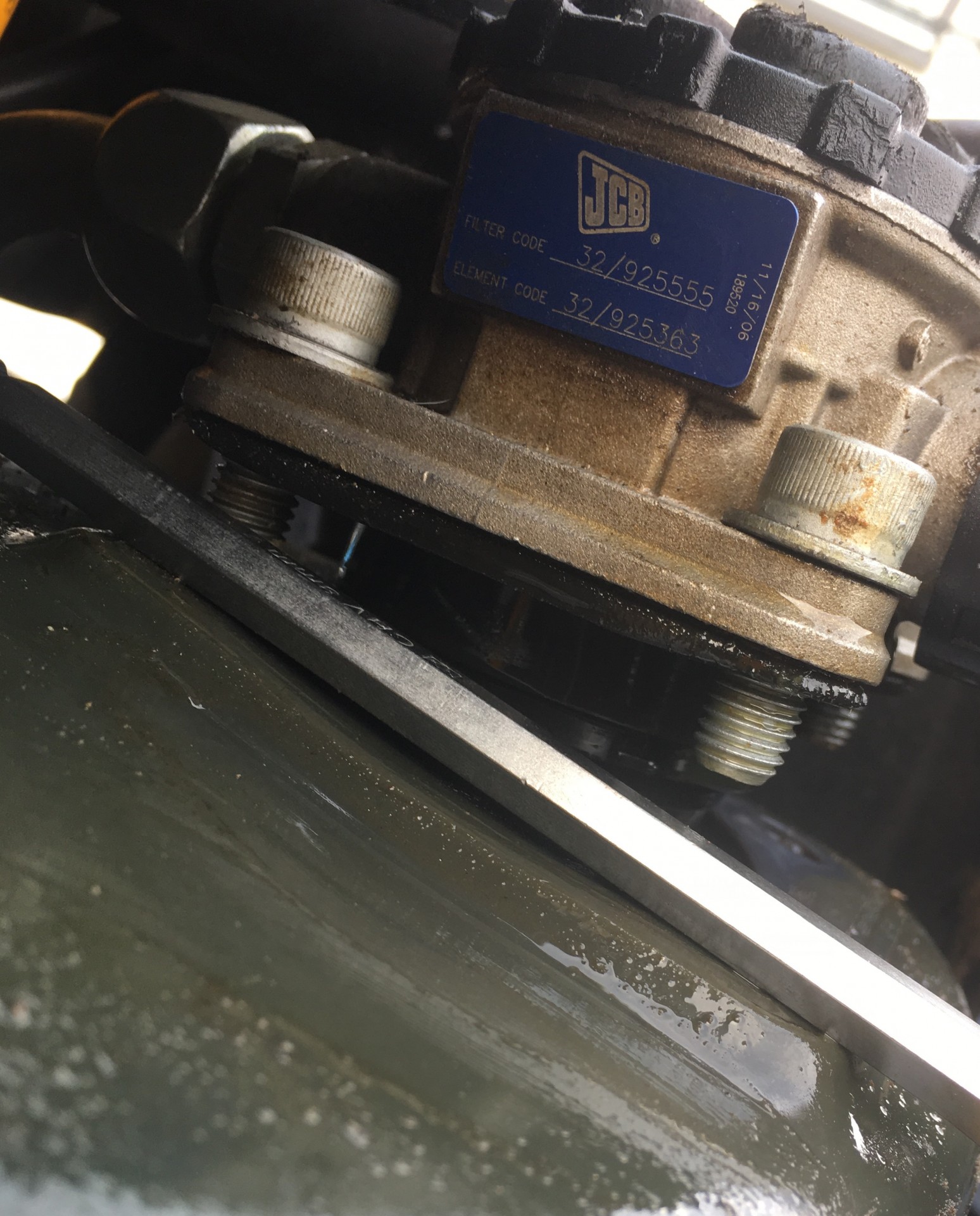

Das Problem fing damit an, dass Hydrauliköl zwischen Tank und Stutzen ausgetreten ist. Das Problem war, dass der Tank irgendwie konkav ist und die Dichtung nicht angelegen hat. Siehe Foto. Keine Ahnung wie sowas passieren kann. Daraufhin habe ich es abgedichtet (neue Dichtung und Dichtungspapier mit Dichtungsmasse). Daraufhin habe ich etwas Hydrauliköl nachgefüllt. Dies ist nun dicht. Nun kommt es wie oben beschrieben durch den Entlüftungsstutzen raus .
