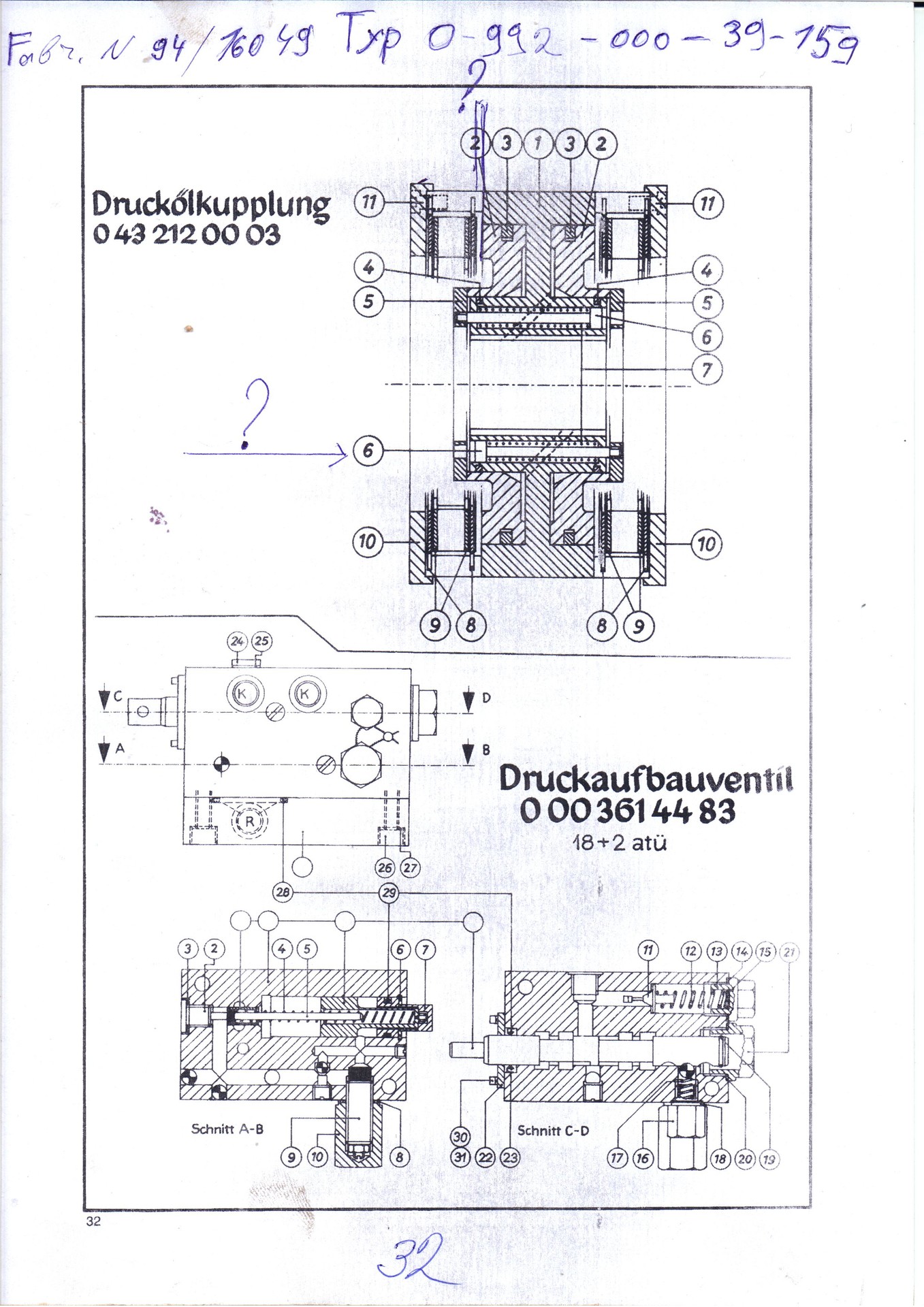

Здравствуйте Иван. Я Алексей.Мне скоро 60 по этому сложно с интернетом.Молодым это легче дается.Есть трактор КРАМЕР 416s (аналог 516) Нужна литература по устройству ходовой. И по гидроприводу ходовой.Помогите пожалуйста.На холодном масле немножко пыжится как прогреется никак.

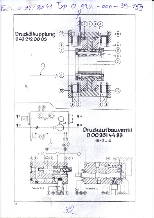

Guten Tag. Ich brauche Ihre Hilfe.Ich weiß nicht, wie man die Schrauben justiert 6 .Wie viel zu wickeln? Welche Lücke sollte zwischen den Scheiben und dem Kolben sein?
