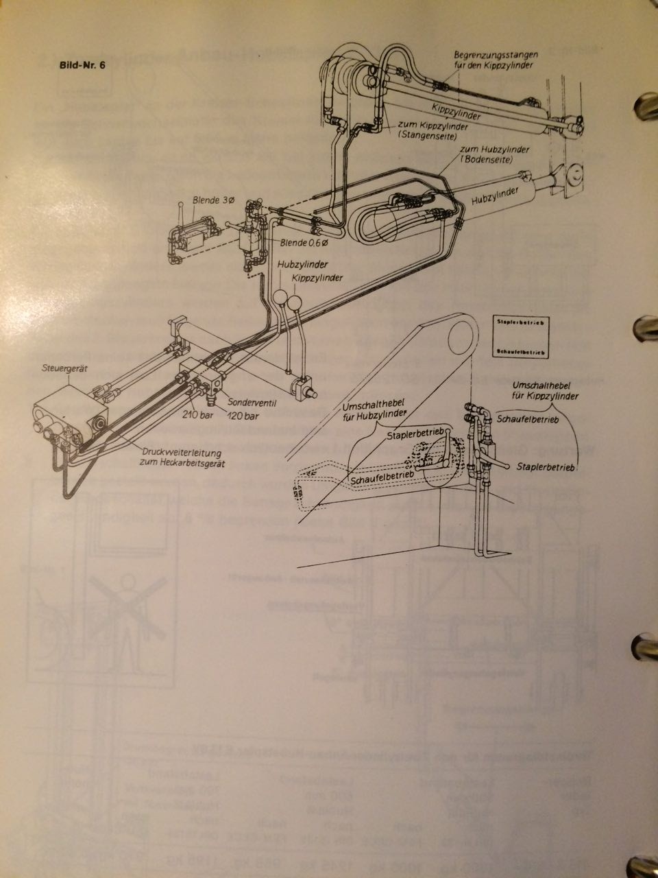

Ich habe ein Buch. An mir Modell 516. Ich verstehe nicht, warum auf heiß im Leerlauf die Hydraulik fast nicht funktioniert, und bei peregazovke beginnt ALL die Hydraulik normal zu arbeiten. Ich schließe, dass irgendwo in der Pumpe (ich kann nicht verstehen, welche)) gab es eine Lücke und kann nicht den richtigen Druck bei Leerlaufdrehzahl geben. Wie das Schema, sind alle Pumpen nicht miteinander verbunden, aber der Druck fällt überall ab. Wenn jemand einen ähnlichen Kramer 516 hat, brauche ich wirklich ein Foto von der Markierung Ihrer Pumpe, die die wichtigste ist (die von einem Riemen angetrieben wird, der neben dem Motor ist).
Ich konnte viele Ersatzteile in verschiedenen Knoten aufnehmen. Alle Ersatzteile sind als Verwandte aufgegangen. Hier Hydraulikpumpen zu finden ist sehr schwierig für mich, ich muss wissen, was genau ersetzt werden muss. Ich wäre auch dankbar, wenn jemand vorgeschlagen hätte, welcher Druck nach der Hauptpumpe (die mit einem Riemen angetrieben wird) sein sollte.

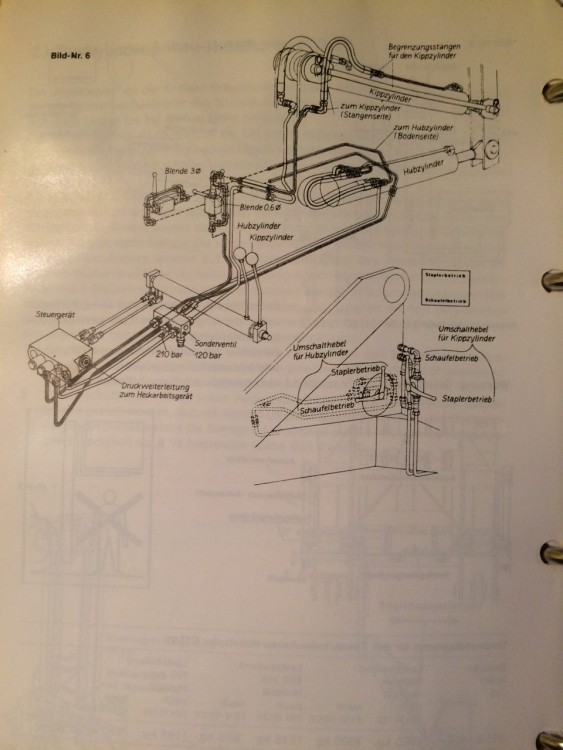

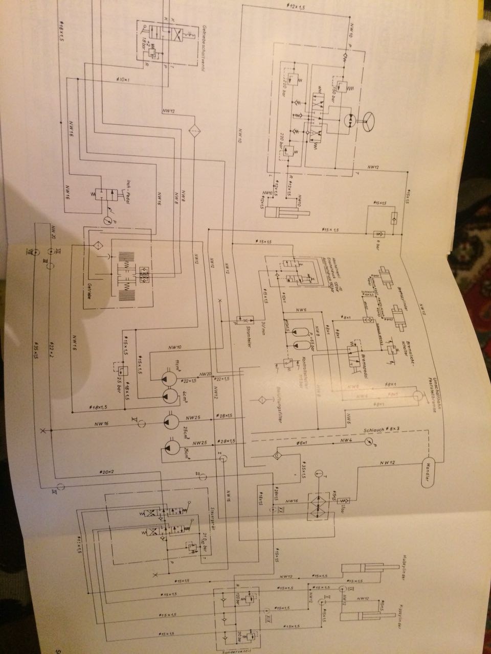

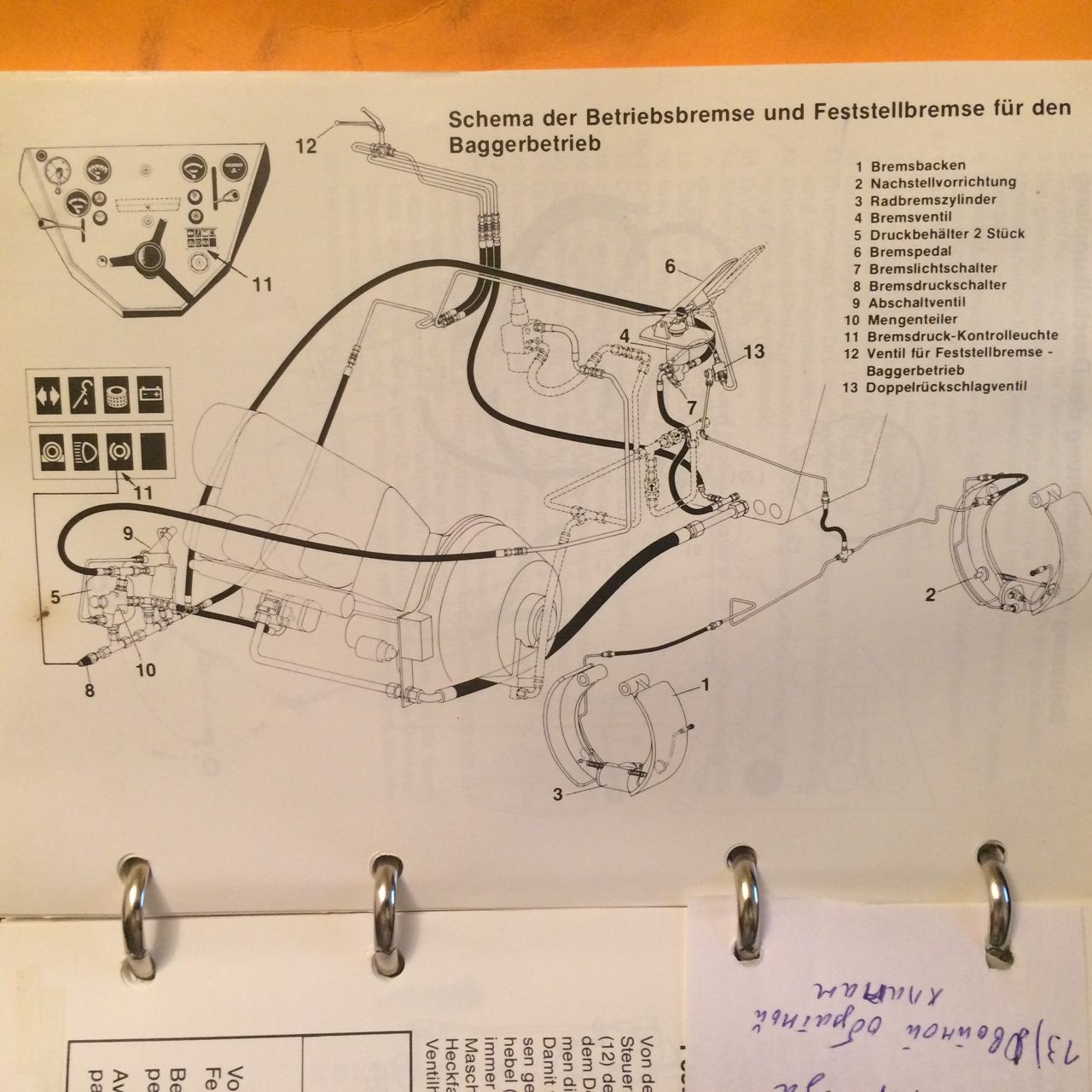

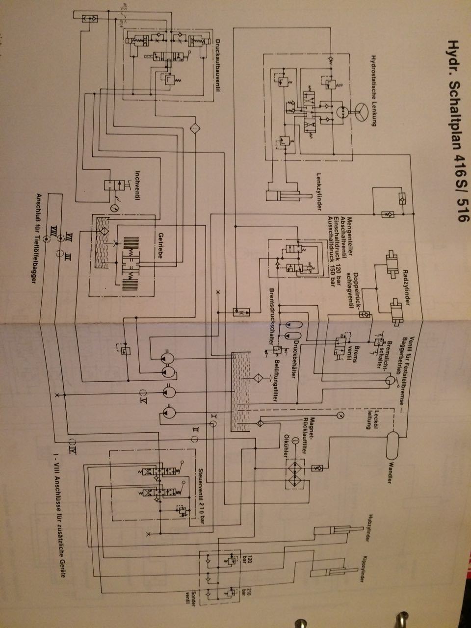

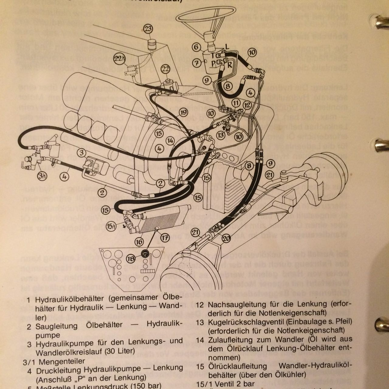

photo5348494238402324656.thumb.jpg.2bd2c054715da468ebc4845f23b7e385.jpgphoto5348494238402324657.thumb.jpg.ba7f7f09dd31833ee6ce59a82fee1bbc.jpgphoto5348494238402324658.thumb.jpg.ca5111675a3b8cdb9aff4ee61595bf95.jpgphoto5348494238402324660.thumb.jpg.fd3d28cd770cbeabae8458fb4cf76355.jpg

Для третьей картины нам все еще нужен текст.
Лучше делать снимки со всех сторон с помощью гидравлики.
