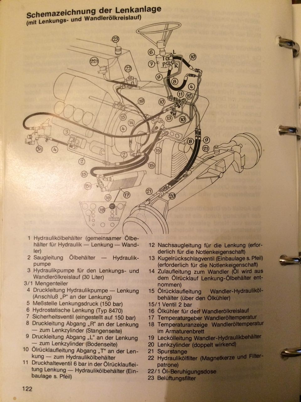

Morgen werde ich die Baggerpumpen und andere Einheiten fotografieren.
1) Der Bagger bewegt sich perfekt und sehr gut vorwärts und rückwärts. Der Motor funktioniert gut.
2) Das Lenkrad ist sehr schwer zu drehen, es kann nicht im Leerlauf gedreht werden, es beginnt nur zu arbeiten, wenn Gas gegeben wird.
3) Bremsen schlecht (obwohl die Pads neu sind).
4) Der vordere Eimer funktioniert nicht gut, es funktioniert nur, wenn Sie Gas geben (wie Lenkung)
Mein Name ist Ivan.
Ich lebe im Dorf. Er tauschte seine beiden Traktoren, das Wunder des deutschen Kramer Alrad 516. Er war in sehr schlechtem Zustand, jetzt fast wie neu, es bleibt die Hydraulik einzustellen und den Motor zu bewegen.

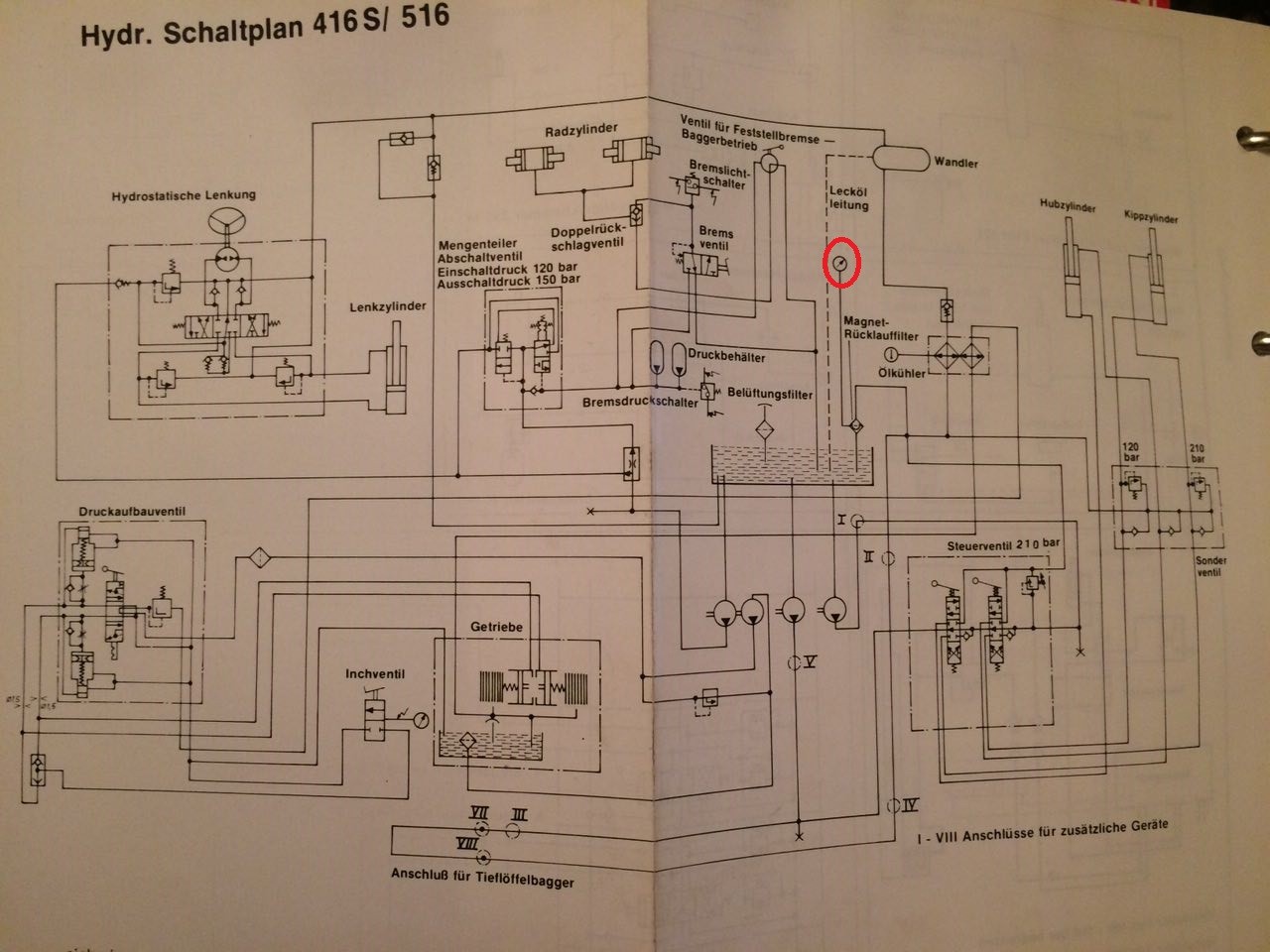

У вас есть манометры для измерения гидравлического давления?
В России было бы лучше вести Беларусь МТС?
Приветствие Micha
bearbeitet von EX35
Manometer werden hergestellt. Die Frage ist, welchen Druck das gegebene Monometer zeigen sollte (im Diagramm ist es rot markiert) und wie entsteht der Druck?
Привет, Иван
Я думаю, что это объявление для фильтра.
Давление увеличивается при засорении обратного фильтра.
В лучшем случае не должно быть давления.
Это очень важно.
Вы заполняли правильную нефть повсюду?
Все фильтры чистые?

Sehr wertvolle Information, danke! Wir dachten, dass es einen Arbeitsdruck von etwa 1,7 atm geben sollte. Das Öl wurde mit einem neuen Dexron III überflutet. Der Filter wird später auf Sauberkeit prüfen.
Fragen:
1) Wie viele Filter sind in der Hydraulikanlage, nur eine?
2) Mit was verbunden werden kann, dann funktioniert auf der Kälte alles perfekt. Und die heißen alle schlecht?
