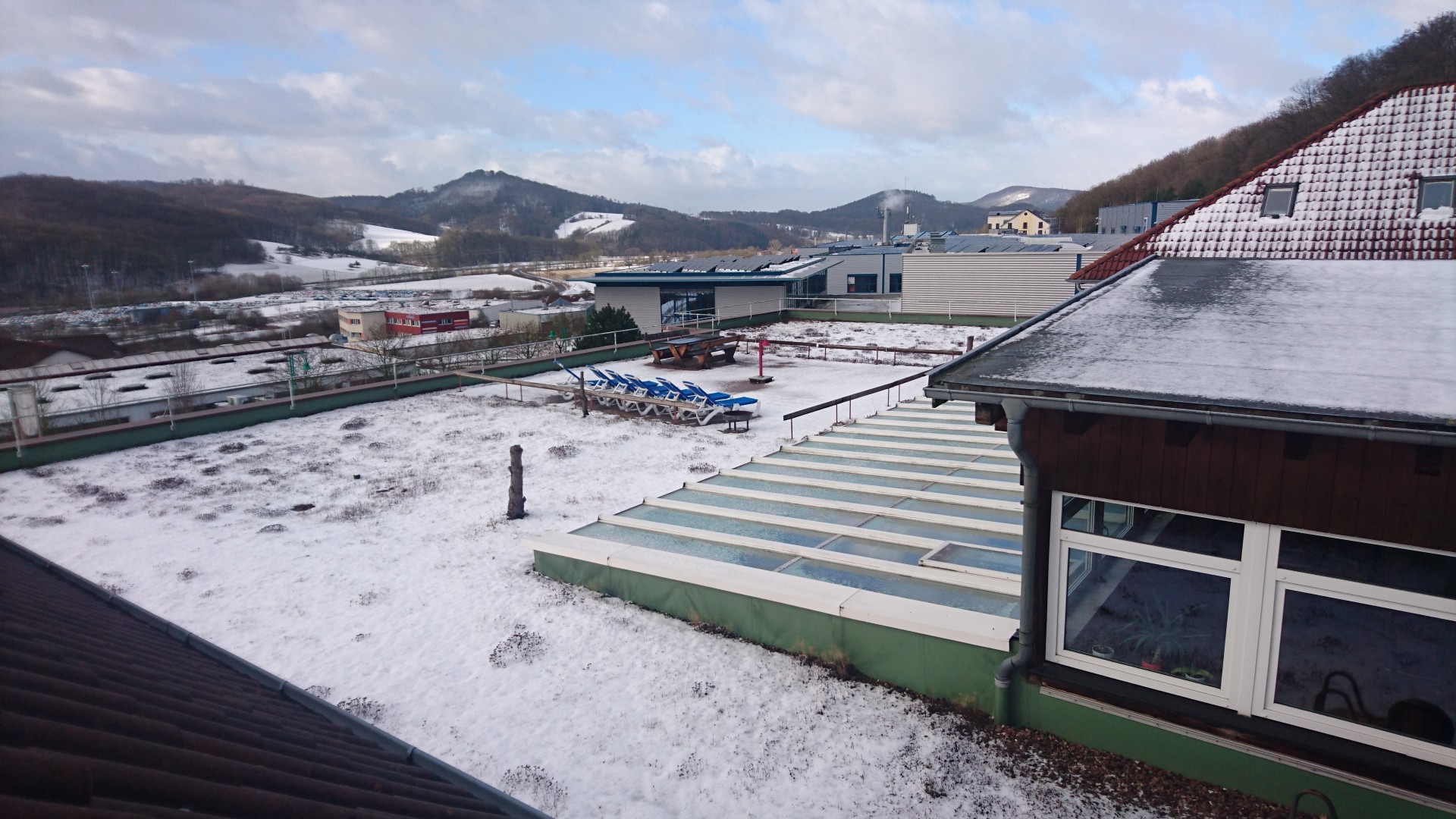

na da hat aber einer eine Diskussion losgetreten. Aber im Grundsatz gilt immer, sowas sollte jeder für sich selbst entscheiden. Richtig ist, dass die Regeln im Einzelnen abweichen können; aus dem Grund ist immer wichtig, sich vor Ort kundig zu machen. Wir können nur von unserm Fall sprechen und da ist das zusammen Arbeiten und Wohnen gut möglich und auch kein Einzelfall. Dass mann sich im Gewerbegebiet befindet, merkt man in unserem Fall fast gar nicht; keine lärmenden Nachbarn, keine ständig ankommende und abfahrende Autos und am Wochenende eine himmlische Ruhe -  da bewegt sich gar nichts.
Mal zum schluss ein Blick von unserer Terrasse..... :-)
