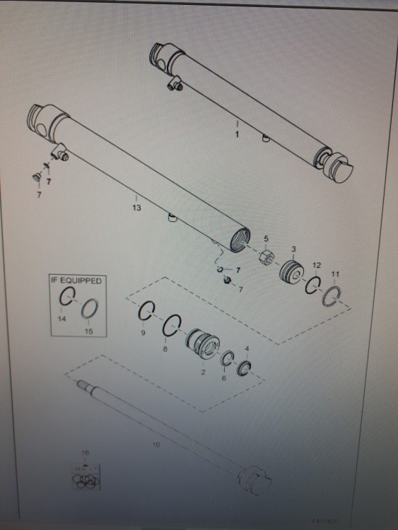

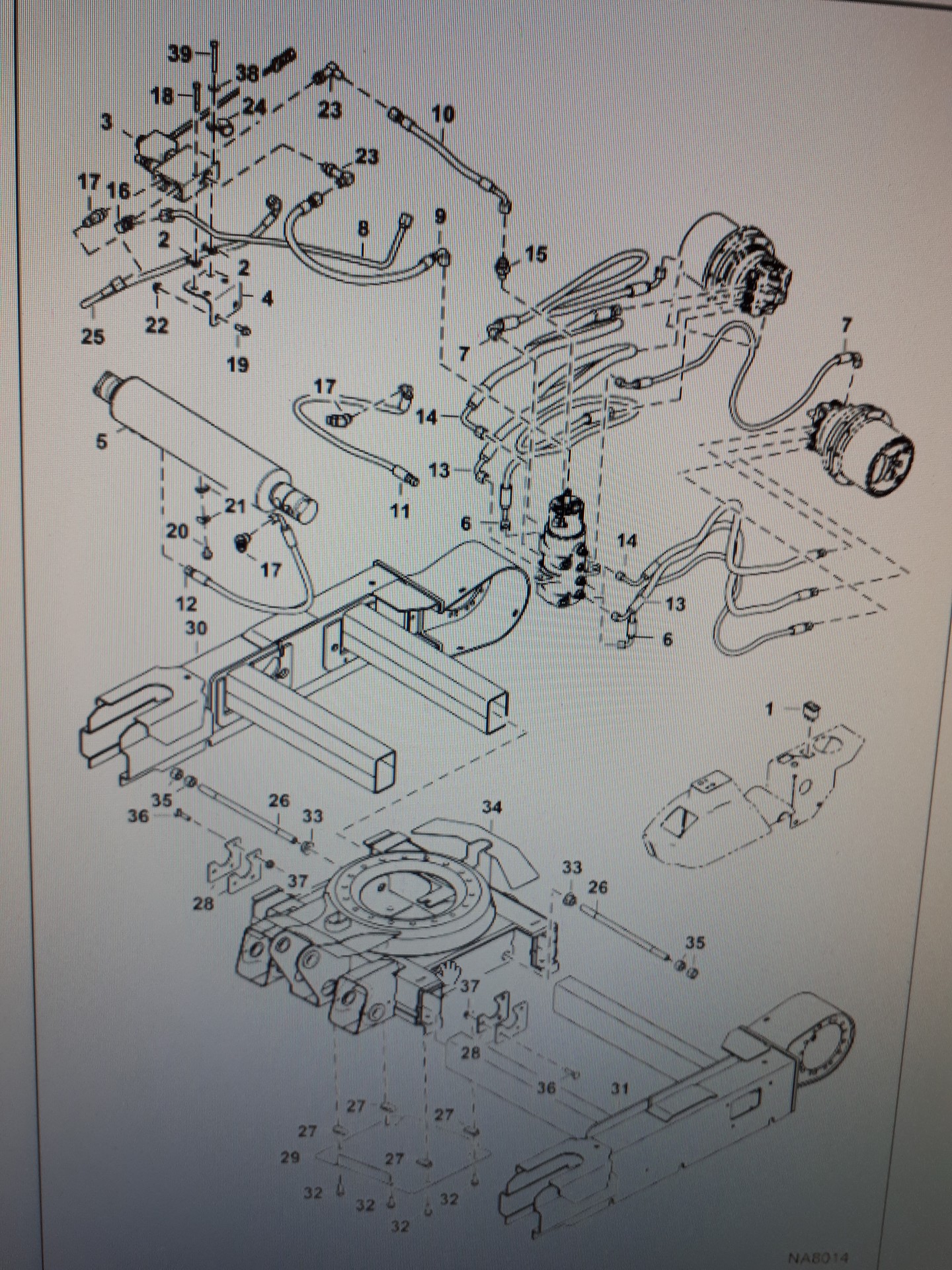

Es fährt als erstes die Linke Seite in Fahrtrichtung Vorwärts (also wenn ich drin sitze und auf das Schild schaue). Die Seite fährt auch schnell ein die andere Seite fährt dann nur bis zu einem bestimmten Punkt und bleibt stehen.
Falls dort Dreck drin ist wie bekomme ich den raus, muss ich dafür meine Ganze "Raupe" auf einer Seite entfernen? Mit Führung raus ziehen?
Ich habe mal ein paar Fotos gemacht. Ich habe nur wenig Platz und hoffe man sieht wenigstens etwas.

Vielen Dank für die Bilder. Ich hab sie mir mal angeschaut und ich denke ich muss die eine Raupe komplett entfernen. Wenn die Führung auf der einen Seite raus sind würde ich es einmal richtig reinigen und wieder zusammensetzten.
Desweiteren werde ich morgen den Hydraulikzylinder auf der einen Seite lösen und ihn zusammenfahren lassen vielleicht liegt es ja doch an ihm.
