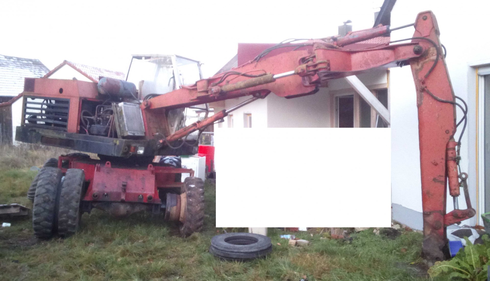

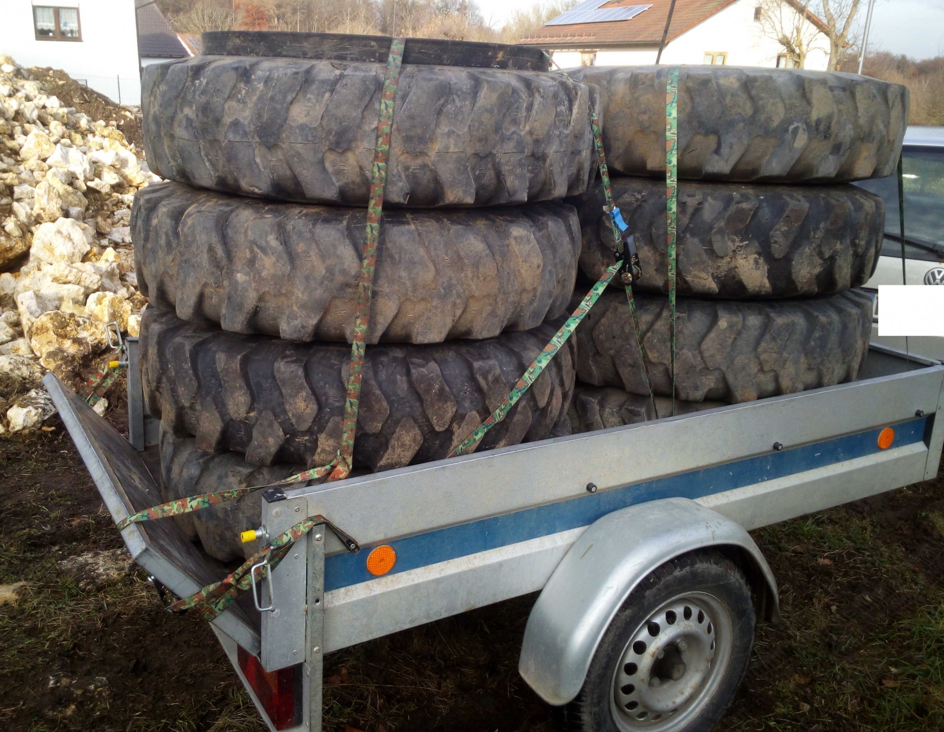

Das sind die "neuen" Reifen und wie ich versuche sie zu wechseln :bauforum4:
Also ich kann nur jedem davon abraten mit einer 1/2" Ratsche an solche Reifen zu gehen. Ja, ich weiß die meisten werden mich jetzt belächeln (auslachen) aber ich dachte zumindest die Verlängerung sollte es aushalten .... egal. Bisher habe ich den Verlust von 2 Ratschen und einer Verlängerung zu verzeichnen (Kassenzettel ist vorhanden :rolleyes:)
Nächste Woche kommt ein "LKW Radkreuz" mal schauen wie sich das so macht :)

Lkw - Radkreuz mit Rohrverlängetung ist eine bewäehrte Sache. Haben es früher immer so gemacht und das waren zig Räder

So, der eine Reifen der da so komisch klein aussieht ist jetzt auch gewechselt :-) Sprich das Radkreuz für knapp 40€ (B. Mannesmann) hat gehalten.
