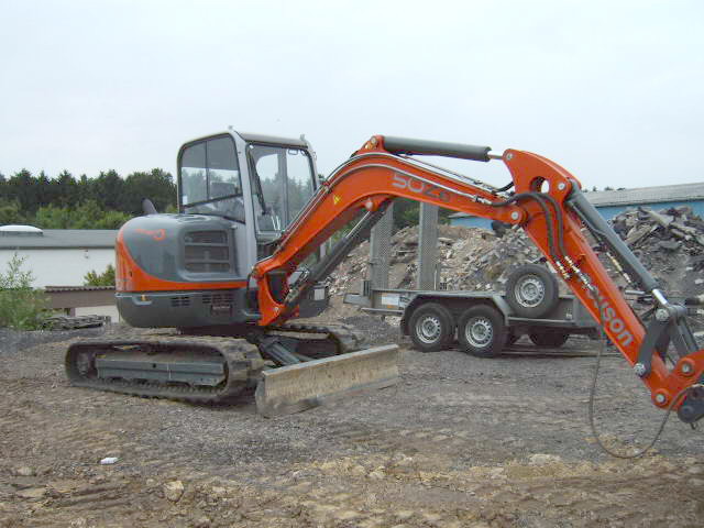

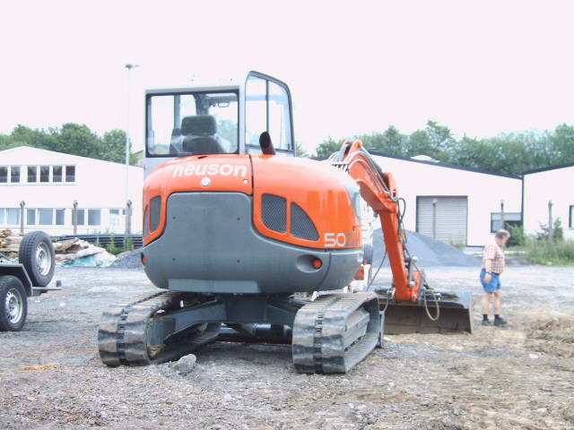

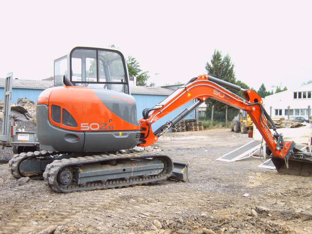

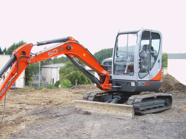

Heute hab ich uns nen Neuson 50 Z3 zur Vorführung geholt...
Hier ersma die Bilder...
2005/06/post-619-1119024363.jpg
2005/06/post-619-1119024364.jpg
2005/06/post-619-1119024365.jpg
Und nun zu meiner Meinung...
Ich vergleiche den jetzt einfach mal mit dem Yanmar Vio55. Das ist ja auchn Kurzheck und die beiden sind in der selben Gewichtsklasse (Yanmar 5,1t - Neuson 4,8t)
Der Neuson hat nen kürzeren Löffelstiel, trotzdem kippt er bei voller Auslage über die Seite. Der kippt sogar nach hinten (da wo kein Schild ist), wenn man bei voller Auslage den Löffel ruckartig bewegt.
Der Neuson kriegt unseren 1t wiegenden Verbaukorb zwar angehoben, verfahren kann man den aber net. Yanmar kann das.
Der Tankdeckel ist viel zu weit oben (hinter der Kabine). Für Kanisterbetankung taucht das mal gar net.
Die Frontscheibe läßt sich nicht gut nach oben wegschieben und die Arretierung ist scheiße weil das Ding beim Fahren rappelt wie bei nem Bagger von vor 10 Jahren.
Die untere hälfte der Frontscheibe kann man umständlich rausnehmen und hinetr den Sitz verfrachten.
Bei Yanmar schiebt man die untere in die oberer Frontscheibe und schiebt dann ganz normal die Scheibe nach oben. Die Arretierung verdient hier auch den Namen.
Im Vergleich zum Yanmar fährt sich der Neuson von den Ketten her total rappelig. Der Yanmar hat ein neues Kettendesign und läßt sich wesentlich ruhiger per Kette fahren.
Die Position des Schlüssels ist auch nicht gerade durchdacht. wenn man im Bagger sitzt, muß man sich nach vorne beugen und dann zwischen rechter Bedienkonsole und Kabinenrand einfädeln um zu starten. Die Bedeienknöpfe sind an der Stelle auch nicht gerade gut platziert.
Das Plastik in der Kabine sirkt irgenwie nicht wirklich schön, weil alles in einem Grauton gehalten ist. Wirkt recht monoton.
Wo ich grade bei Optik bin... Von hinten sieht der neuson einfach nur gräßlich aus. Als ob einer versucht hätte, den aufzupumpen... hihihi.gif
Was schön ist, sind zwei Dinge.
Erstens, daß man das Schild wahlweise mit Pedal oder Hebel bedienen kann und zweitens, daß der hydraulische Grabenräumlöffel über zwei knöpfe im linken Joystick bedienbar ist.
Alles in allem und vor allem wegen der miserablen Standsicherheit ist der Neuson bei mir jetzt schon so was von unten durch, ich will den gar nich mehr mit auf Baustelle nehmen.
Ach ja... Als ich mit dem Bagger angekommen war, tropfte aus dem Hydraulikblocj schon Öl... Werd Montag morgen mal mit dem Händler ein ernstes Wörtchen reden müssen. So gehts ja nicht... mad_red.gif
