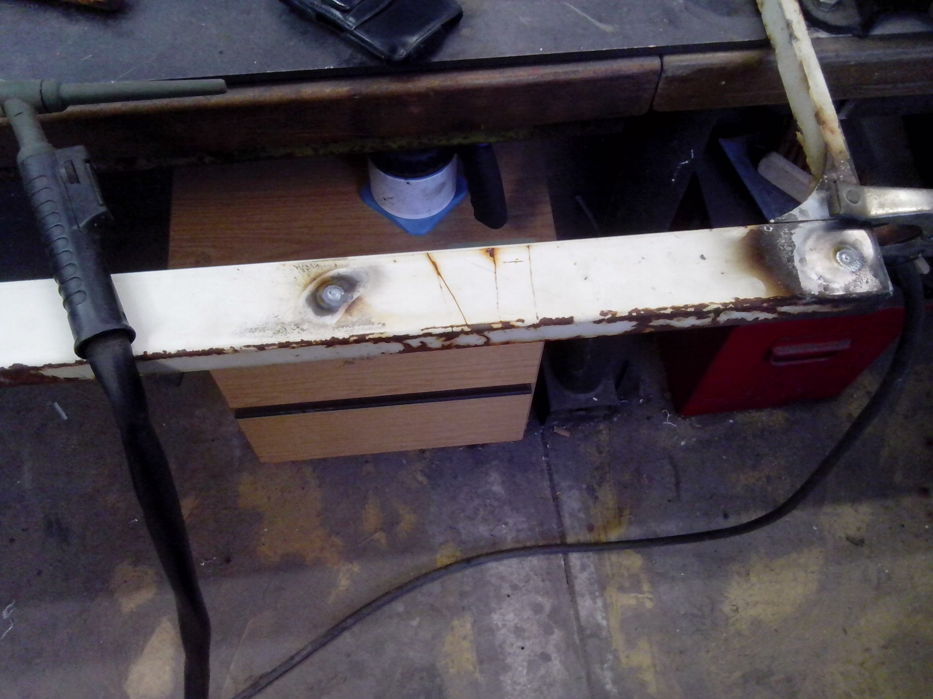

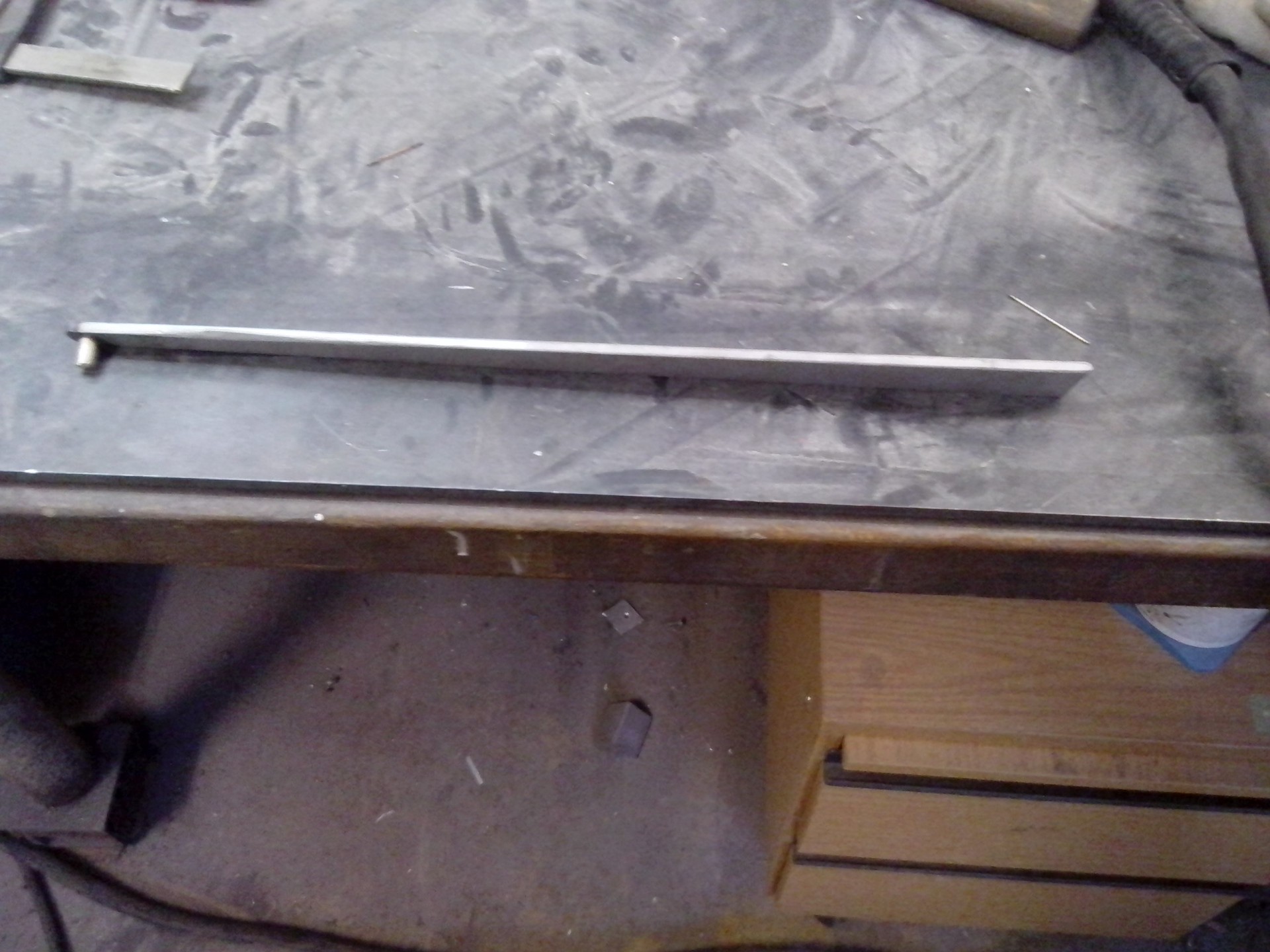

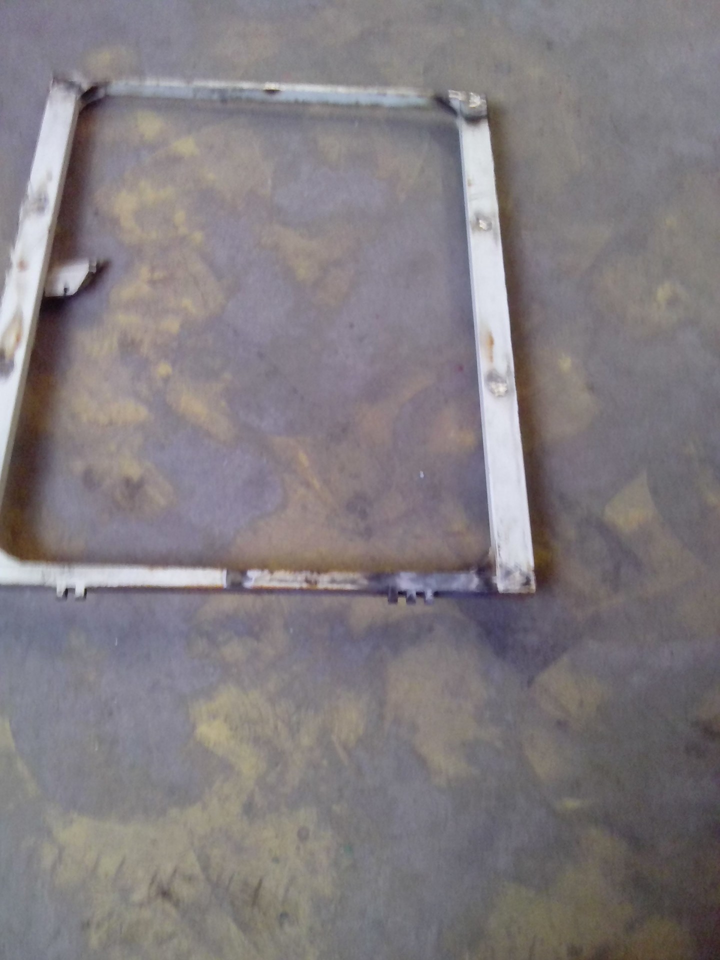

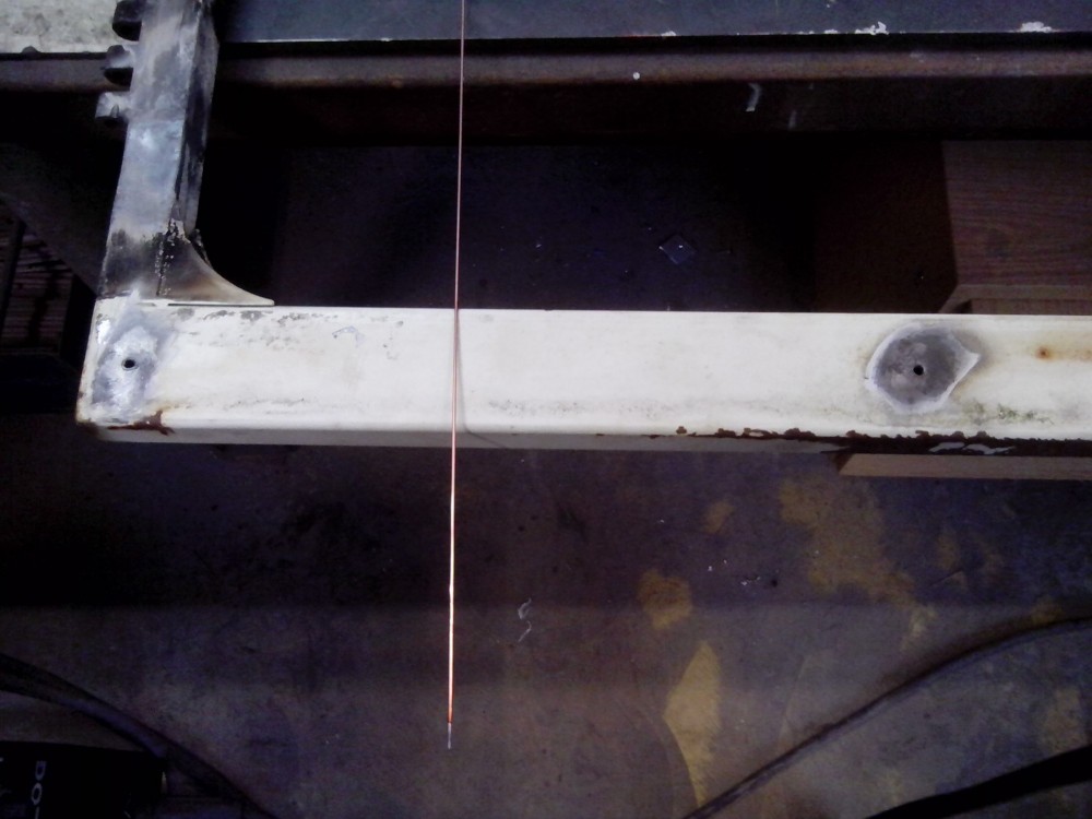

Und dann der völlig verbogene, mit Löchern übersäte vordere Scheibenrahmen... der Vorbesitzer hatte einfach mit Schnellbauschrauben eine Plexiglasscheibe auf den Rahmen aufgespaxt. Alles musste gerichtet, wieder zugeschweisst und geschliffen werden. Eine wundervolle Arbeit... Scharnier festschweissen, ausrichten, Rahmen ans Fahrerhaus anbauen, den Verzug ungefähr ausmessen, wieder abbauen, nachrichten. Und das ganze so ca 10 x - dann passte er wieder.
