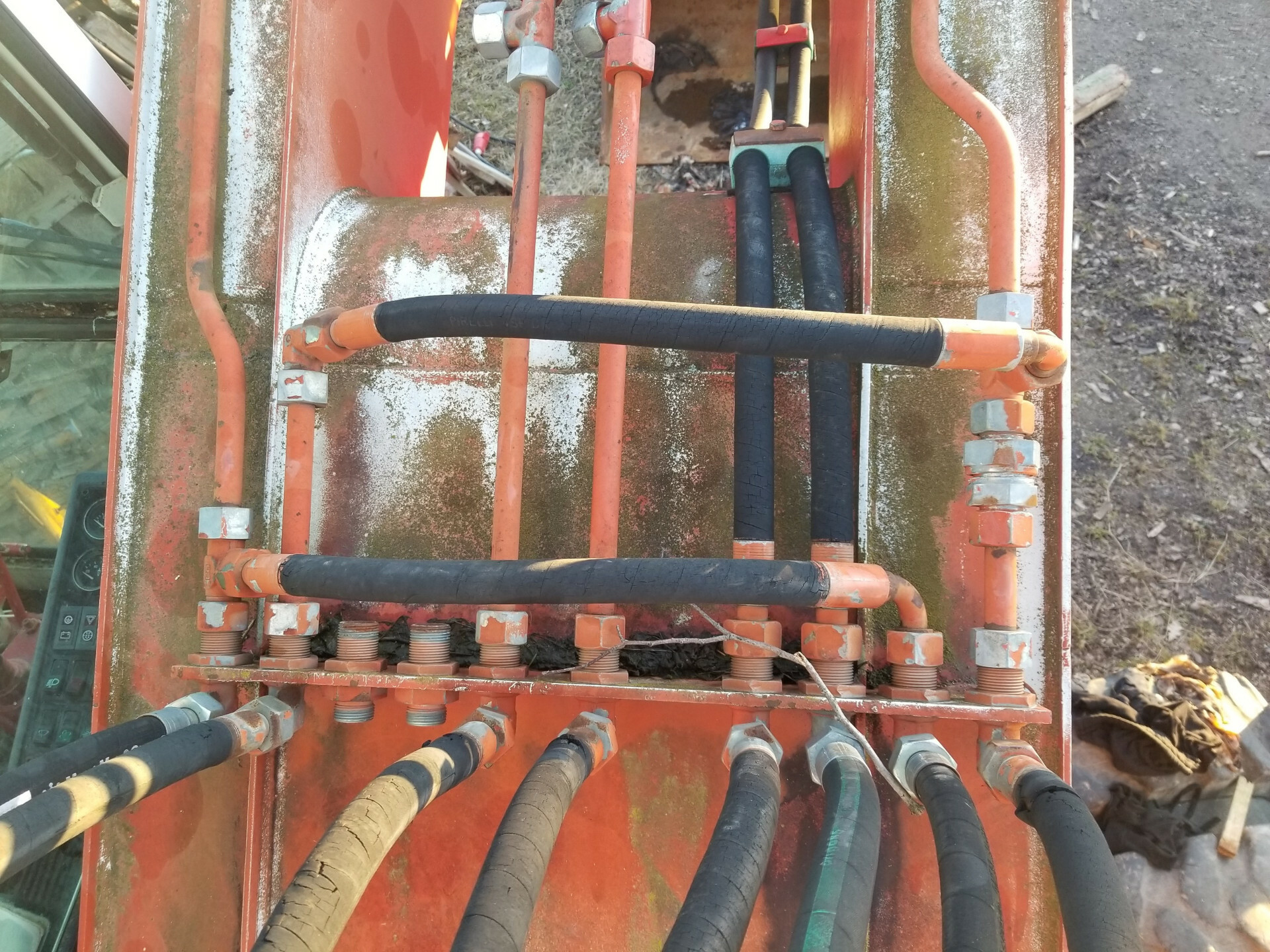

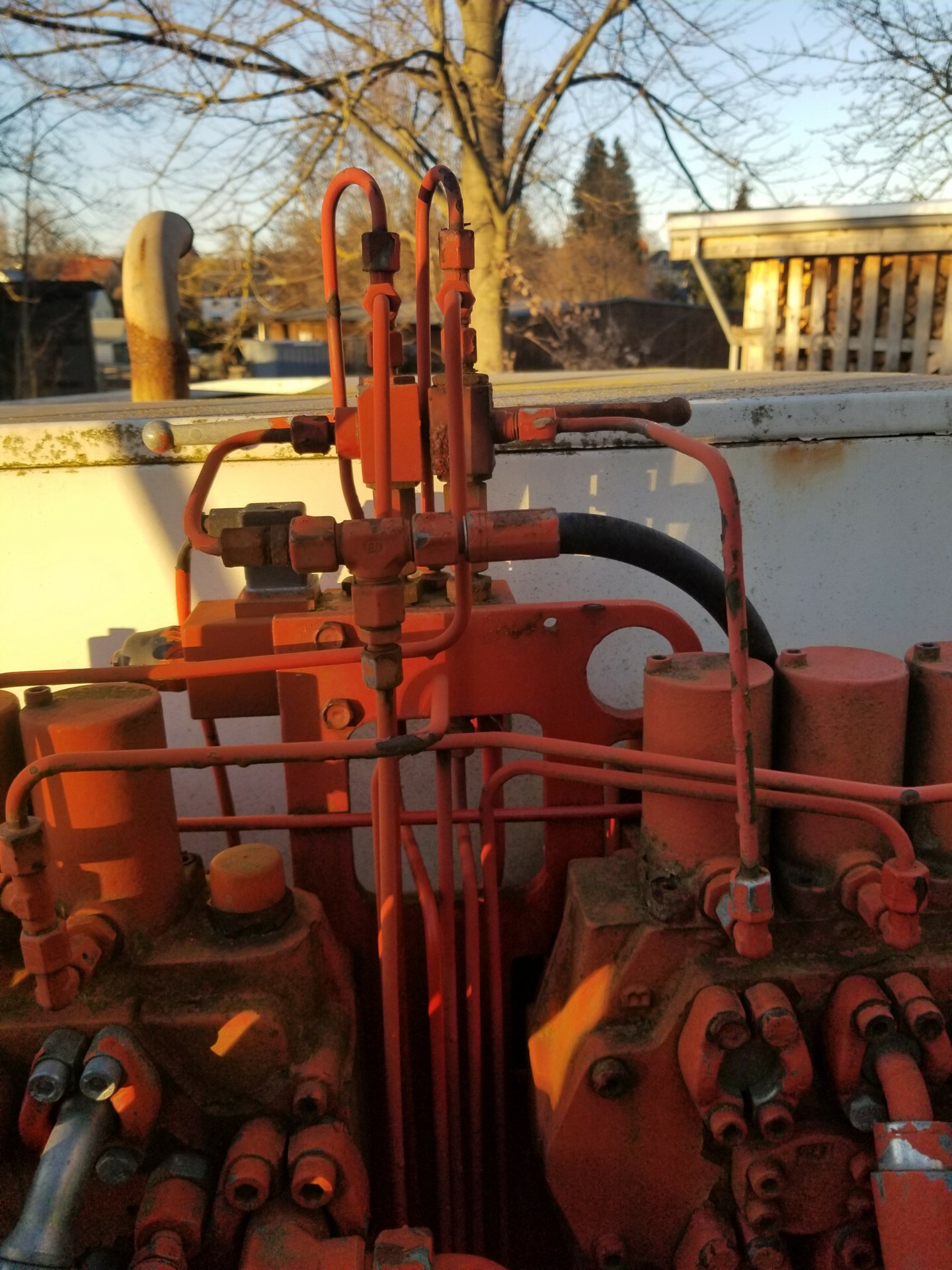

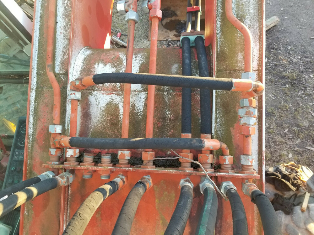

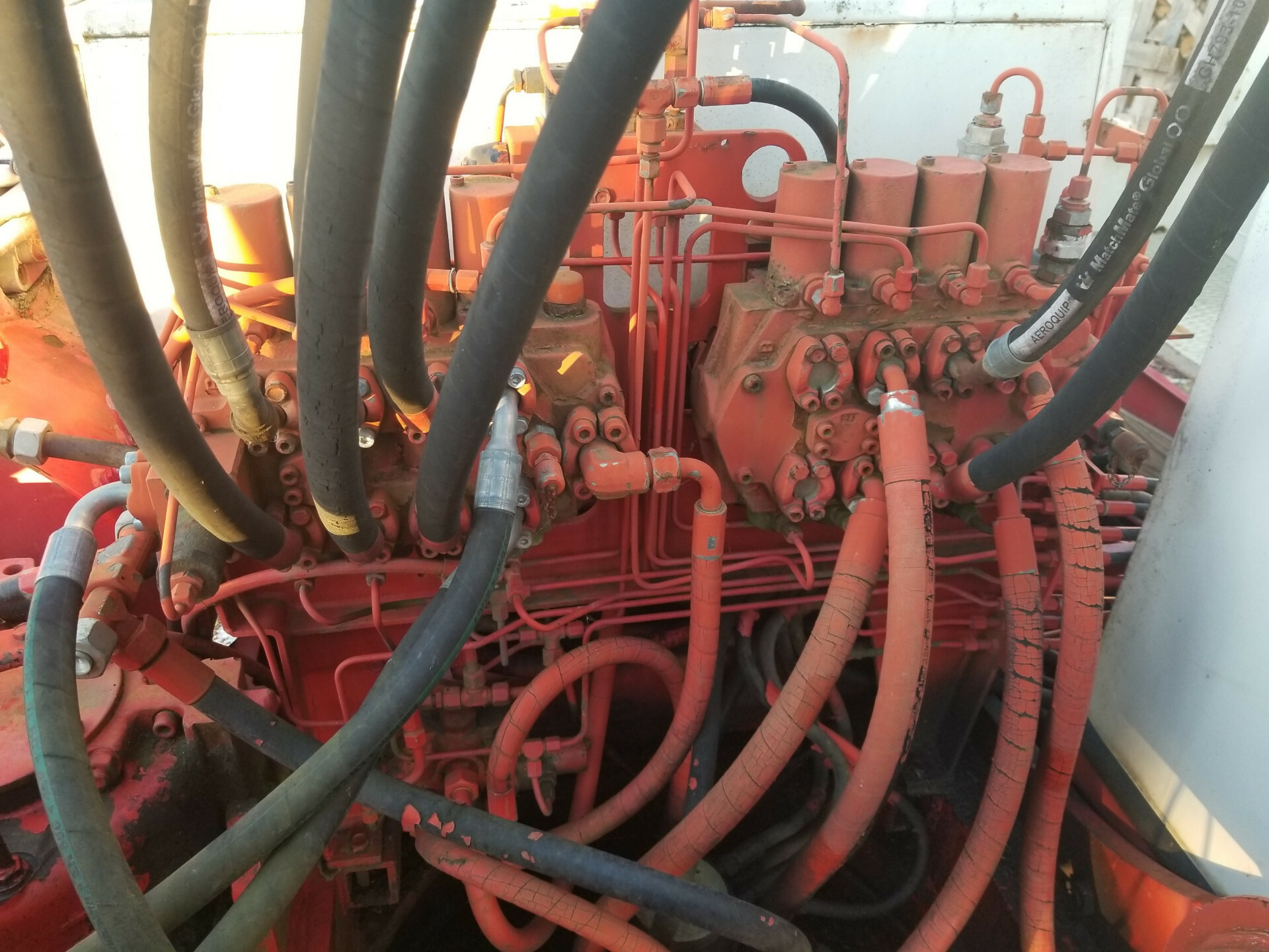

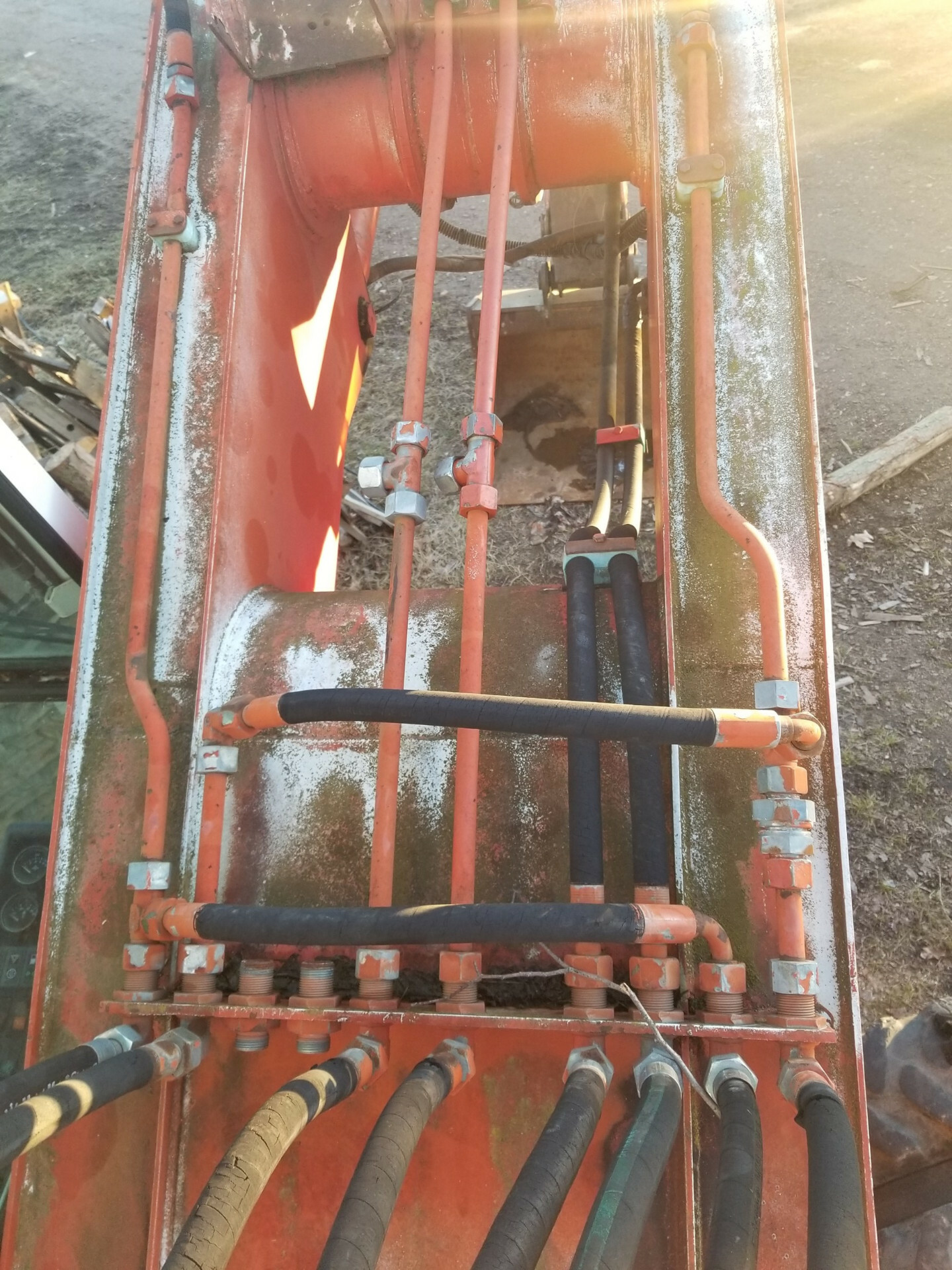

Hier einmal die Bilder von der Hydraulik. Im zweiten Bild sind die Umschalthähne die wohl für die Aktivierung der Hammerhydraulik sind.
Vermutlich ist die Hammerhydraulik aber stillgelegt, da aktuell für 3 Funktionen, 8 Schläuche auf den Baum gehen, wobei aber jeweils 2 zusammengefasst werden. Ist das die Stilllegung der Hammerhydraulik? Könnte man die wieder nutzen?
