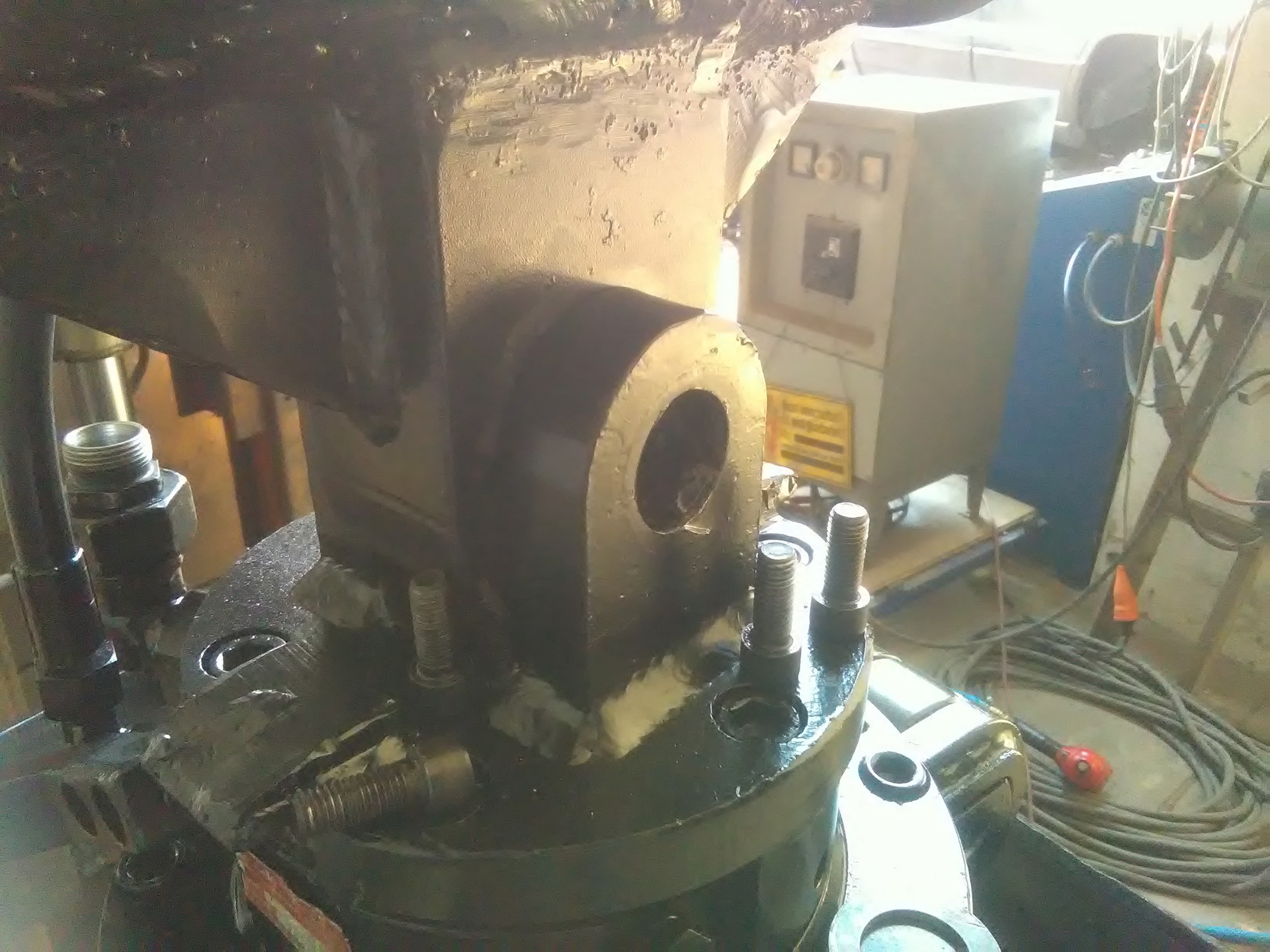

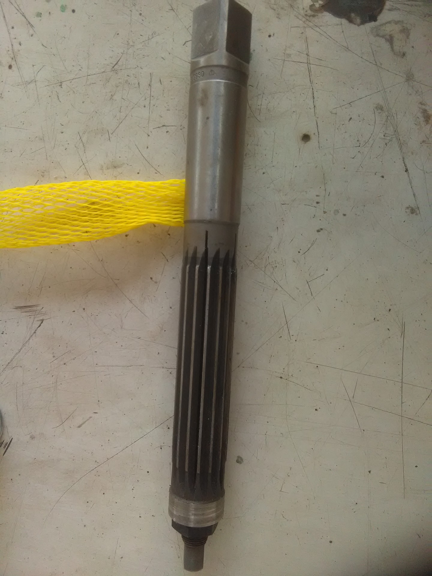

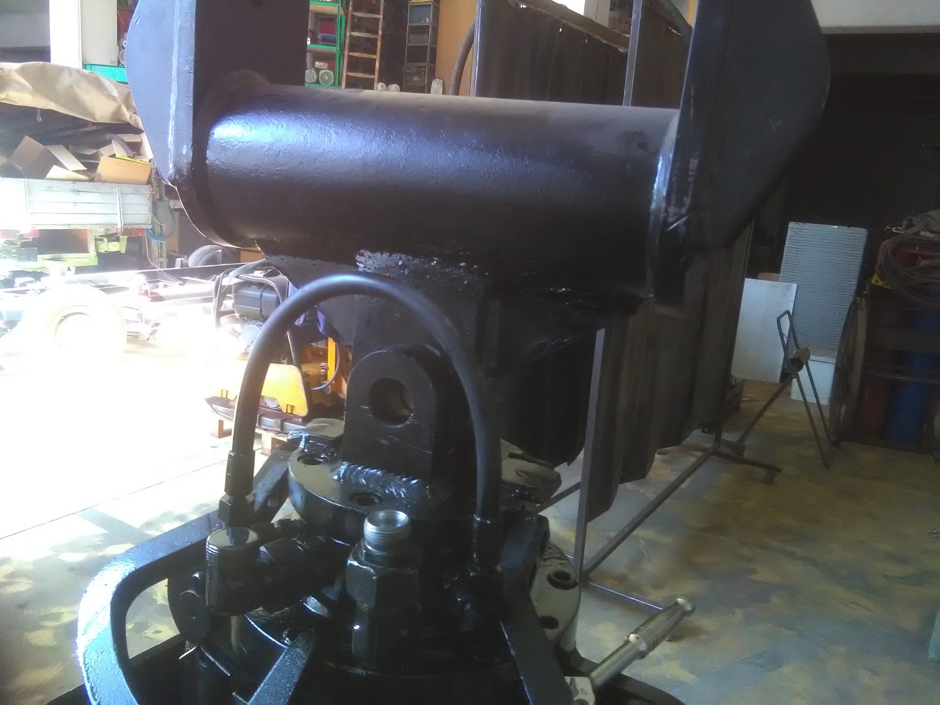

Der Bolzen war so sehr eingelaufen, dass wir ihn erneuern mussten. Der Neue hat natürlich eine Schmiernut bekommen und nur auf einer Seite Gewinde. Die Aufnahmen haben wir mit der Reibahle kurz durchgerieben und es passt alles wieder spielfrei ineinander......

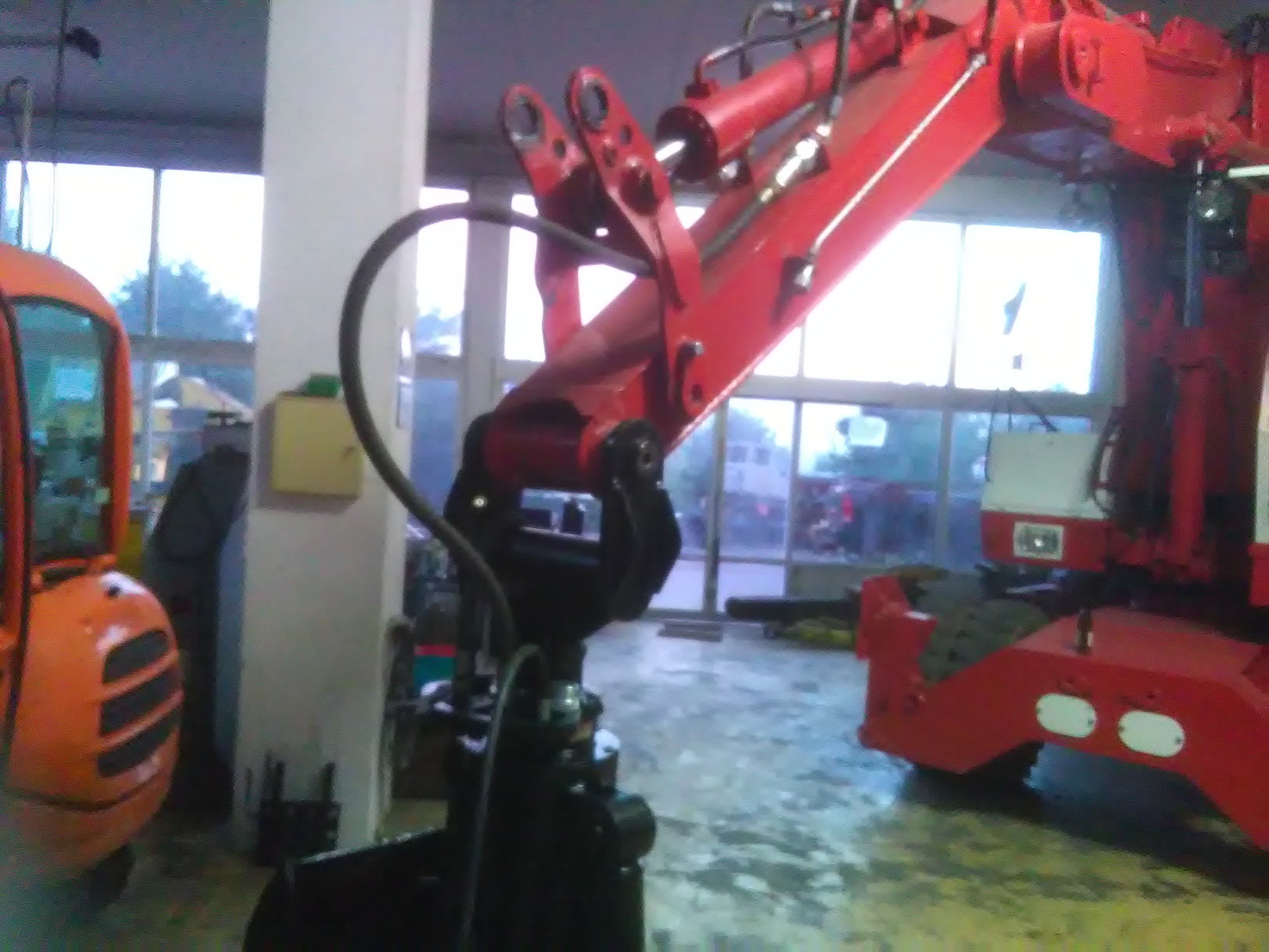

Zum Schluss kamen die Schläuche mit der richtigen Länge zum Einsatz und ohne Verschraubung dazwischen.

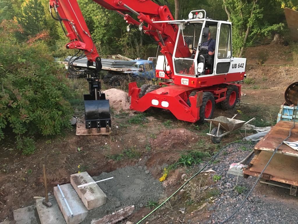

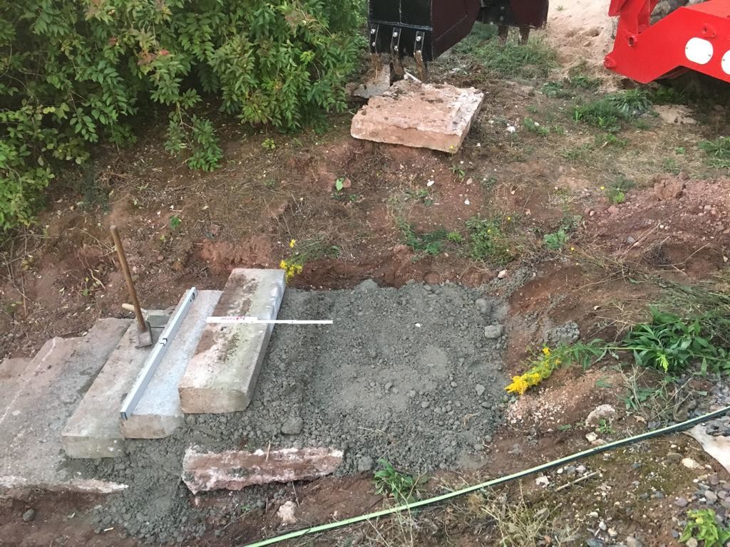

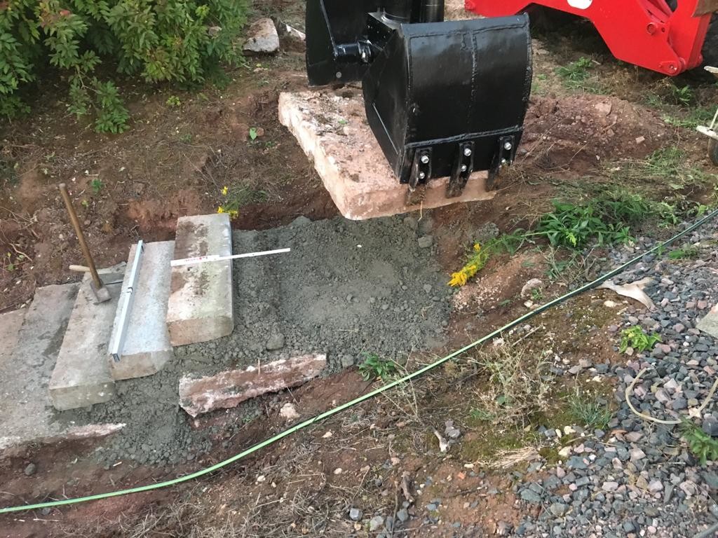

Hier ein paar Bilder von ersten Einsatz beim Treppenneubau.
Wow.
Ich will nicht wissen wie viel Zeit und Arbeit ihr in dieses Projekt gesteckt habt.
Hochachtung dafür.
Ich wünsche euch ganz viel Freude mit dem guten Nobas.

Wir danken dir für deine Anerkennung............. viel Zeit hat es natürlich gekostet, aber der Erfolg spricht doch für sich... oder ....
Unseres Wissens nach hat die Nobas AG  gleich nach der Wende ihre Produktion von der alten DDR-Steuerung (die übrigens mit der alten O&K-Steuerung gleich ist)  umgestellt auf Euro-Steuerung und da die UB 642 von 1991 bis 1994 gebaut worden sind, gibt es sie nur mit Euro-Steuerung.
