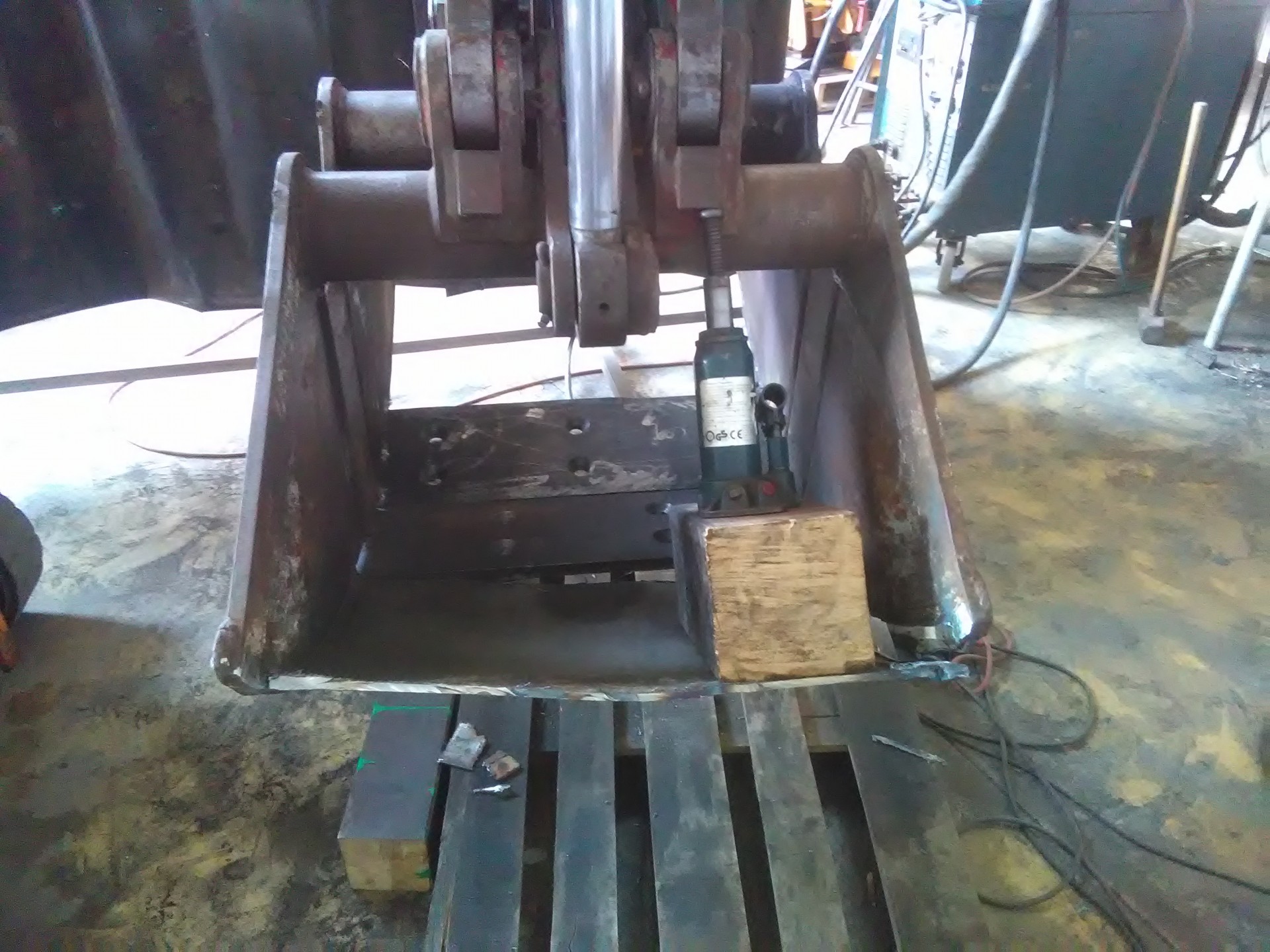

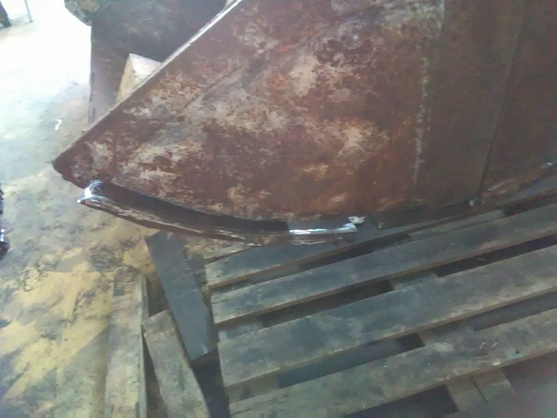

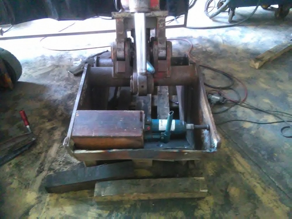

Die richtig schönen Arbeiten waren das Richten der Seitenwände, die auch um mehrere Zentimeter verschoben waren.
Bei den Seitenwänden ist es so, dass immer die Außenkanten aus dem hochfesten Hardox - wahrscheinlich ein 440er - bestehen. Das macht das Richten sehr schwierig und auch meistens sehr abenteuerlich. aus diesem Grund gibt es davon auch wieder fast keine Bilder.... denn das ist nicht zum Nachmachen zu empfehlen.:bauforum4:

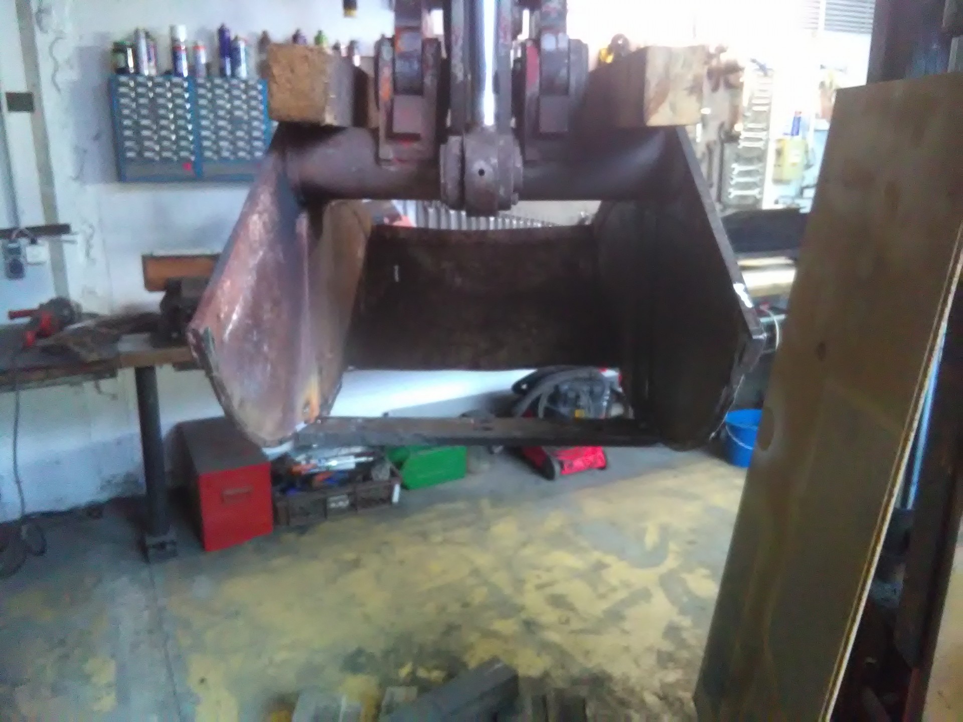

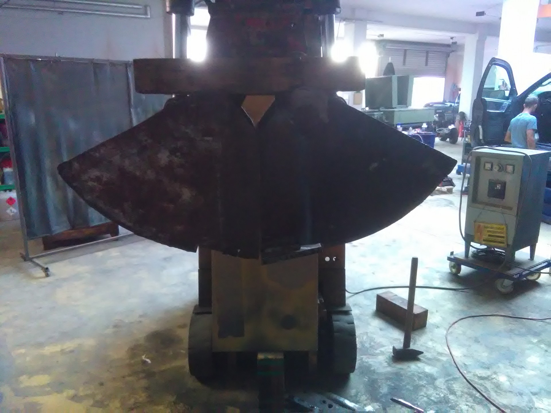

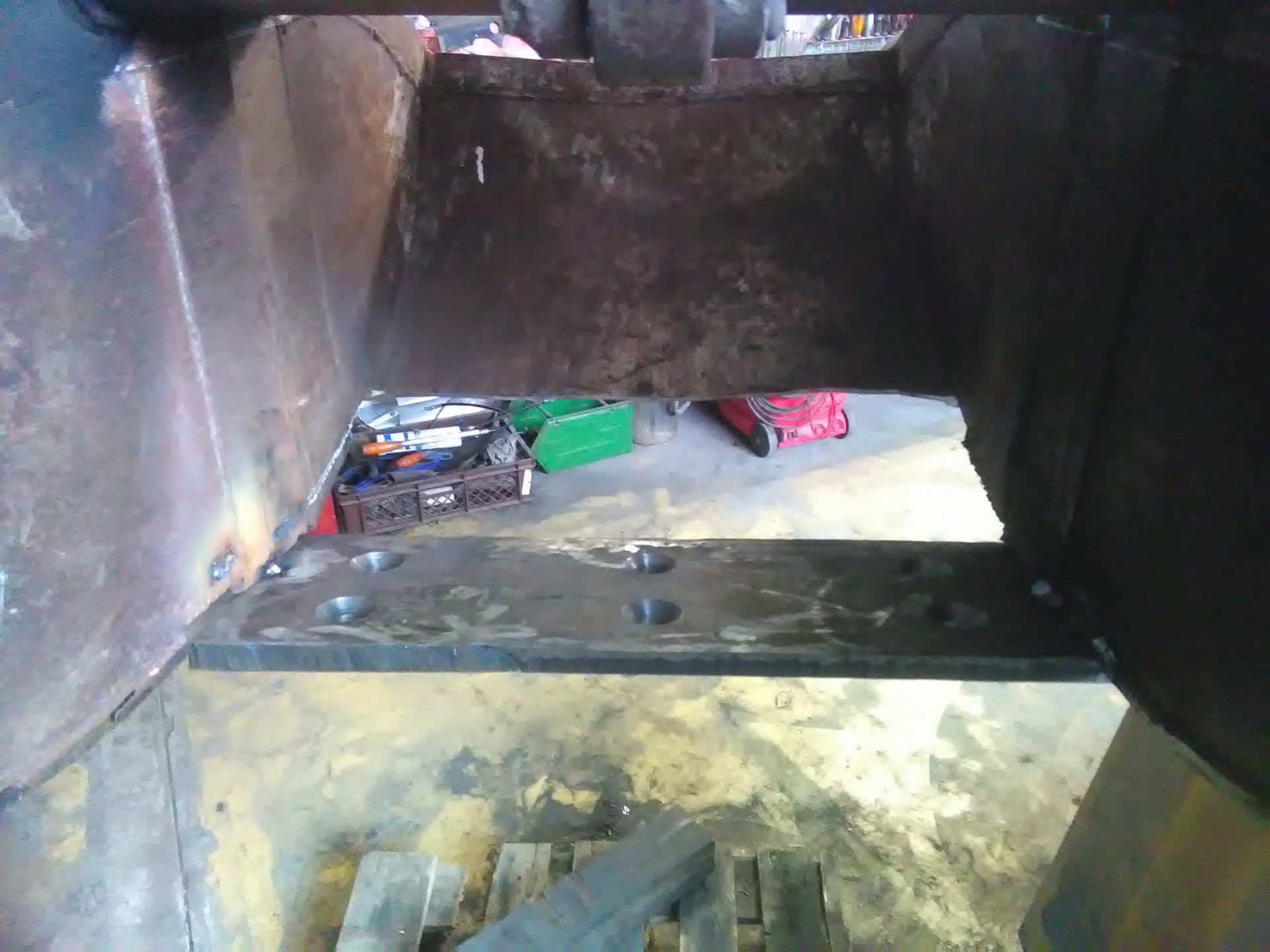

Dies sind die Bilder vom teilweisen Einschweißen der Rückwand, die ohne den Hardox-Streifen am oberen Ende war und dadurch leicht zu richten war.
