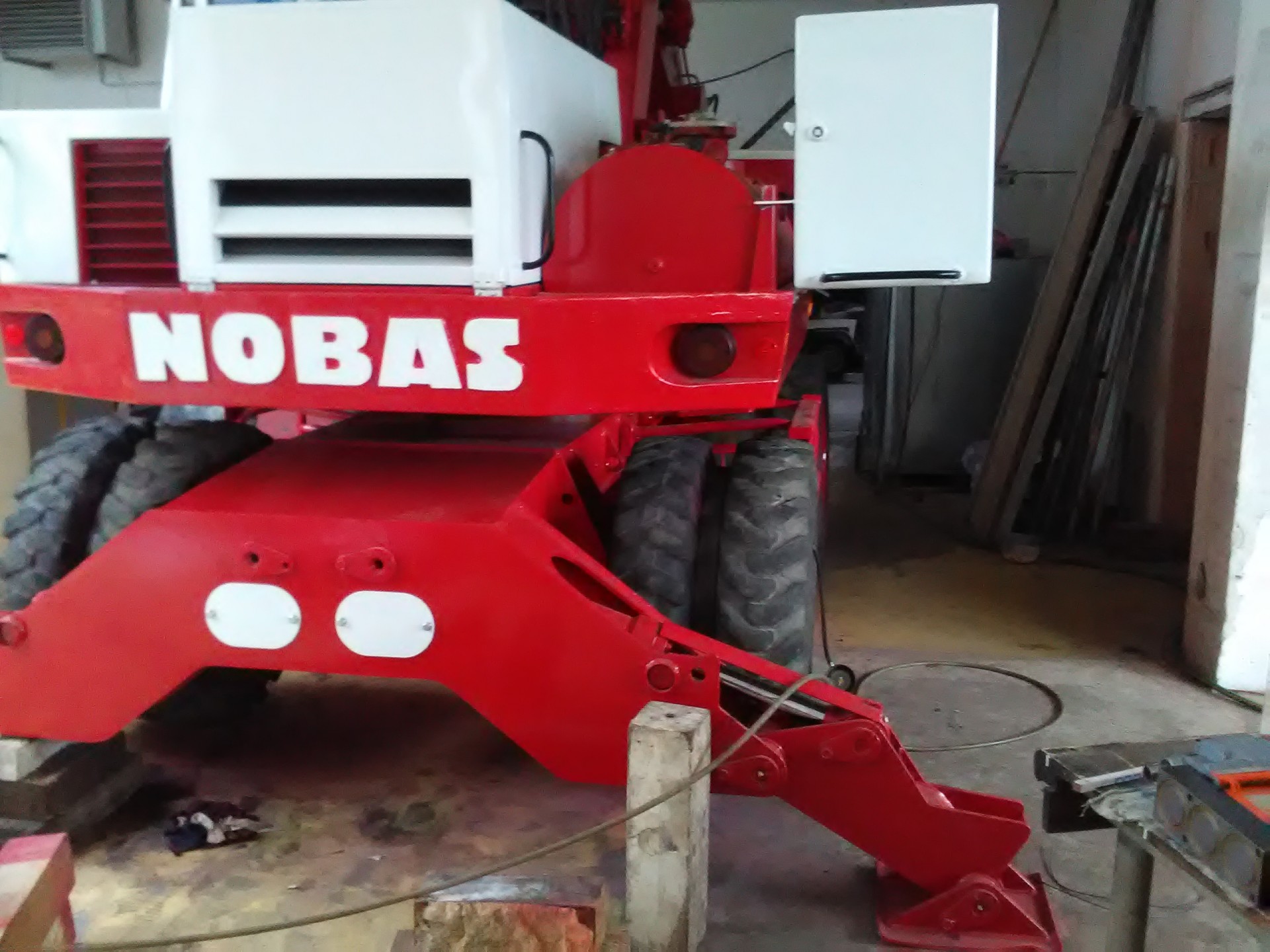

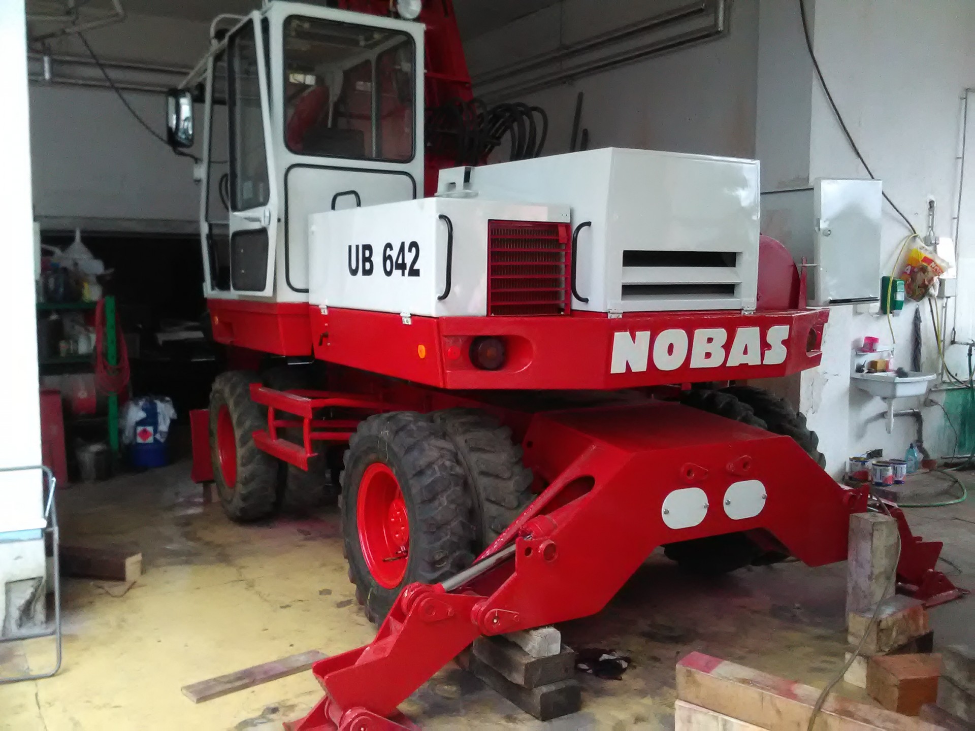

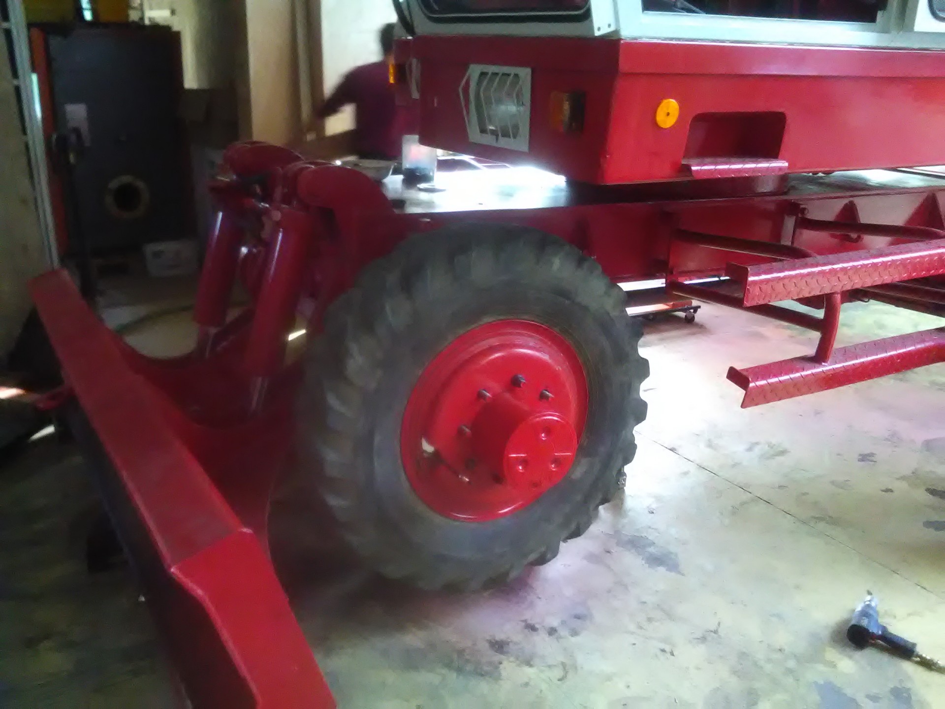

Mit den Rädern ging es wie auf den oberen Bildern zu sehen auch gut voran. Die Radvorgelege hatten wir ja schon länger vorher lackiert.
TOP Arbeit!
Jetzt fehlt nur noch die Gummipflege an den Reifen :D
Was stehen noch für arbeiten an?

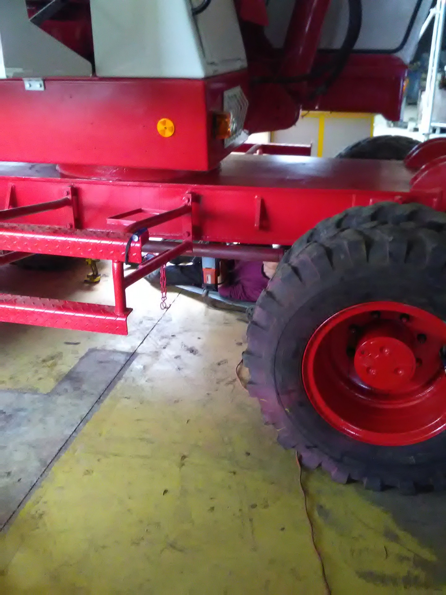

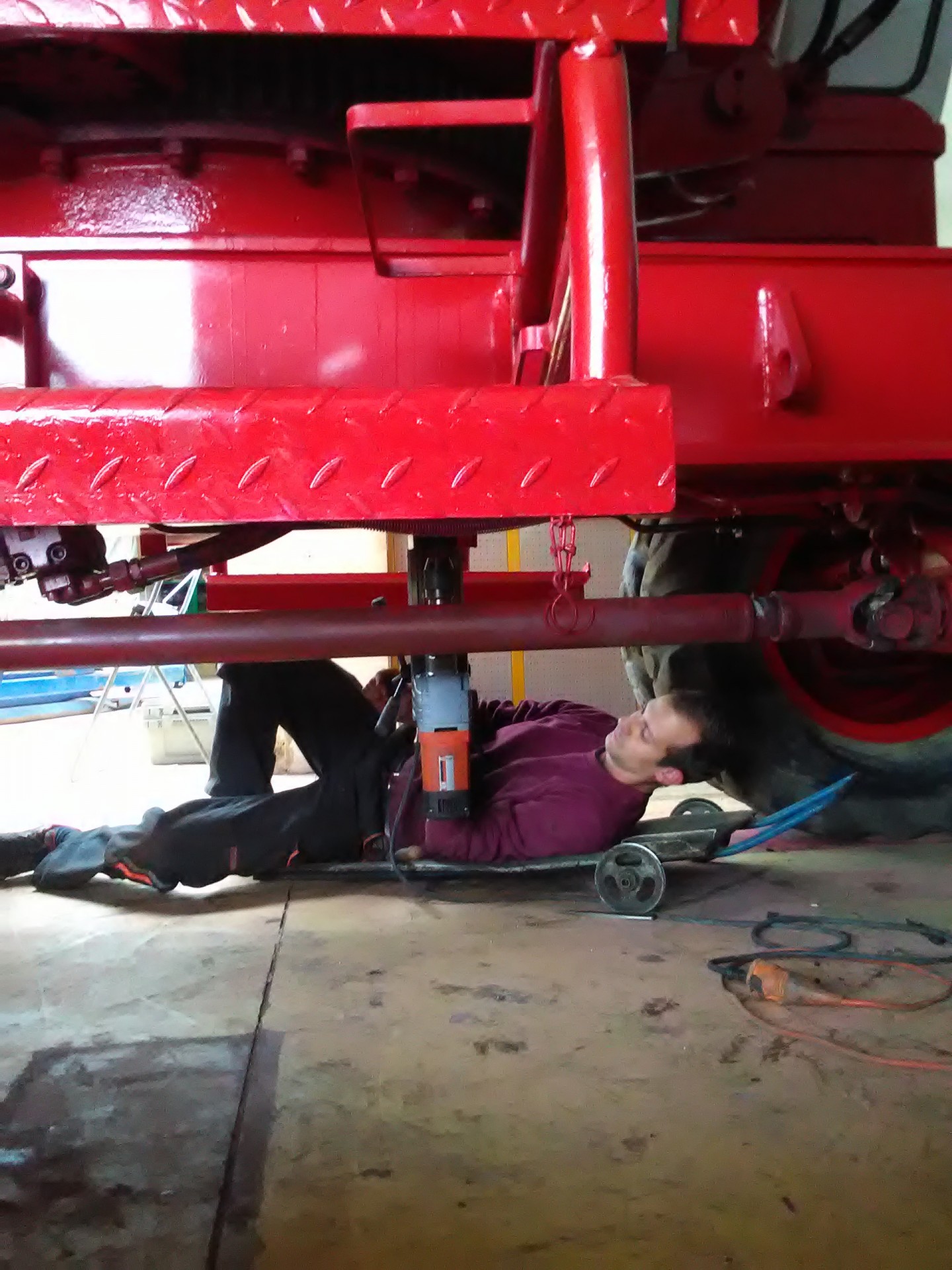

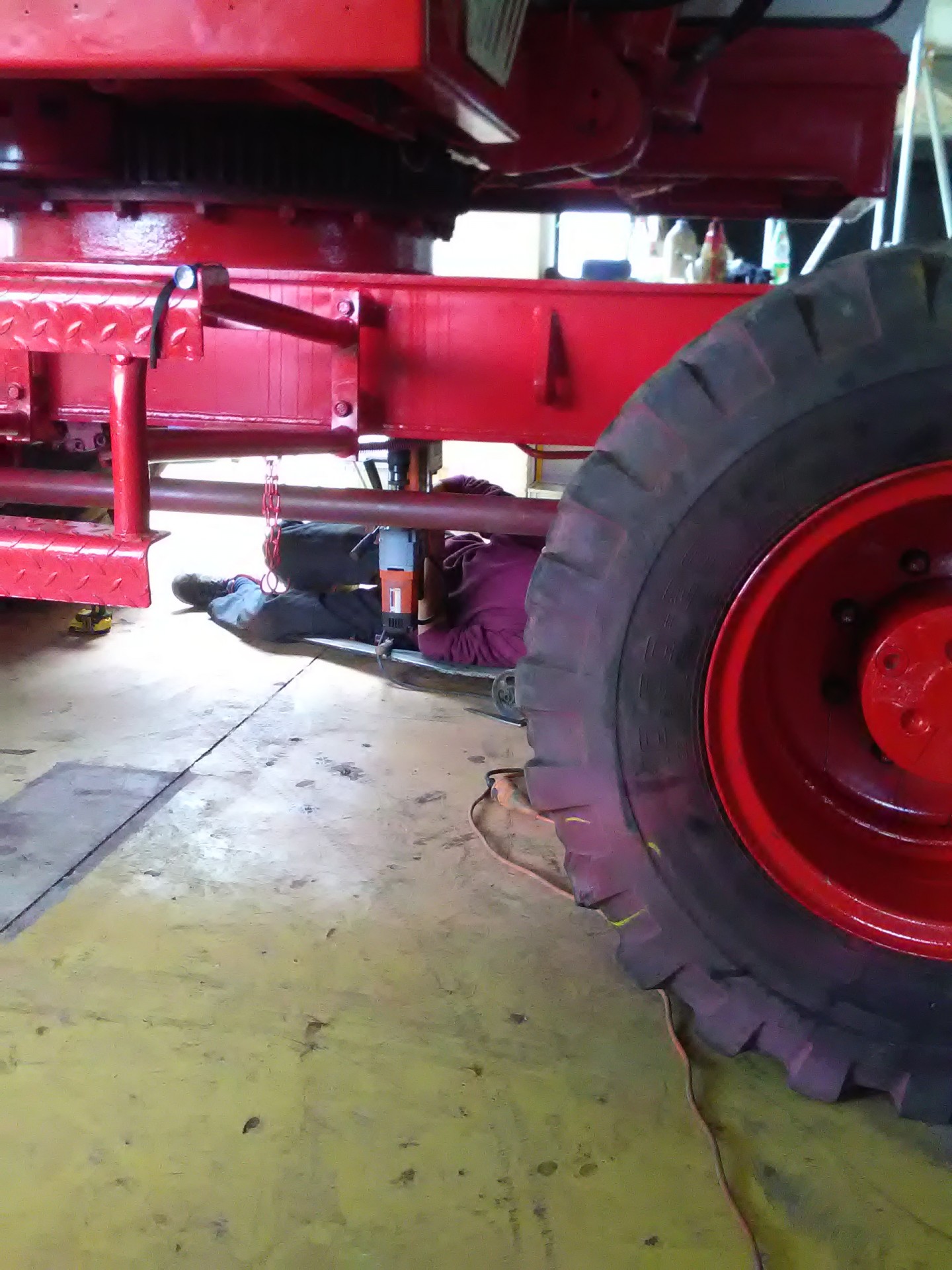

Stimmt... aber nun erstmal zu der abgerissenen Schraube im Drehkranz. Die Schrauben sind von unten nach oben eingeschraubt, also der Drehkranz von unten an den Oberwagen montiert, bevor er auf den Unterwagen gesetzt wird. Die Schrauben vom Unterwagen sind ja von außen zu sehen und auch schön zu wechseln, aber leider nicht die Schrauben von Oberwagen. Man müsste normalerweise den Bagger trennen, um die Schrauben entfernen zu können, denn ansonsten stoßen sie am Rahmen des Unterwagens an und man bekommt sie nicht heraus....Wir haben das ganze etwas unkonventionell gelöst: erstens den Oberwagen in eine bestimmte Richtung drehen, wo der Rahmen kein Profil ist, sondern nur eine Platte; zweitens ein Loch bohren; drittens die Schraube durch das  Loch nach unten herausziehen; viertens eine neue Schraube von unten einführen ( ist sehr fummelig ), anziehen  .....fertig.
