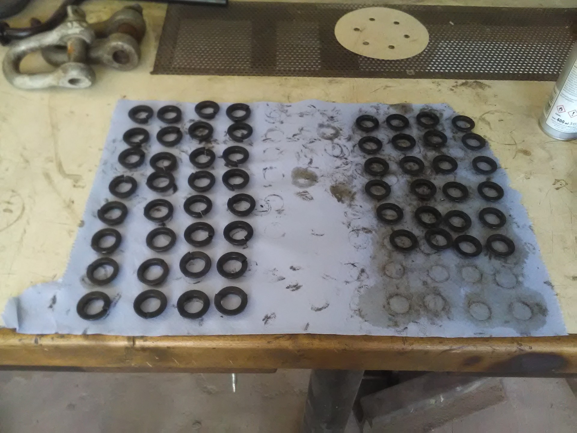

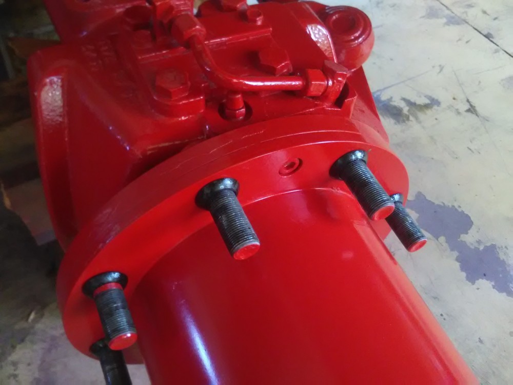

Die Radvorgelege waren nun mitlerweile auch lackiert. Mit den Radmuttern und Sprengringen haben wir uns was besonderes einfallen lassen .........eine Ölbrünierung.

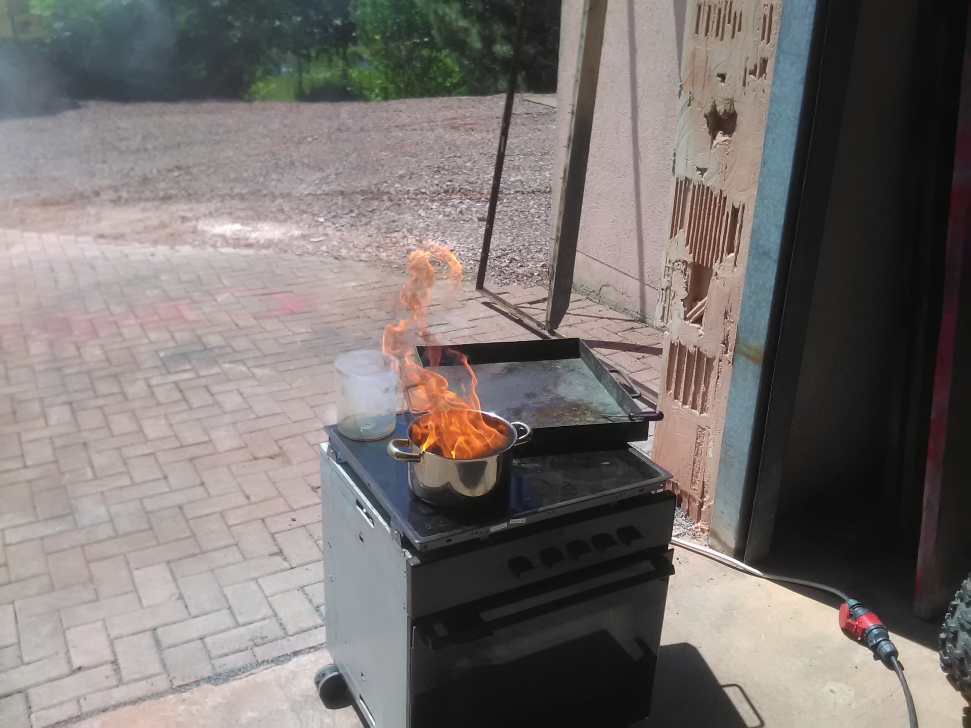

Das natürlich der Topf Feuer fing, war nicht eingeplan.
Das ist eine drei Stufen-Brünierung, also gibt es mehre Komponenten. Eine davon ist Brüniersalz Ultraberm und Brünier-Öl
Erstens die Teile entfetten (im Kochbad)
Zweitens ab ins Brünierbad
Drittens ins heiße Öl.
Ist alles etwas aufwendiger, aber in groben Zügen geht es so wie beschrieben.
