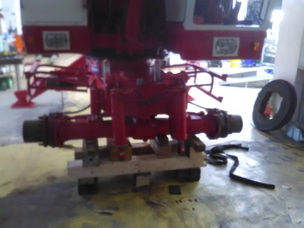

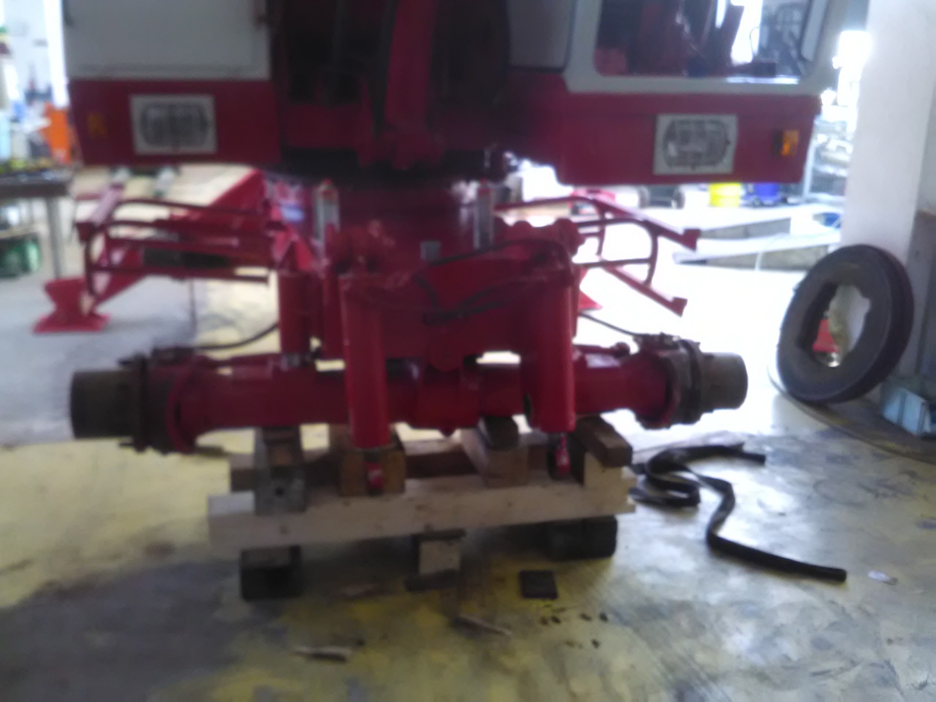

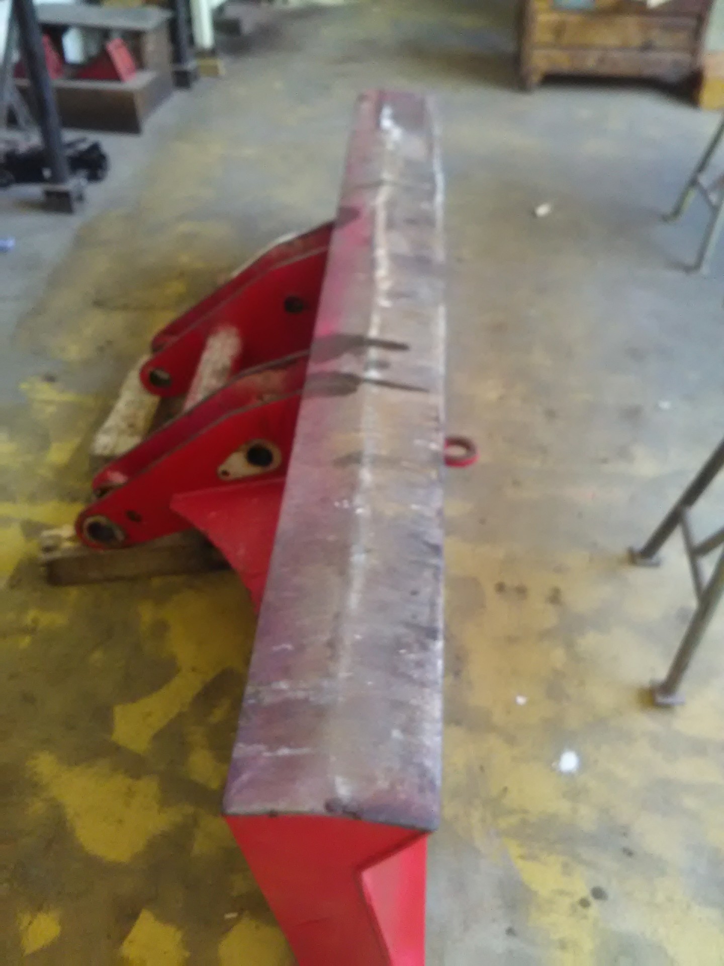

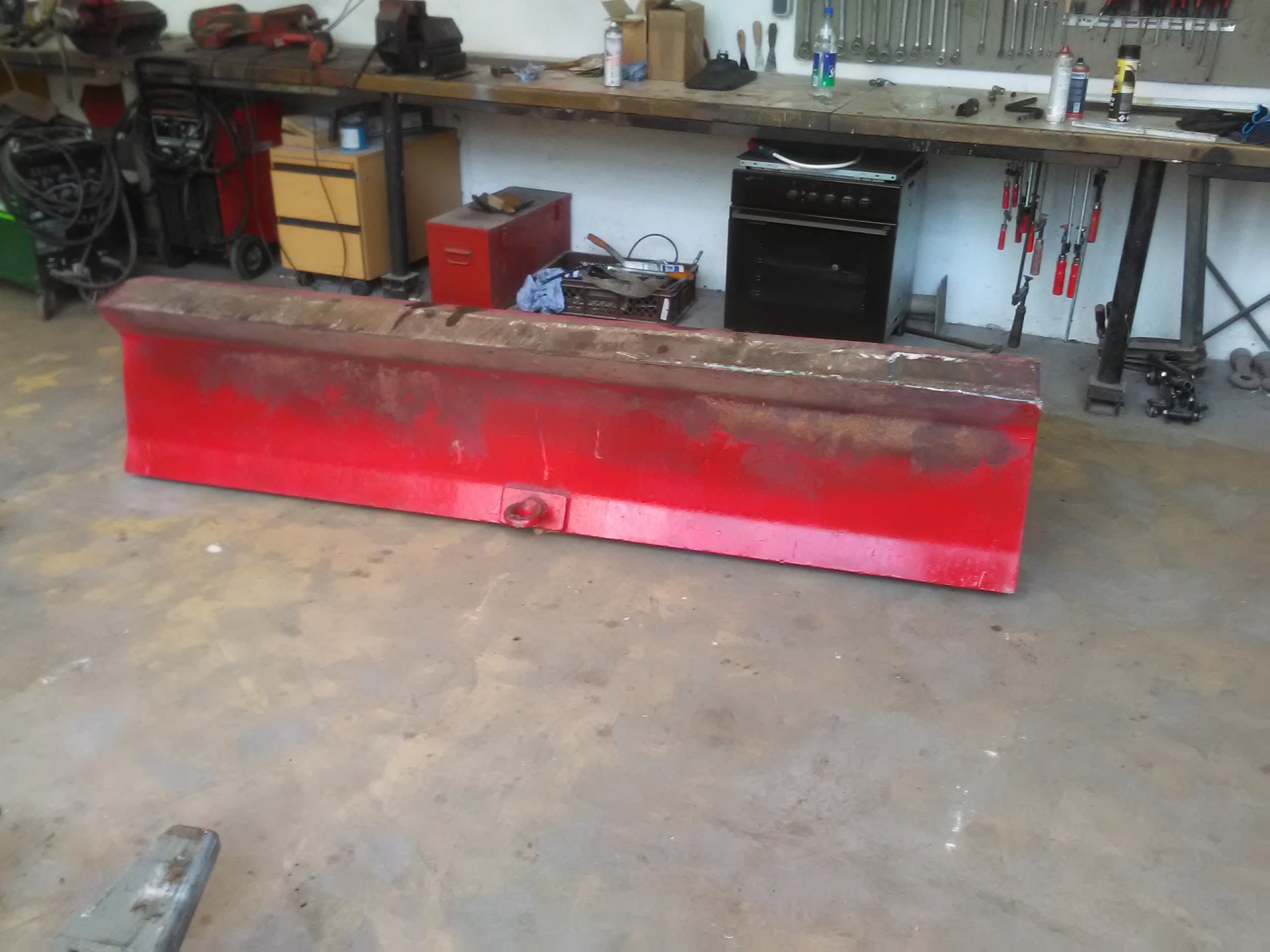

Da der Bagger ja nun auf relativ geradem Untergund abgestützt stand, bemerkten wir die nächste Baustelle. Das schon geschweißte Loch im Schild war leider nicht ohne Grund im Schildboden......Das Schild war zu einer Seite 4 cm schräg abgearbeitet :wacko: noch nie gesehen und auch keine Erklärung dafür. WIr haben alles nachgemessen, es ist nicht verzogen, weder am Schild, noch an der Aufhängung und es ist auch nichts schief oder falsch angeschweißt. Unserer Meinung nach kann es nur am vorherigen falschen Einsatz des Baggers liegen.

Das macht es leider nicht, die Reifen waren zwar schlecht, aber nicht ungleich hoch... das wäre auch viel zu einfach, das Schild ist ungleich abgearbeitet, also auf einer Seite ist es niedriger als auf der anderen.

Wie im ersten Text schon geschrieben ist nichts verzogen, weder am Schild noch an der Aufhängung oder am Bagger! Wenn der Bagger gerade steht, fehlen am Schild auf einer Seite ca 4 cm. Wer sich mit Radbagger auskennt,  weiß ja, dass die kleinste Bewegung mit dem Oberwagen sich sofort auf den Unterwagen auswirkt. Nun nehmen wir mal die Auflösung der Rätsels vorweg. Der Bagger wurde nach Angaben des Verkäufers auf einem Recyclingplatz eingesetzt, wo der Fahrer den Bagger immer beim Schieben auf der betonierten Fläche zur Seite drehte und damit das Gewicht verlagerte ............Problem erklärt!
