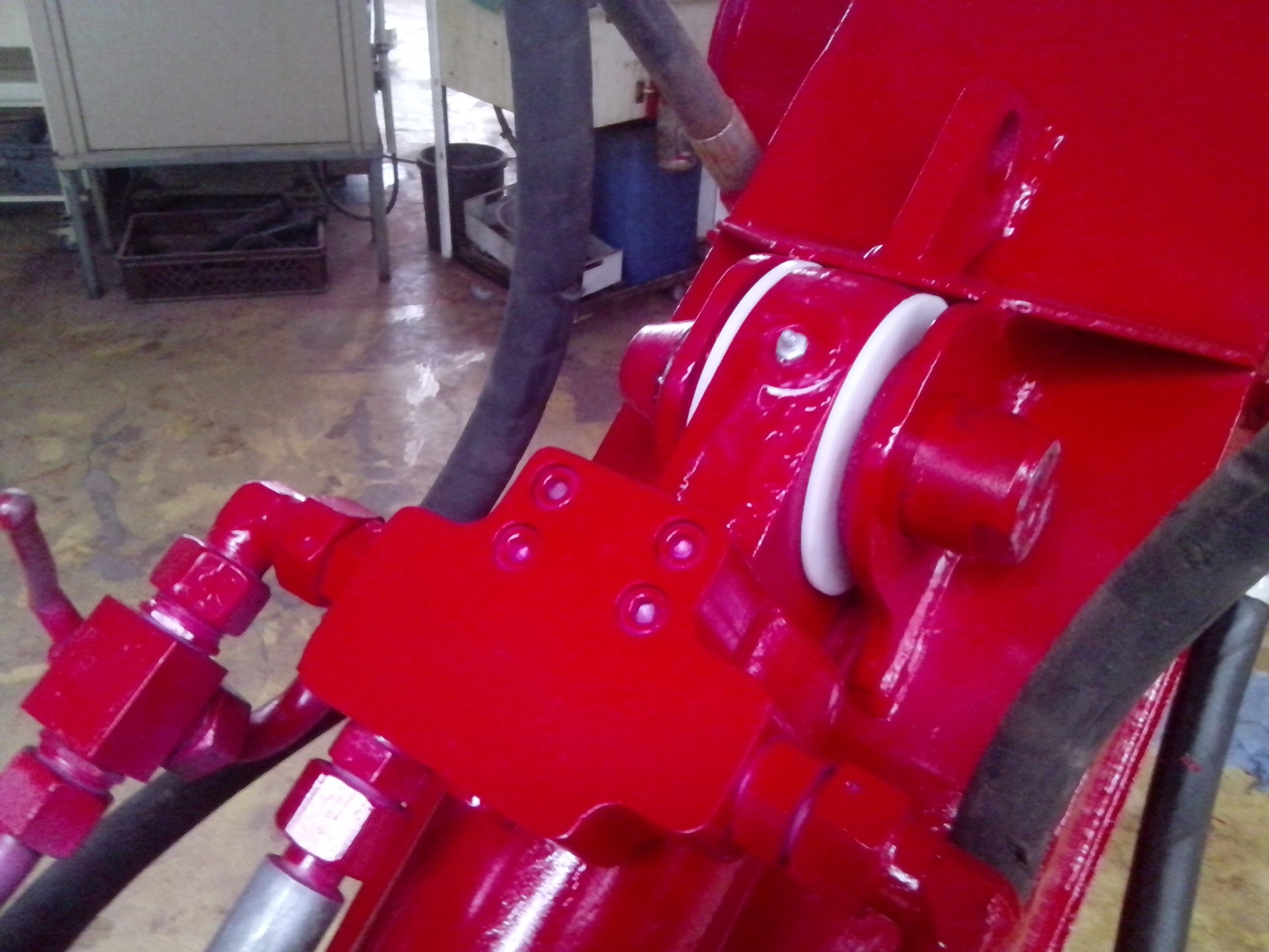

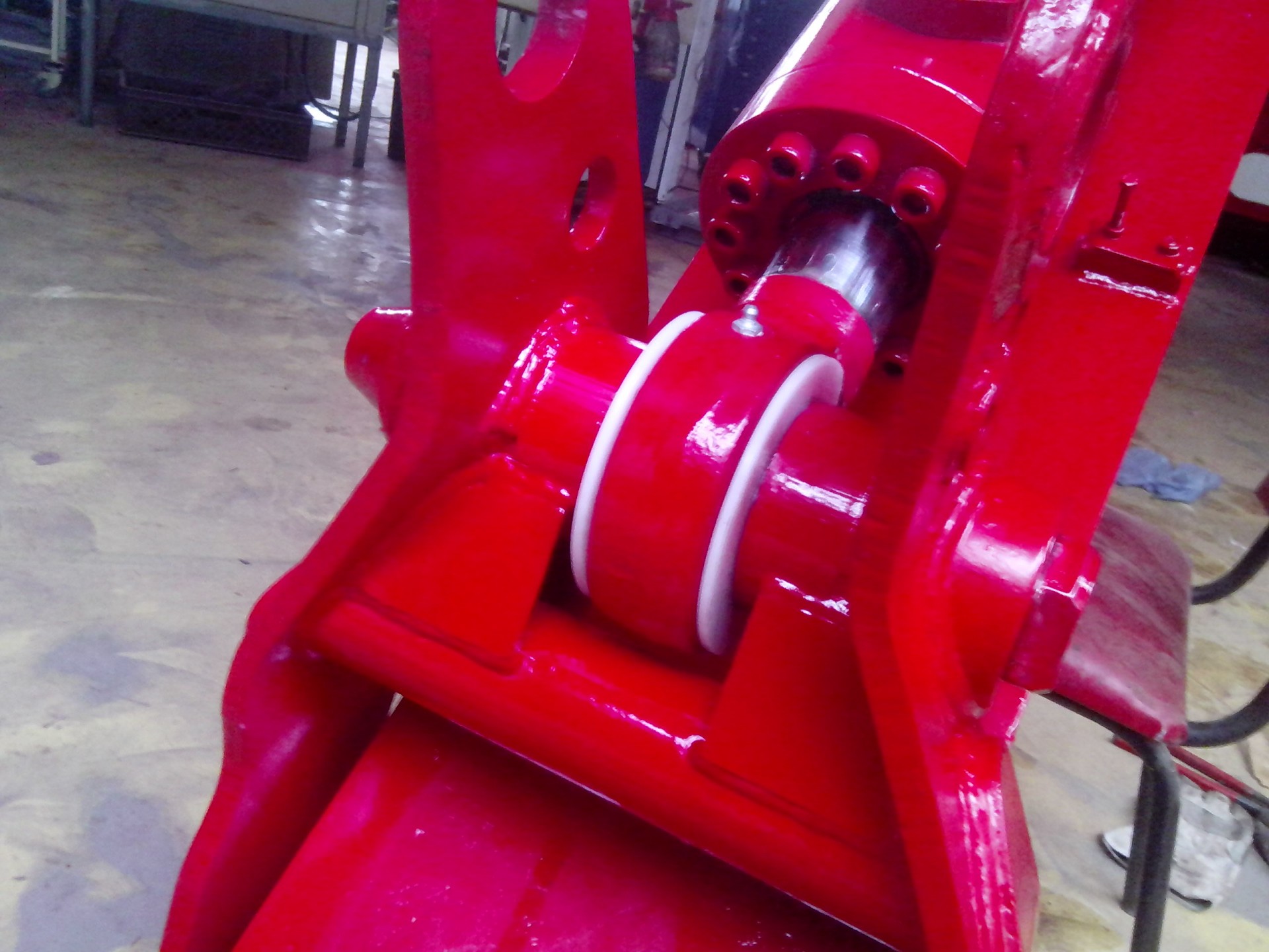

Somit konnten wir auch so langsam anfangen mit den kleinen Verbesserungsarbeiten am BaggerB|
Im Original sind Stempel nur mit kleinen Zwischenringen, die nur 5 mm größer sind als der Bolzen, gegen seitliches Verschieben gesichert, was aber kein Umkippen des Zylinders verhindert...........Und jeder der sich mit Atlas und Co auskennt, weiß, wie schön das klingt, wenn der Stempel sich auf der Schwenkbuchse soweit zur Seite dreht, bis er oben oder unten an der Stempelaufnahme so leicht schleift .......nun kann er das nicht mehr.
