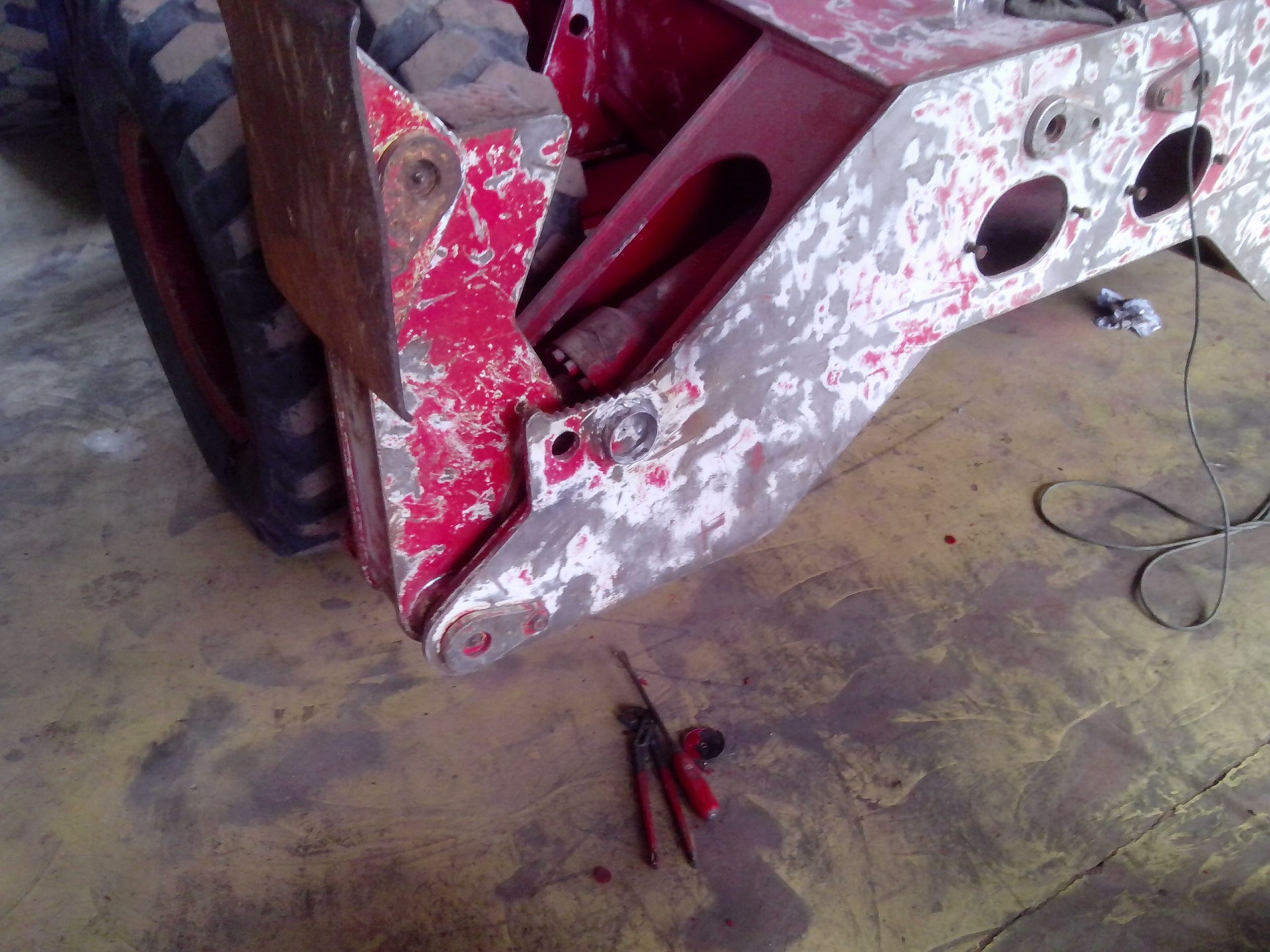

Ja das stimmt, es wäre die beste Diebstahlsicherung ....Naja wir kennen jemanden, der einen lila Milka-Lkw hat... dem würde der Farbton sicher gefallen.
Es ist wie gesagt eine Grundierung...... und das was durch Kratzer wieder davon zu sehen ist, war ja klar, aber es ist immer noch besser als ein rein weißer Kratzer. Das haben wir doch damit auf einzigartige Weise sichergestellt.B)

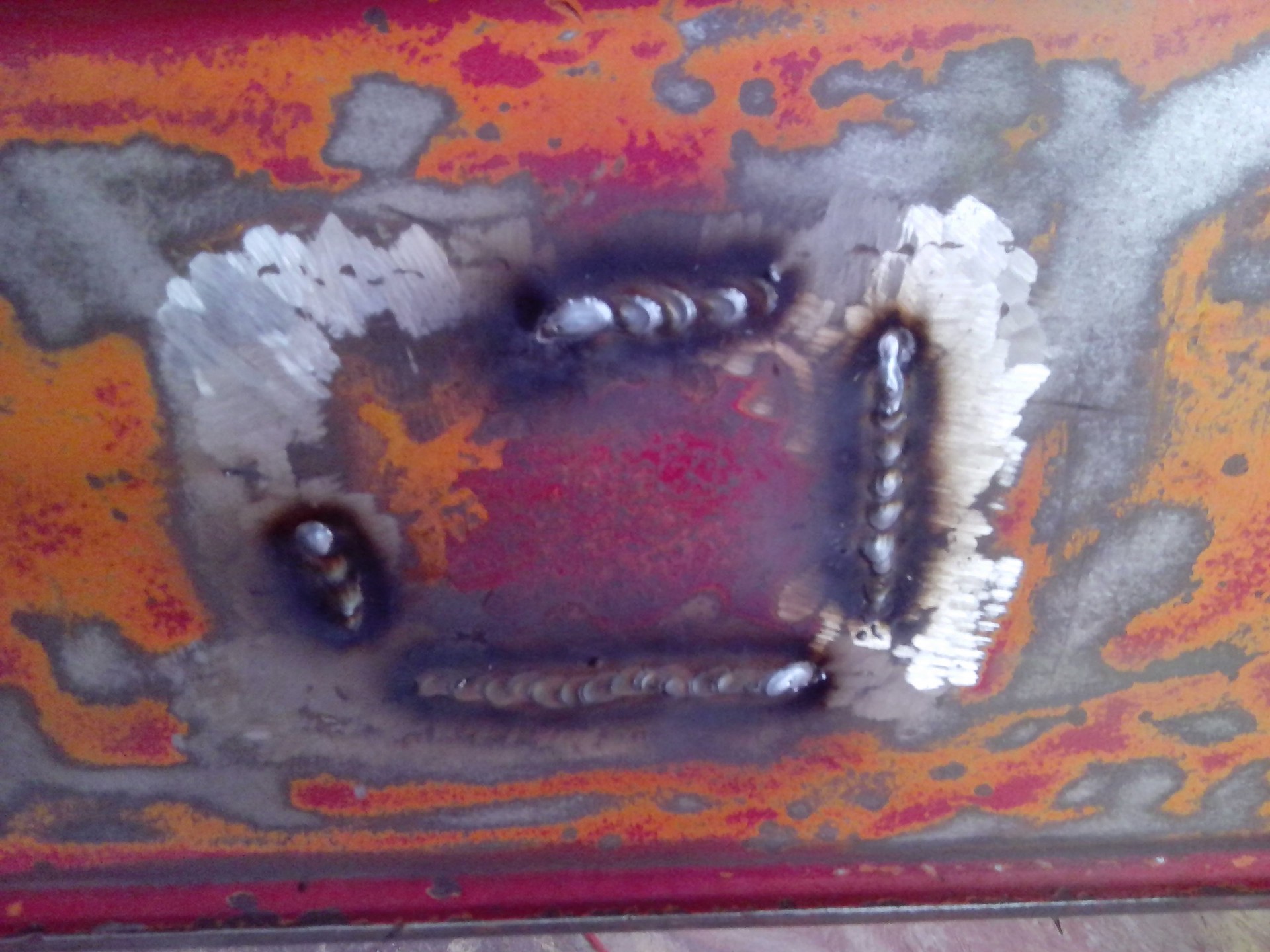

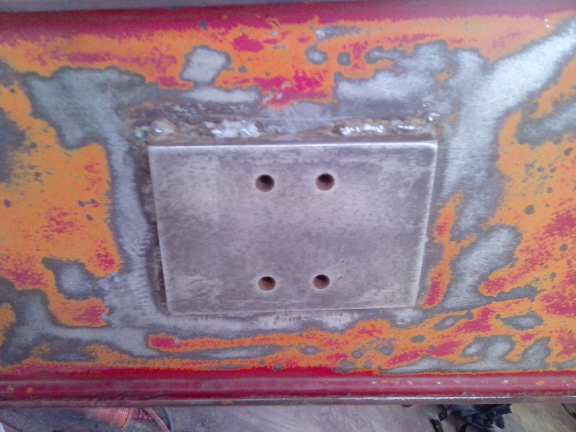

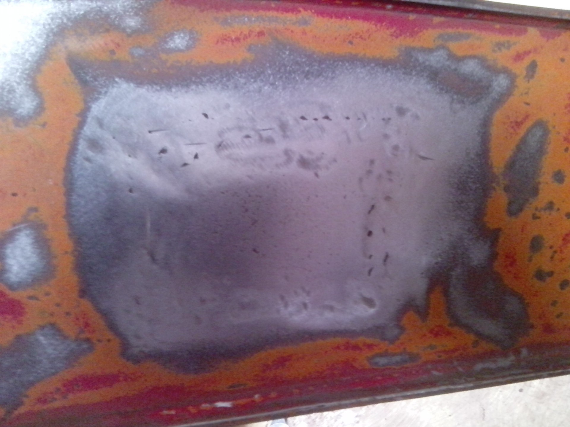

Als nächstes kamen die wunderschönen Halterungen für nie verbaute Zusatzhydraulik, man konnte es nicht lassen, Schweissnäte von kleinen Kindern und alles ohne System angekebt.

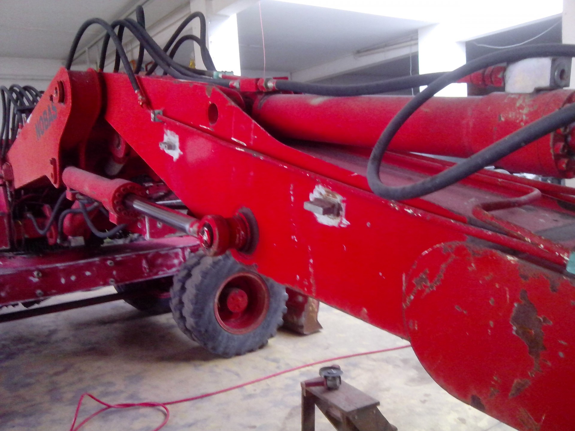

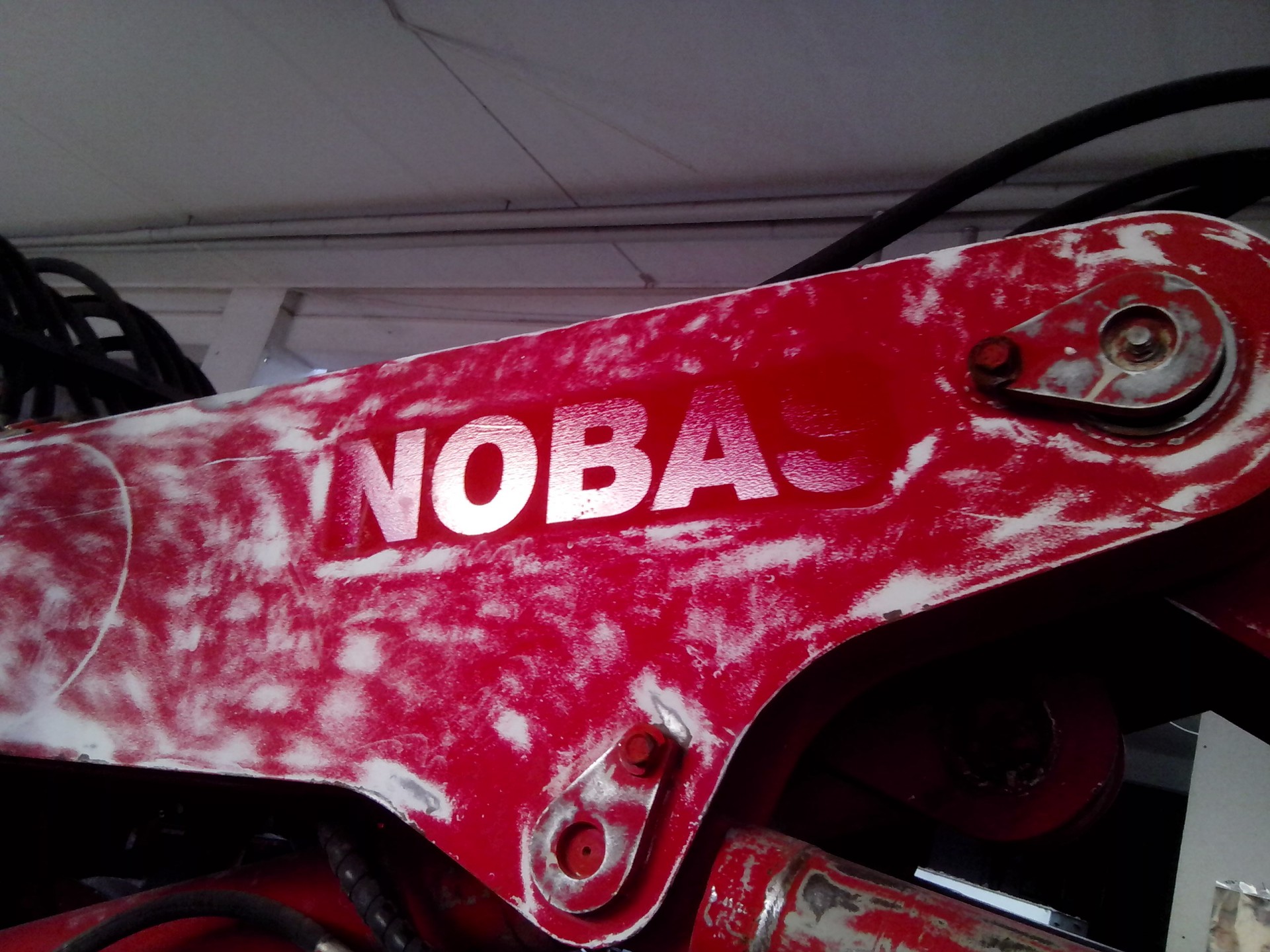

Um die Aufkleber war es wie immer wieder schade .......aber es geht besser, wenn sie ab sind.

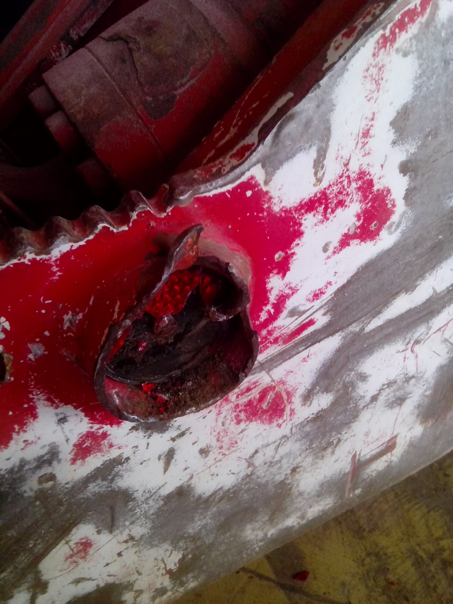

Die verbogenen Halterungen für die Rückstrahler brauchten auch etwas Zuwendung.

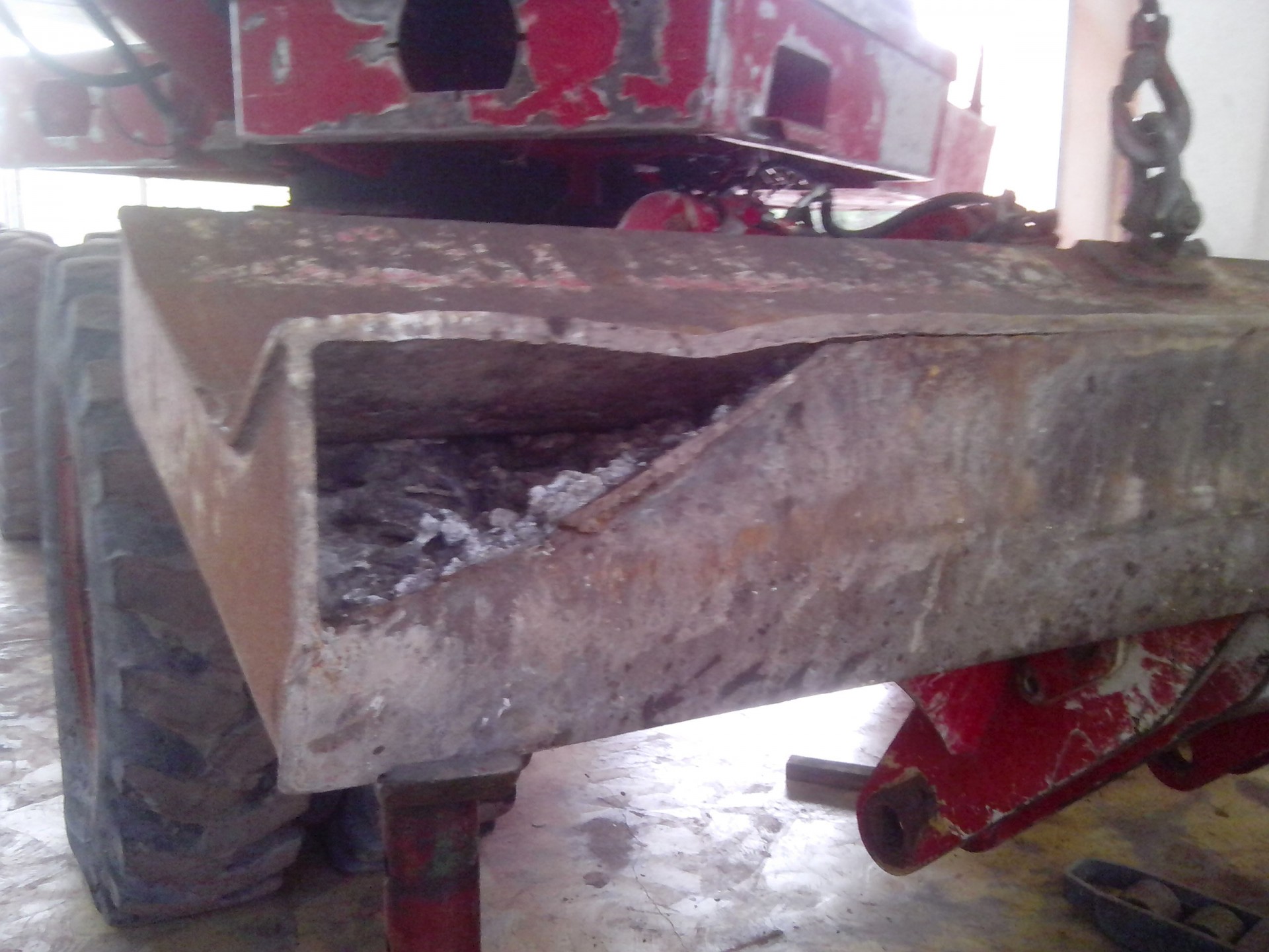

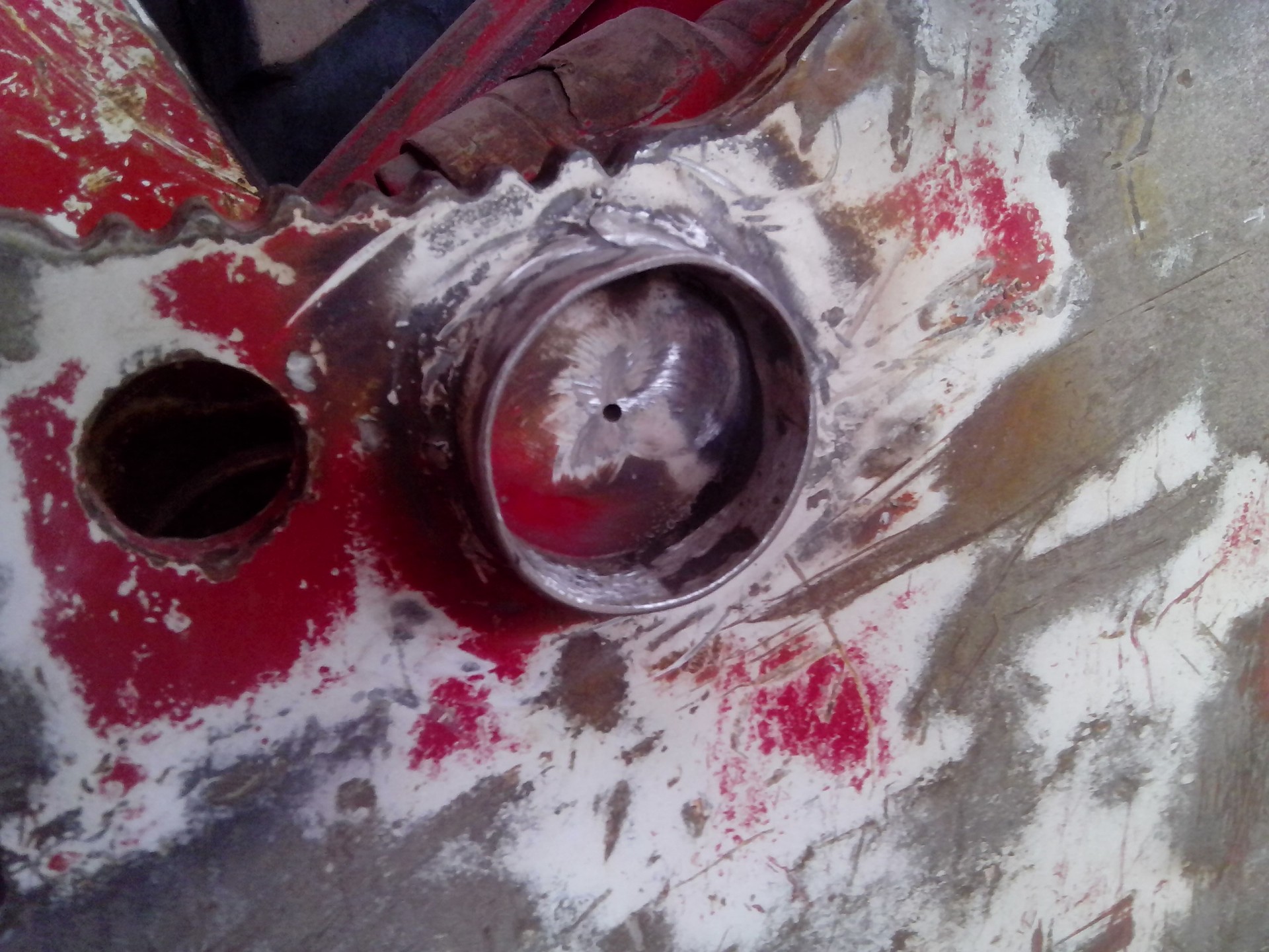

Das Schild hatte eine kleine Delle, wie auf dem Zweiten Bild zu sehen ist . Das sich unten noch ein schönes Loch befand,bemerkten wir erst beim abbauen .
Nachdem wir zwei Eimer Erde aus dem Schild gesaugt und gekratzt hatten, ging es ans Schweißen.
