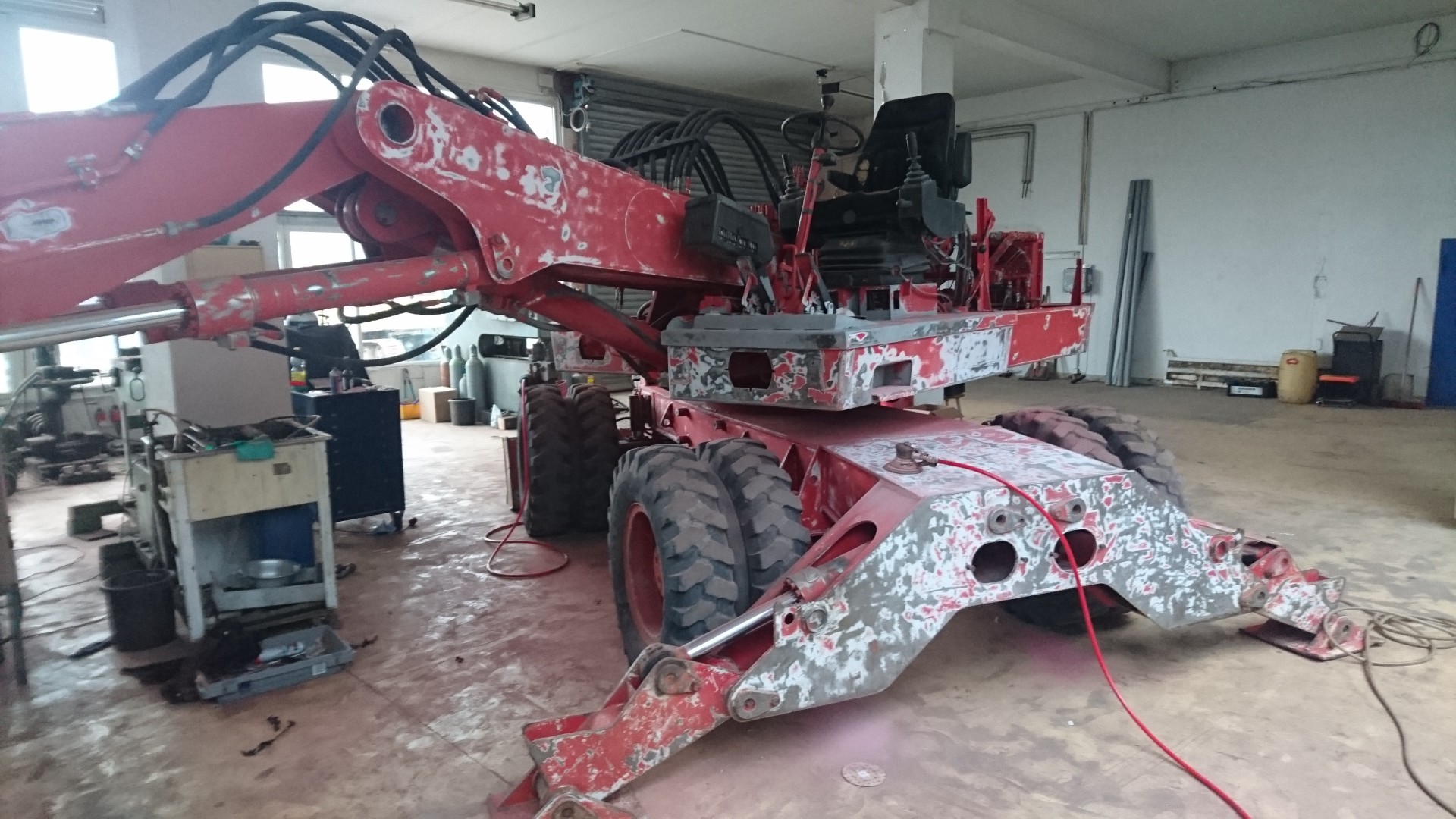

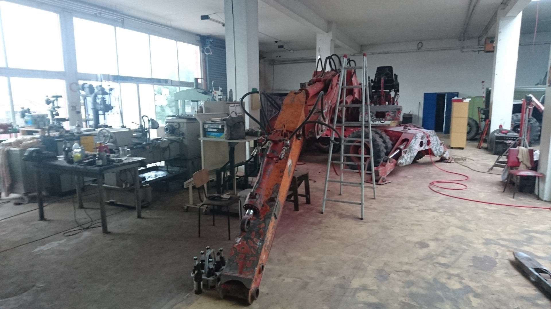

Als alles wieder zusammengebaut war, begann der Entlüftungs-Spass. Man kann die Schwenkbremse nur im ausgebauten Zustand entlüften, da der Bremszylinder liegend eingebaut ist, mit der Entlüftungsschraube nach unten. Dadurch baut man alles zusammen - wenn es passt, dann wieder alles auseinander. Die Ankerplatte mit angeschlossener Bremsleitung wird aufgerecht hingestellt, entlüftet und dann wird alles zusammengebaut.:bauforum:

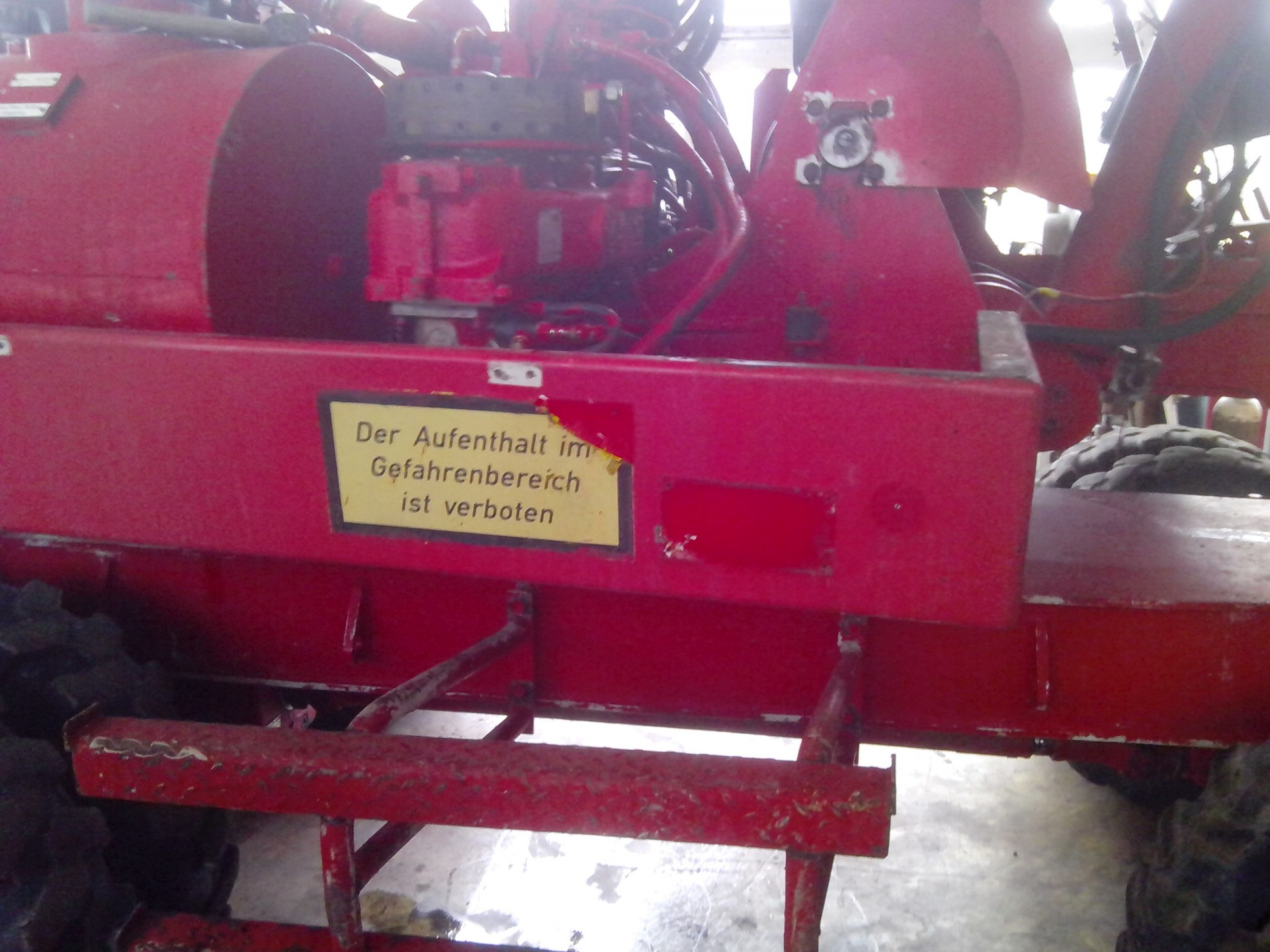

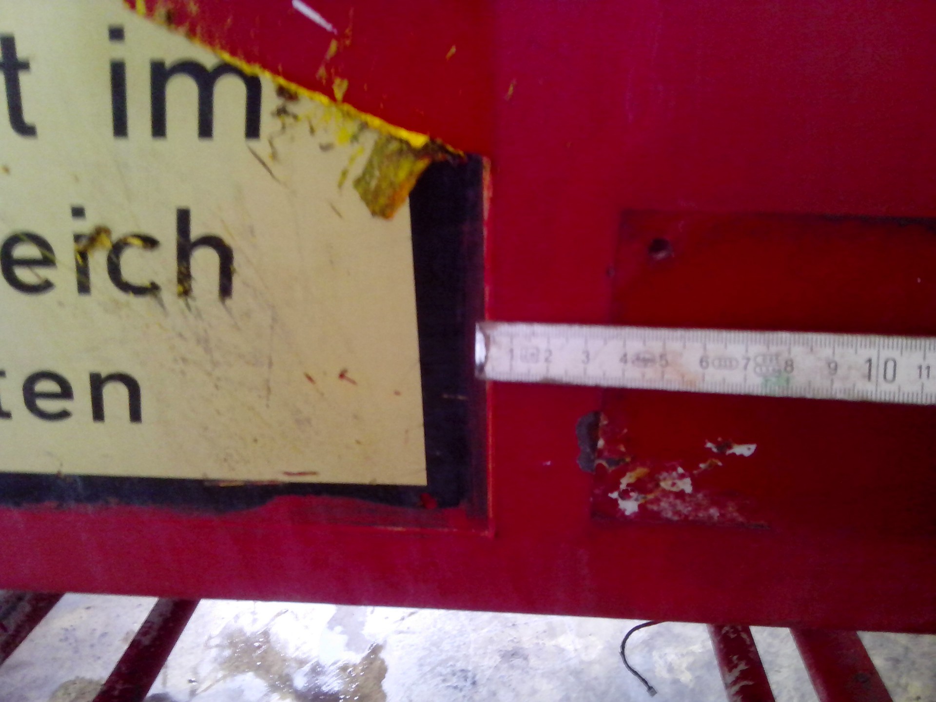

Immer zuerst die Aufkleber gut ausmessen , damit später wieder alles an seinen Platz kommt.
