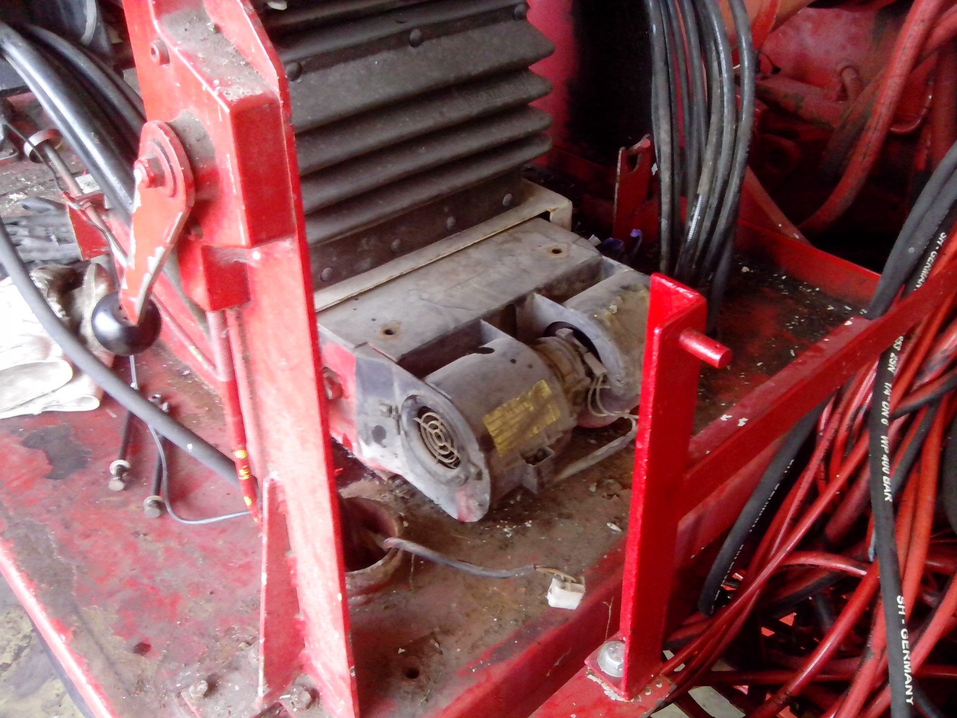

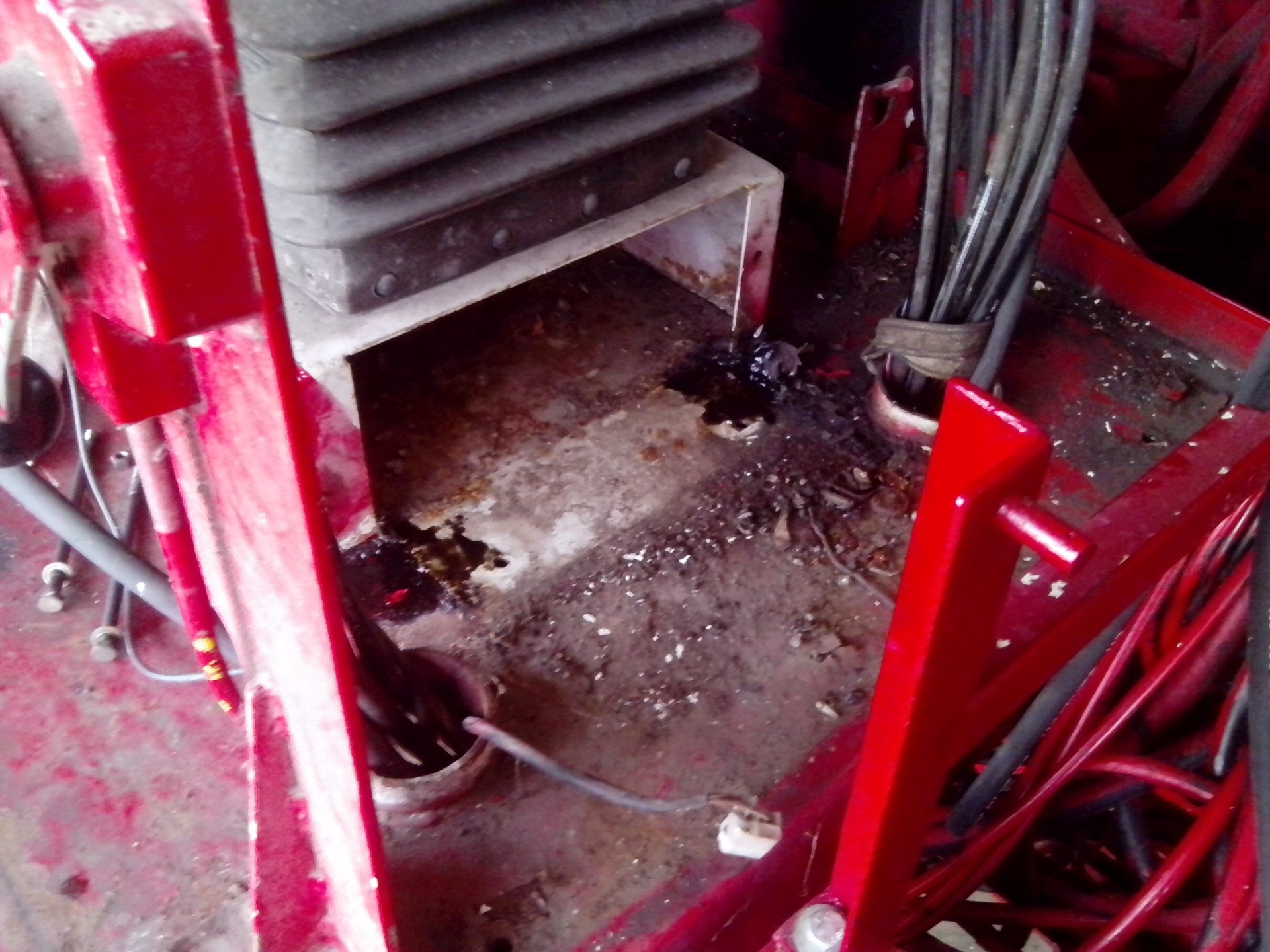

Gut zu erkennen ist hier, wo der Heizungsschacht anfängt, die schon werksmässig unzureichende Lackierung.

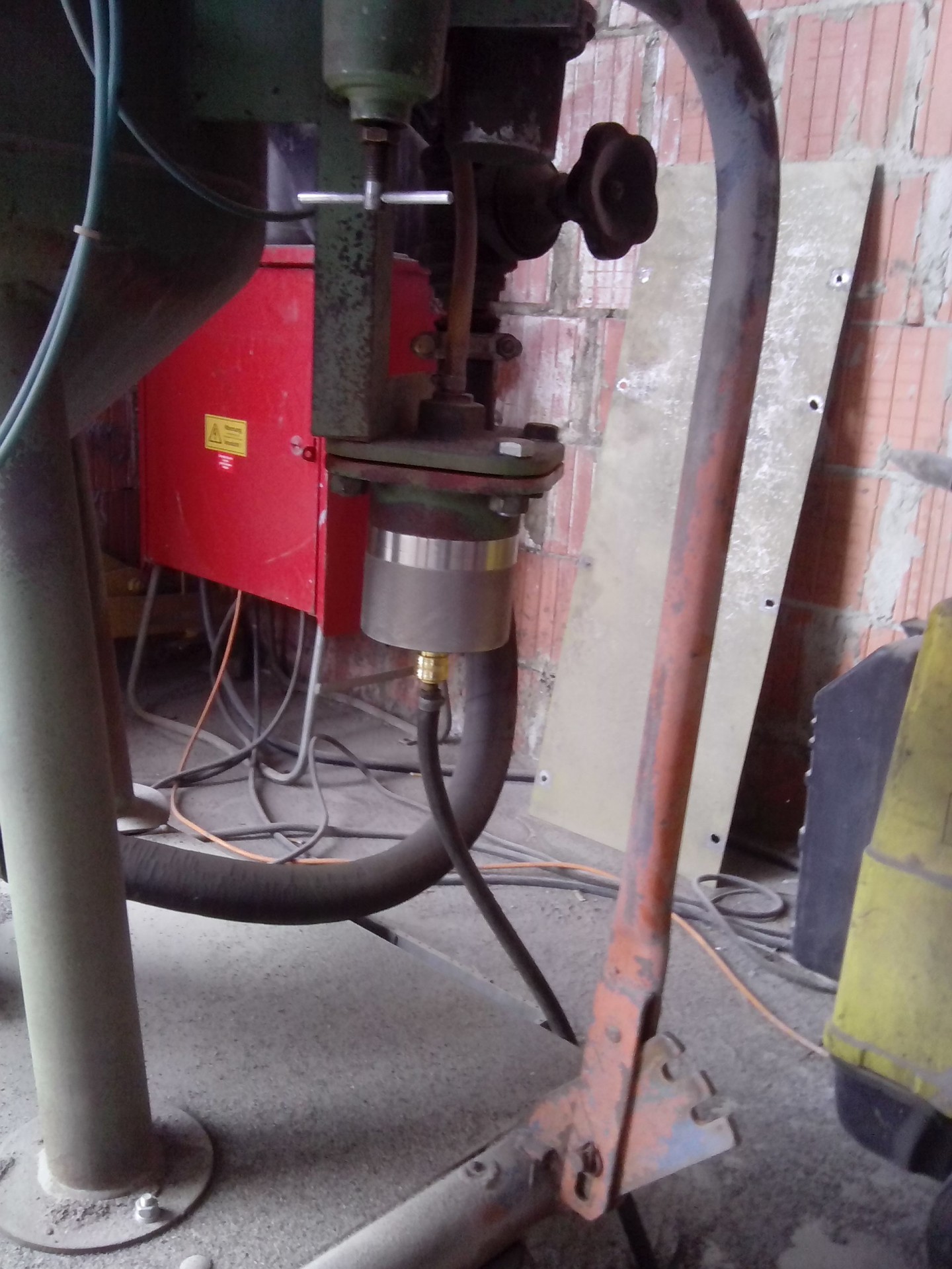

Zwischendurch wurde schnell mal am Sandstrahlgerät der Aktivkohlebehälter für die Atemluft erneuert. Eine kleine Umbaumaßnahme war erforderlich, da der Behälter original mit 4 Schrauben zusammen- und gleichzeitig am Gerät festgeschraubt war. Dadurch wurde das Wechseln der Kohle immer zu einer größeren Schrauberarbeit. Der Behälter wurde abgeschnitten, ein neues Unterteil drehen lassen, beide Seiten mit Gewinde versehen, und siehe da, schon kann man es einfach abdrehen.
