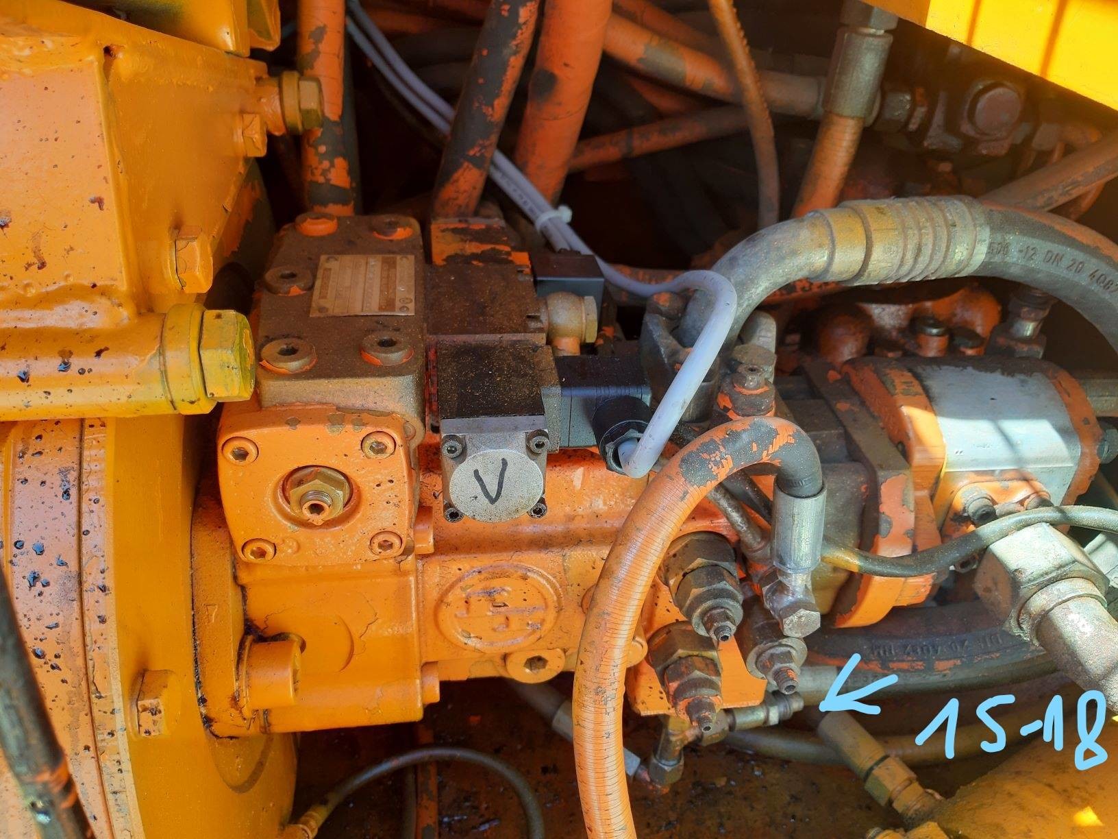

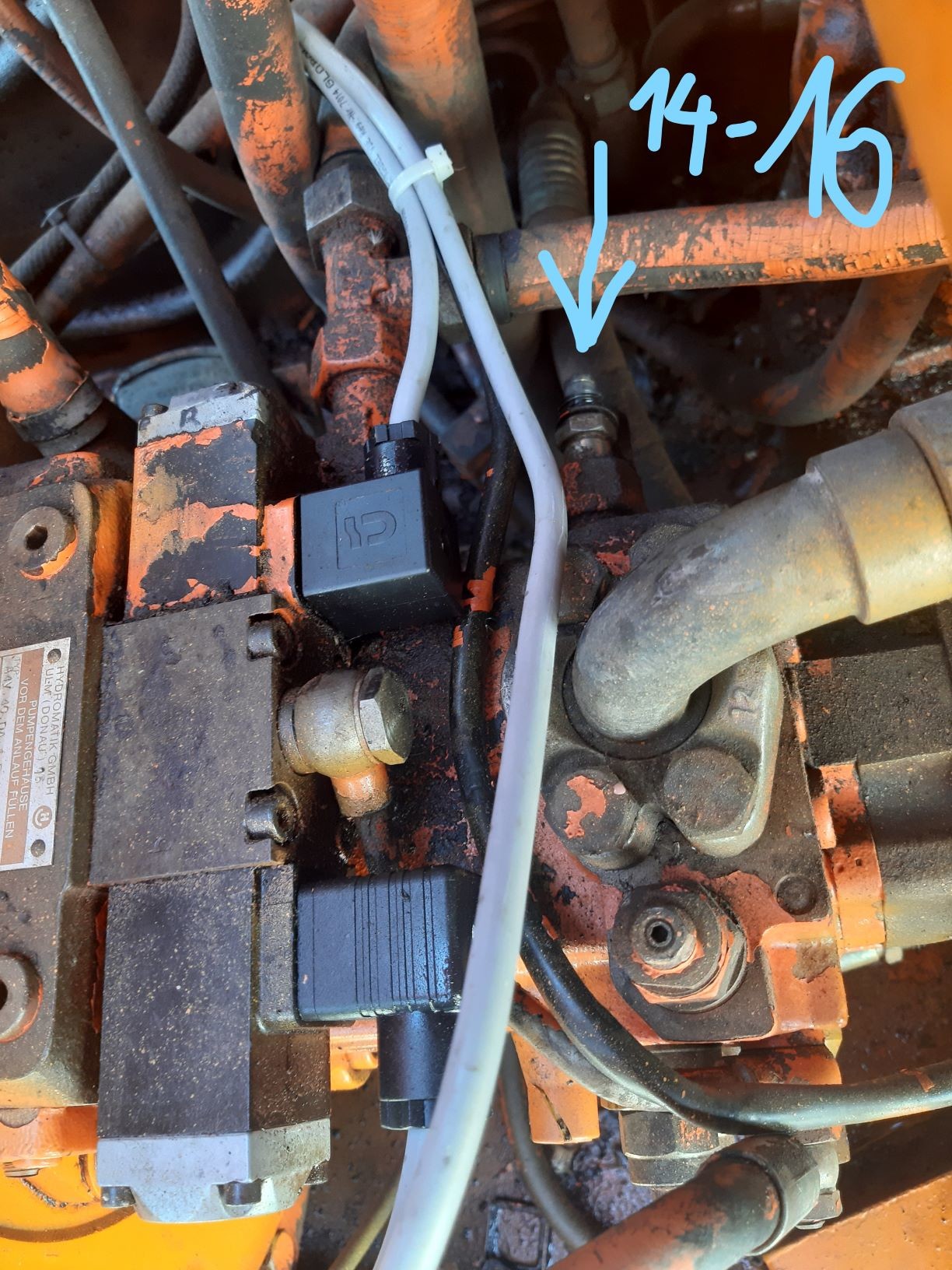

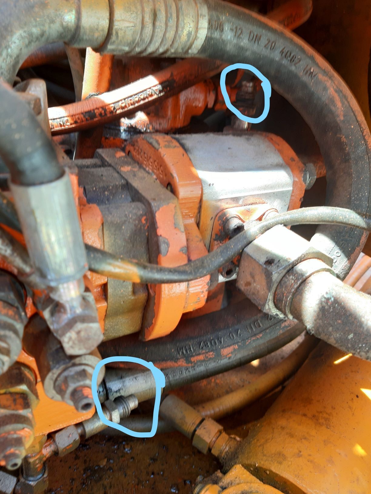

vor 14 Stunden, ZeroDown schrieb:
Ok, ich hab mal so ein 3er Set aus ebay bestellt.
Die hab ich dran, und hinten an der Pumpe auch nochmal
Hallo Zero,
alles klar, sieht nach 16 X 2 aus, da gibt es sicher noch mehr Minimeß an anderen stellen.
Gruß Hydraulix
Hallo Hydraulix,
ich hoffe die Infos helfen zu einer Aussage:

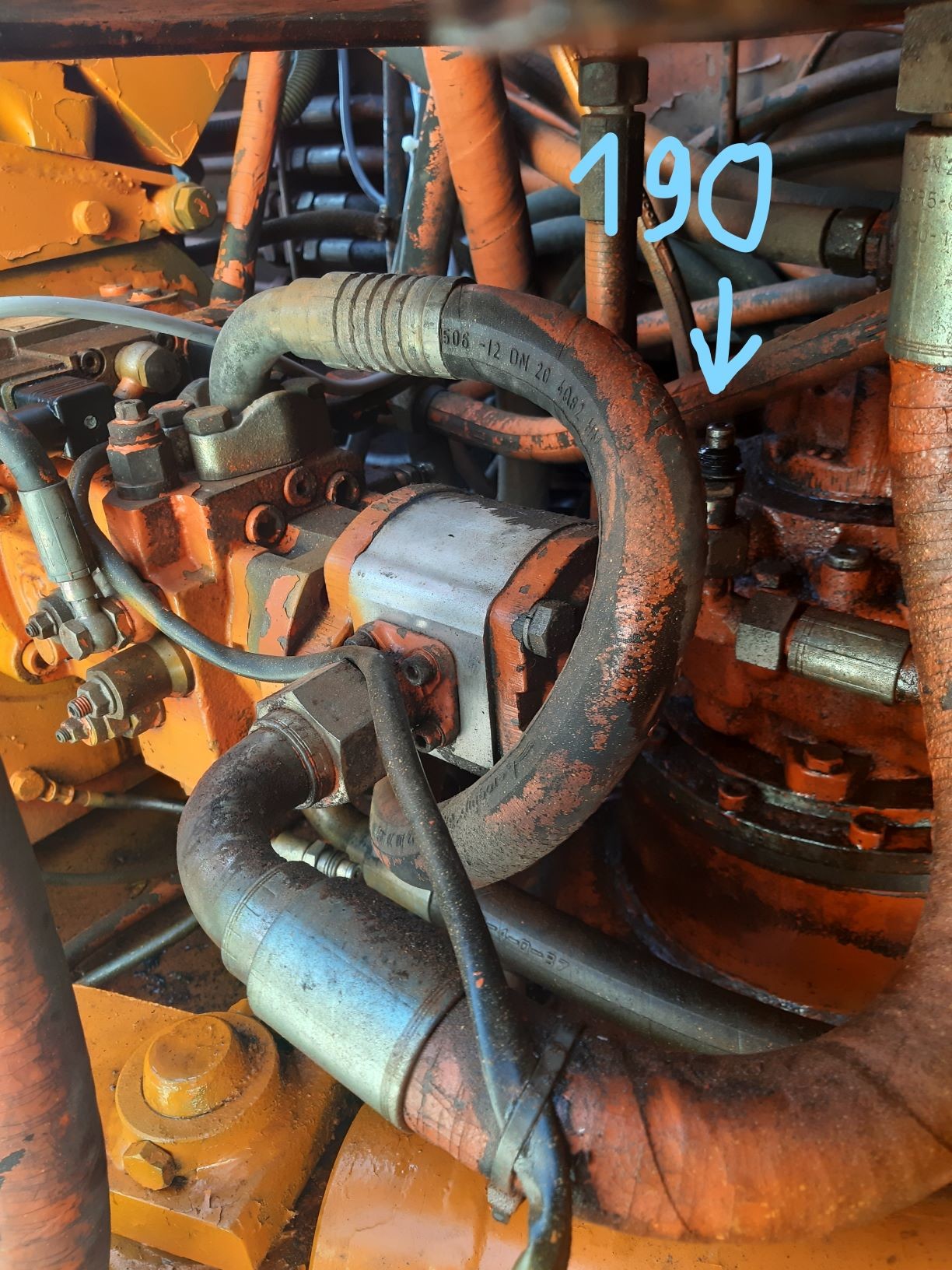

Arbeitsdruck ca 190 Bar, schwankt nicht stark ob in Leerlauf oder Vollgas. Vielleicht +-5bar.
Unter Last konnte ich leider nicht messen, da ich alleine am Bagger war (bei den Temps... puh!)

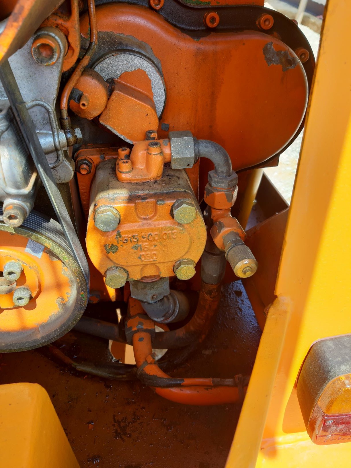

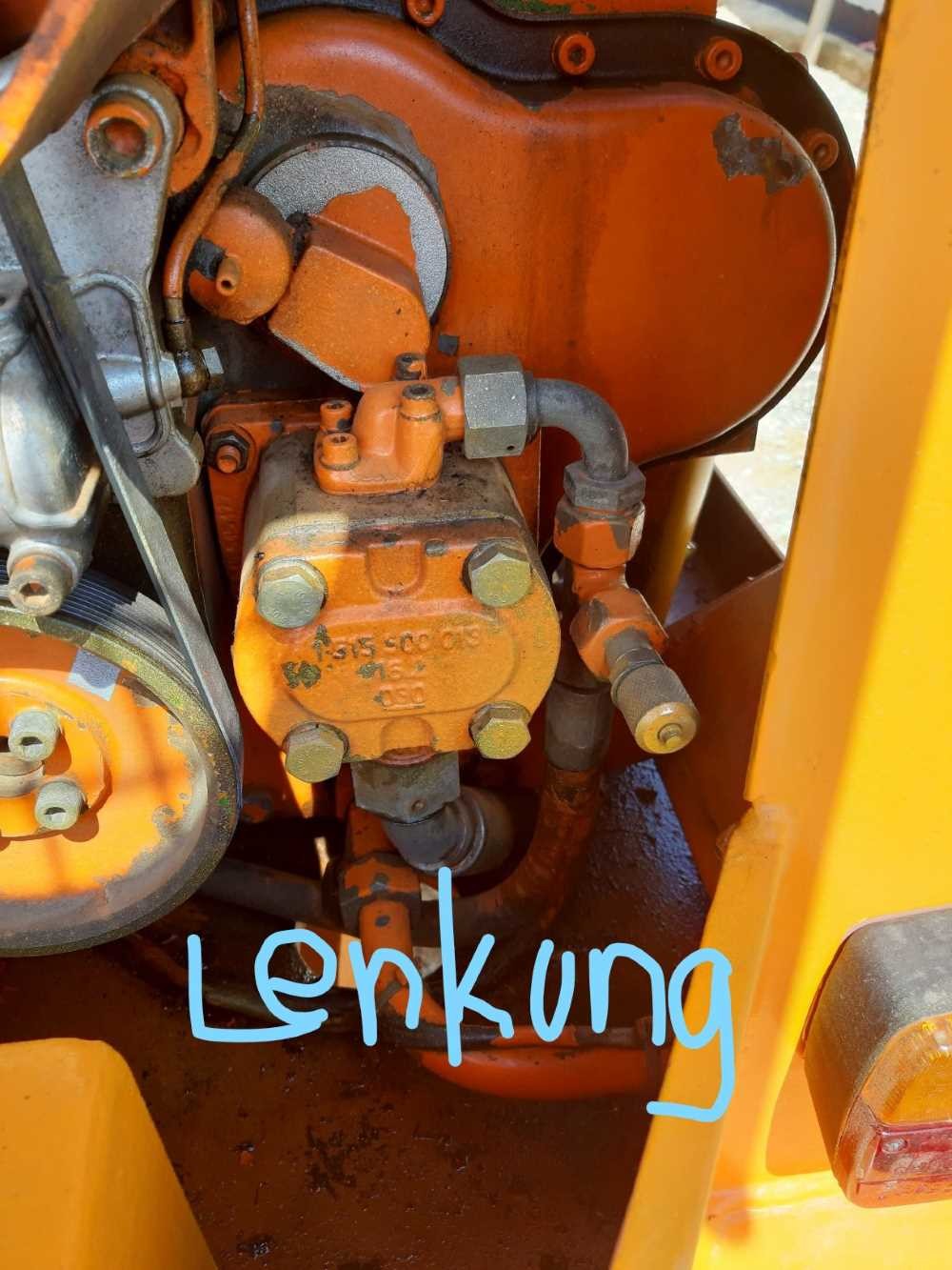

an der hinteren Pumpe (laut ET Liste ist diese für die Lenkung zuständig) hab ich fast keinen Druck, nur unter Bewegung des Lenkrades bis zu 50 bar, sehr schwankend, und was mir hier aufgefallen ist, sehr Ruckartig (auch die Lenkbewegung)
an der mittleren Pumpe habe ich an der vorderen Seite ca 15-18 bar gemessen, an der hinteren Seite ca 14-16 bar.
Mehr als diese 4 Messstellen konnte ich nicht finden, auch nicht bei den Hauptventilen
Fakt ist, dass vor und nach den Messungen keine 2 Zylinder gleichzeitig bewegt werden konnten, nicht mal mit vollgas den leeren Löffel
Gruß
Marco

vor 12 Stunden, ZeroDown schrieb:
Hallo Hydraulix,
Gruß
Marco
Hallo,
es ist eine A 4 V Hydromatik, 14-18 bar am Anschluß G, ist etwas wenig, 25-28 sollten es sein, man muß auch Gas geben.
Gruß Hydraulix

Hallo Marco,
du mußt schon unterscheiden, A 4 V ist die Pumpe direkt am Verbrenner, die ist nur für das fahren zuständig, direkt daran mit 190 bar, sollte für die
Ausrüstung sein also heben, usw., der Druck sollte reichen, Litermenge fehlt, aber diese Messung ist komplizierter, kann sein, dass der Vorsteuerdruck
nicht stimmt, aber leider kann ich da nicht helfen, kenne die Maschiene zu wenig, ich repariere nur die Aggregate.
