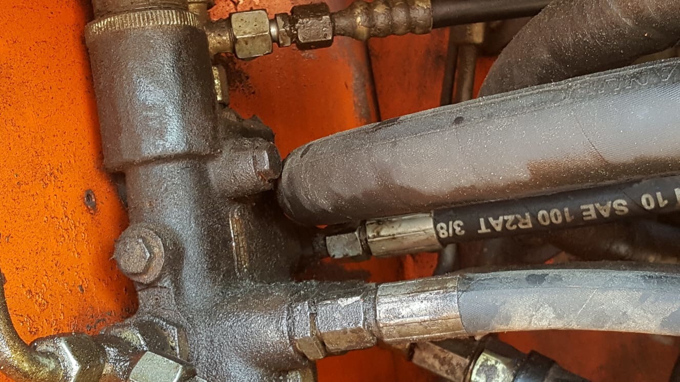

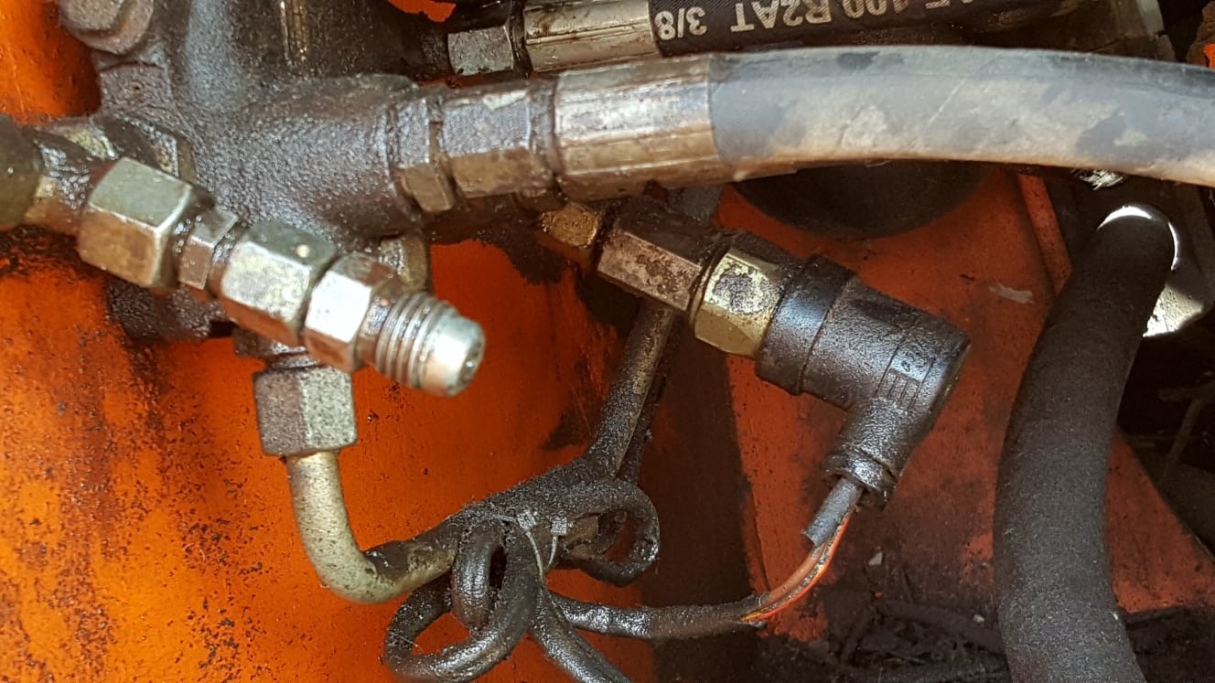

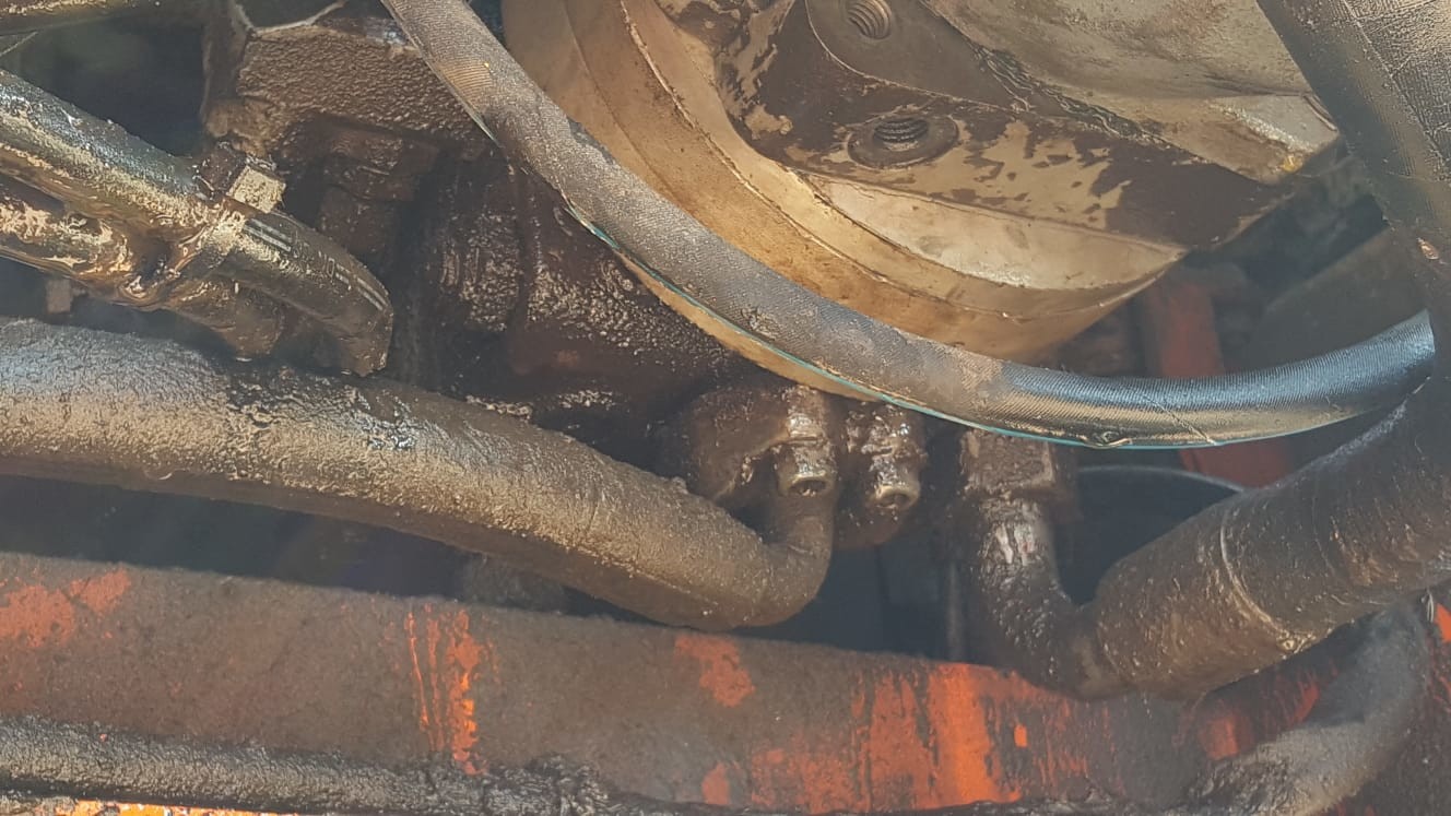

Siehe im Anlage weitere Bilder des Hydraulik-Pumpe-Bereich:
1. Anschlussbereich der Uchida-Pumpe und des Motors
2.  Möglicherweise ein Verteiler bzw. Steuereinheit mit elektrischen Anschluss. Ob das sein kann, was  Sie gestern erwähnte haben?

Die Fahrpumpe scheint ein Sauer 90R zu sein.
Werden die Pumpen denn angetrieben?

Hallo hdk,
auf der einen Seitenansicht der Einheit könnte man eine 90 R erkennen, aber der Mann spricht immer von SPV, vielleicht gibt es zwei Maschinen.
Gruß Hydraulix
